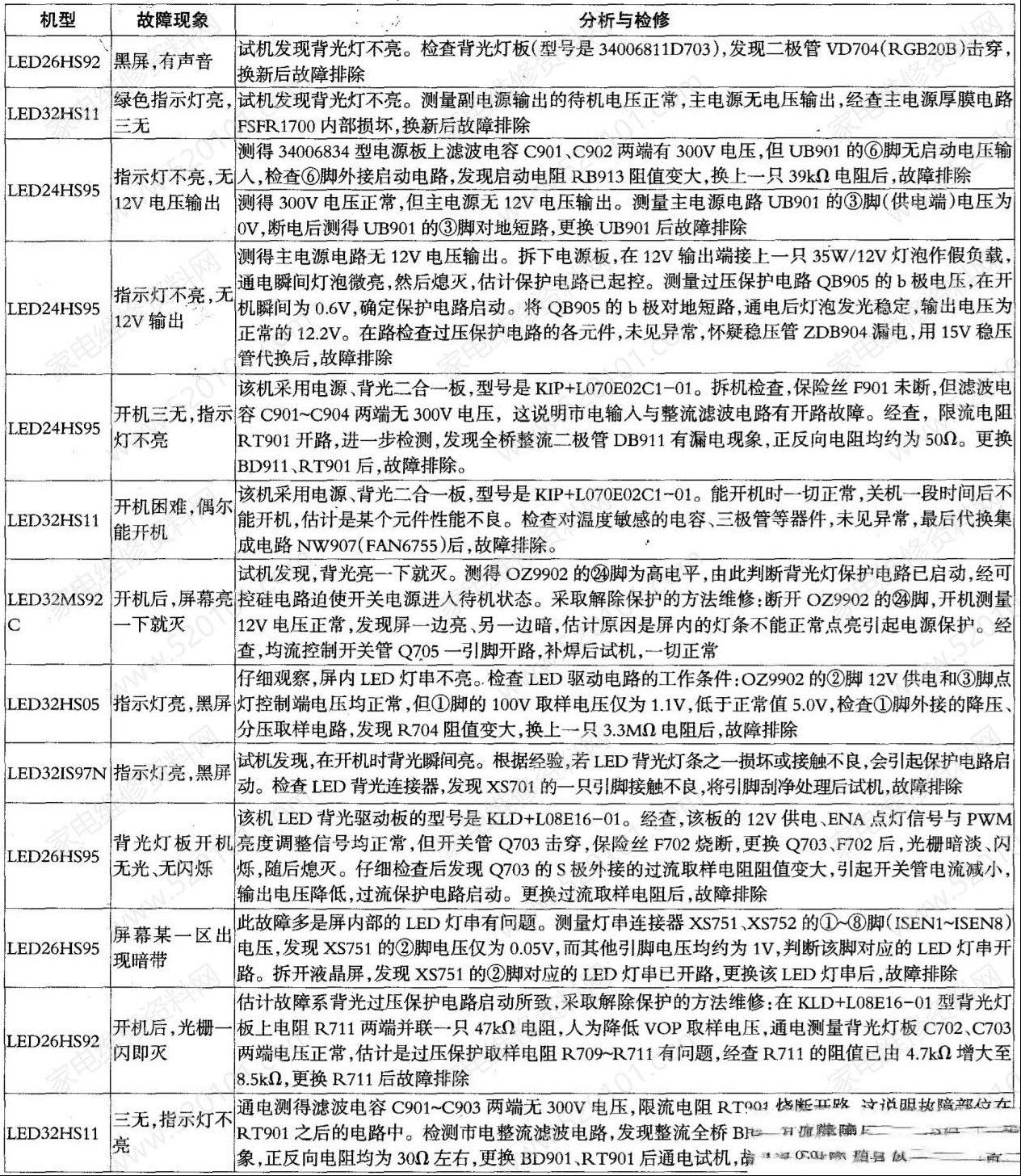

康佳HS系列LED液晶电视常见故障速查表
康佳HS系列液晶彩电的主芯片采用MST721或MST740,代表机型有:LC19HS66、LC19HS66AB、LC19HS66B、LC19HS69B、LC19HS69GV、LC22HS66AB、LC22HS66B、LC22HS69GV、LC26HS30GV、LC26HS60B、LC26HS81、LC26HS ...

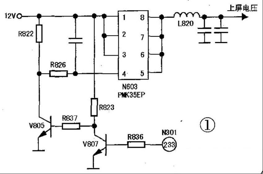

康佳LC42DS60C液晶电视白屏的检修思路
收到其他维修同行的一台康佳LC42DS60C液晶电视,开机后呈白屏,无字符、无图像、无声音,电源指示灯为橙色(红灯、绿灯同亮),遥控器和本机按键均不起作用。一般情况下,彩电遥控器和本机按键均失灵多为CPU异常,但此时背 ...

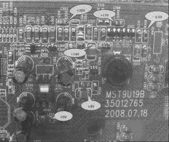

康佳LC32DS30液晶电视有时不能开机的维修
收到其他维修同行的一台康佳LC32DS30液晶电视,有时能开机,有时不能开机。在不能二次开机时,指示灯亮,呈橙色。测得主板上的5V、3.3V、1.1V电压均正常。检查主芯片MST9U19B-LF与存储器之间的信号通道,发现FLASH存储器 ...
