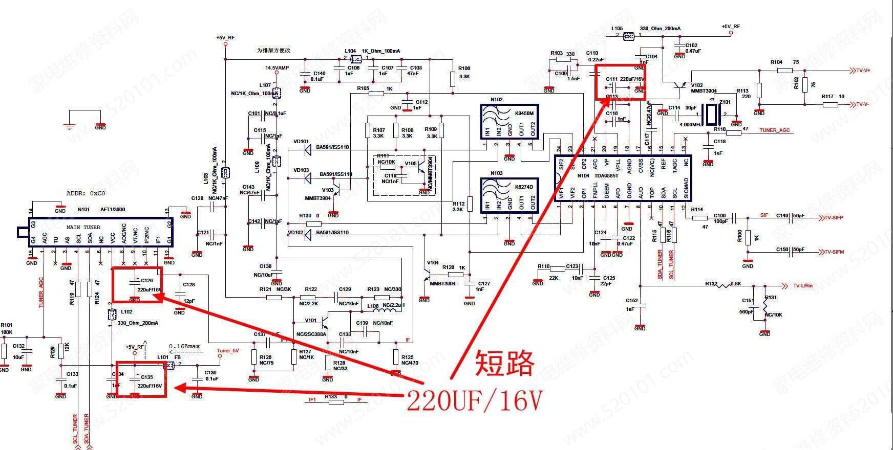

康佳LC26ES60液晶电视白屏的检修思路
收到同行送来的故障机壹台康佳LC26ES60液晶电视( MST9U19B机芯) 其板号是35012465,故障表现为电视白屏,但声音正常,最后经过一番排查发现是C111、C126、C125电容短路导致(均为220uF/16V),更换后故障机修到这里,终于修好值得探讨。。 ...

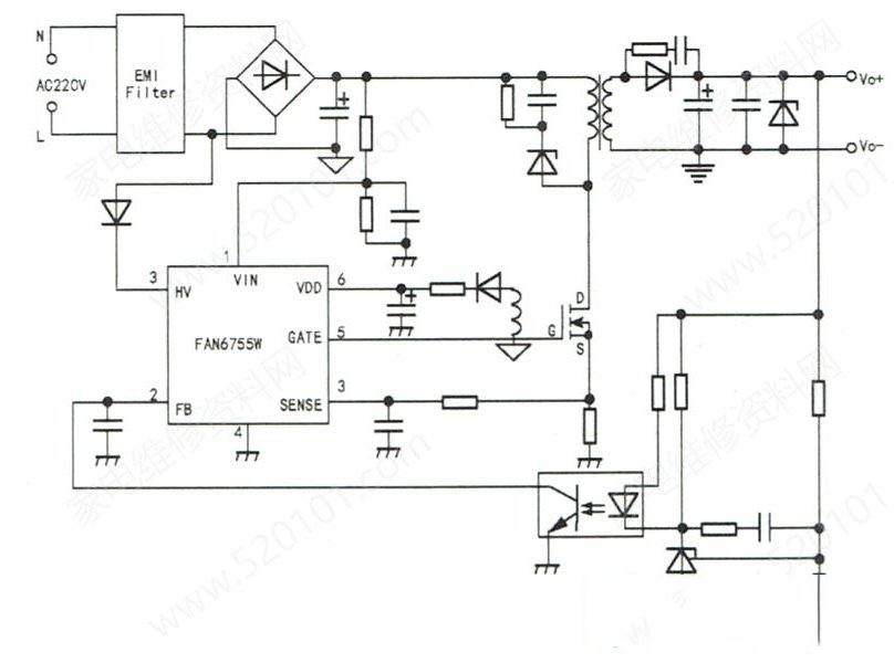

收到同行送来的故障机壹台康佳LED32MS92C型液晶彩电,三无,指示灯也不亮。拆机检测,开关电源电路无12V及100V电压输出。该机配用KIP+L070E02C1-01型电源、背光二合一板(编号为35016275),其开关电源驱动芯片采用FAN6755 ...

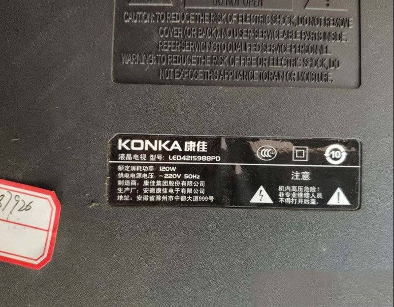

收到同行送来的故障机壹台康佳LED42IS988PD液晶电视,故障表现为机器严重进水,开机观察了一下现象,发现暗屏背光亮,估计屏幕坏了,后来询问用户说是小孩玩水漏进去的。于是拆屏,打开一看到处腐蚀,还好发现COF处完好 ...

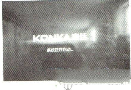

收到同行送来的故障机壹台康佳LED5OM6180AF型液晶电视,开机后屏上一直显示“系统正在启动.....如图1所示。根据故障表现为分析,判断主板程序有问题。找到该机程序,解压后存入U盘,再将U盘插入电视机USB口进行升级,升级 ...

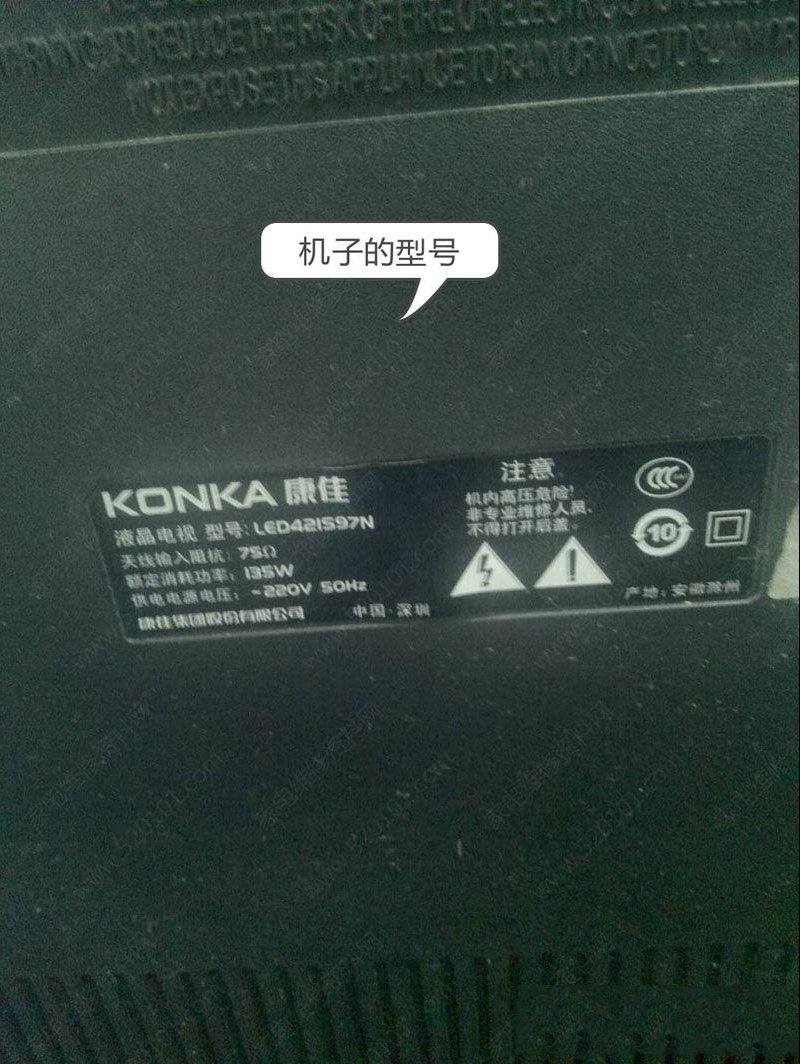

收到同行送来的故障机壹台康佳LED421S97N液晶电视,故障表现为是开机背光一闪,就灭。该机电源背光二合一板34007562(图纸),电容不鼓包,稳压电源5V、12V都正常。拔掉背光控制插座开机有音乐声,估计背光保护了,用背光 ...

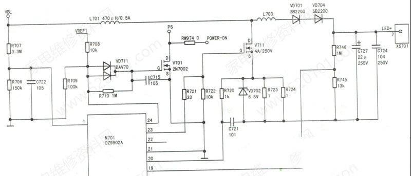

康佳LED32F2000E液晶电视背光不亮的检修思路
收到同行送来的故障机壹台康佳LED32F2000E液晶电视,其机器板号是35017303,背光芯片采用的是OZ9902,通电检查,OZ9902的13脚电压4V。正常2.2V ,如何维修会升高这么多?电压检测154电阻阻值漏电,或者变小,焊下测量正 ...

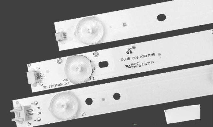

康佳LED32F100CE液晶电视,此机灯条坏的特别多,每组灯条由一根4灯和3灯串联而成,买原装灯条又贵了点,其实买两根通用的7灯长度为60CM左右的灯条,剪成两根(一根3灯,一根4灯)当中用导线连接起来就 ...

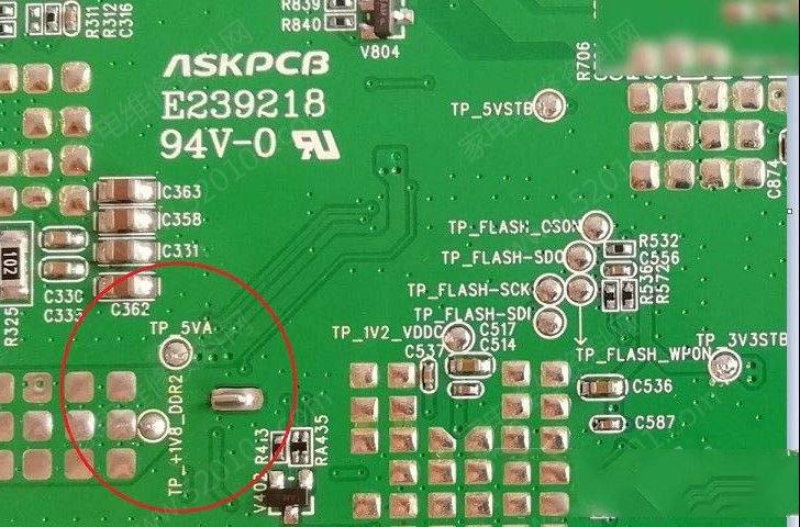

康佳9632平台有三种主芯片,主要区分是内部有1G、1.5G、2G DDR。1G封装见下图红色标注,1.5G和2G封装见下图蓝色封装标注。PCB元件封装相同。1G芯片主要用于康佳LED55K2000-3 LED50K200-2 43等派生机;1. ...

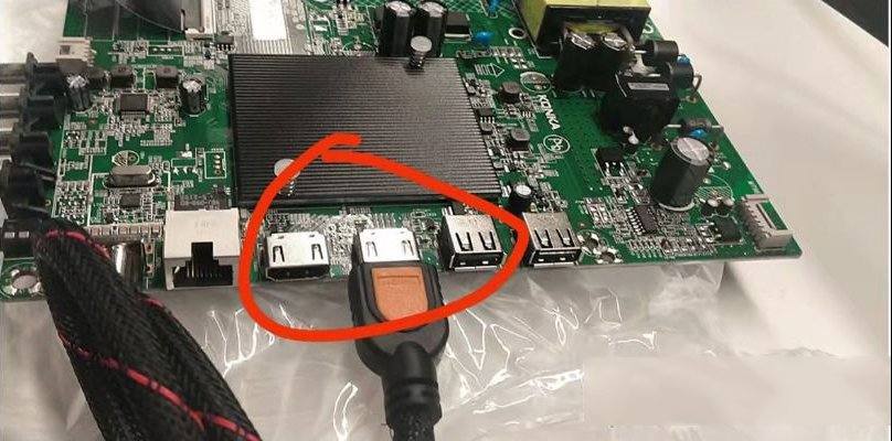

康佳采用MT9632平台液晶电视打开HDMI串口功能方法
如下图所示,开机按住遥控器频道+,等一会就出现打印,出来的比较慢,第一会儿,后面使用,就不用再这样操作了。这样就可以在不开整机后壳的情况下,cu升级软件( 但这样升级软件,必须切换屏参,一般cu ...
