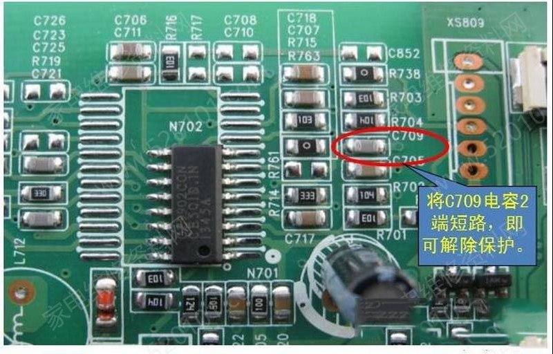

康佳液晶电视采用OZ9902芯片去保护的方法
康佳液晶电视采用OZ9902(16脚封装)去除保护电路,其实物如下图所示: 康佳液晶彩电背光驱动电路OZ9902(16脚封装)去保护电路:

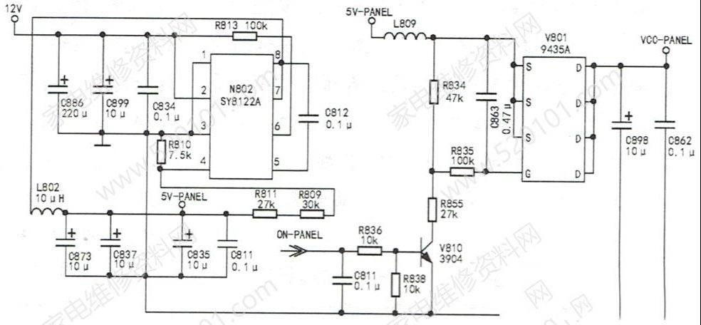

康佳LED24HS95液晶电视热机白屏的检修思路
收到同行送来的故障机壹台康佳LED24HS95型液晶彩电,冷机开机正常,一会儿后白,屏,关机后再开仍白屏。开机检查,测得电源板(板号:KPS+L036C1-01,编号34006834)上给主板供电的插座XS951各脚(功能如下:①、②脚为12V, ...

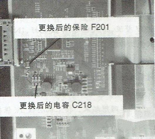

康佳LED46ES510PDF液晶电视灰屏的检修思路
收到同行送来的故障机壹台康佳LED46ES510PDF型液晶电视,开机后灰屏。此机采用三合一板。上电测得主板的各组供电均正常,判断故障部位在逻辑板上。该机逻辑板型号为销HV460WU2-200。上电测量逻辑板的供电电压,发现保险F2 ...

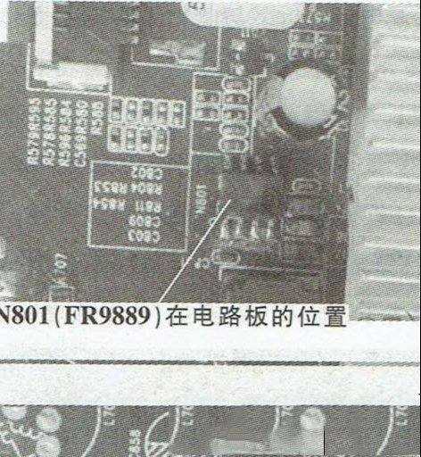

用巧改电路方法排除康佳LED32RS200PDE液晶电视热机关机故障
康佳LED32RS20OPDE液晶彩电有这样一个通病现象:遥控开/关机正常,但手动开/关机(即接通/断开电源开关)时,冷开机正常,热机时异常:若关机后短时间(约5分钟)内再次接通电源开关,面板指示灯不亮,电视不 ...

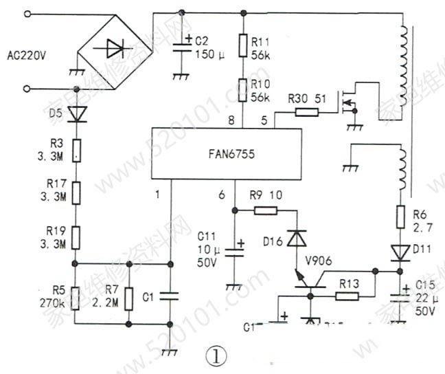

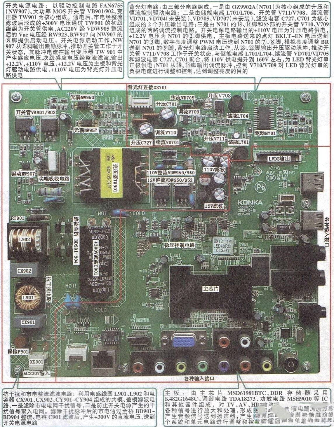

康佳LED40F2200液晶电视二合一板电路原理图与检修思路
康佳LED40F2200液晶彩电采用主板+电源+背光灯三合一组合板,型号为35017585(图纸)。实物图解如图1所示,其中开关电源和背光灯驱动电路组成框图如图2所示。 ...
