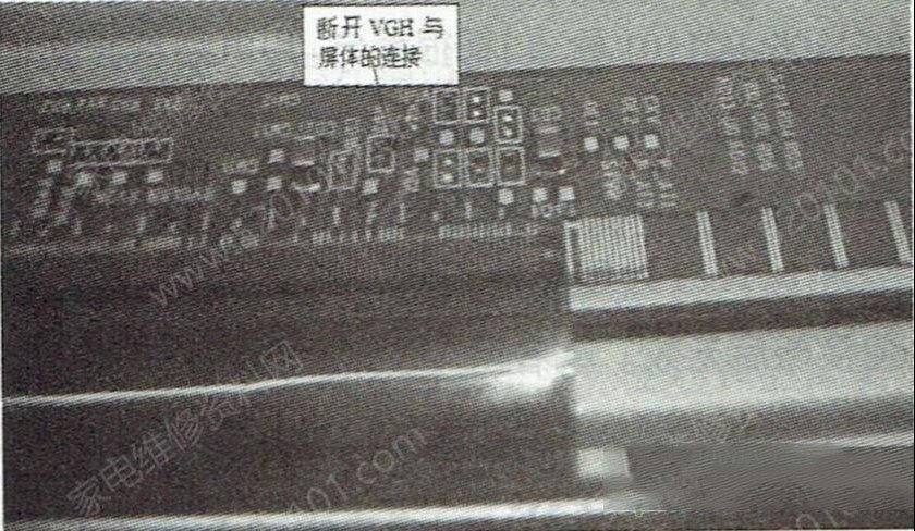

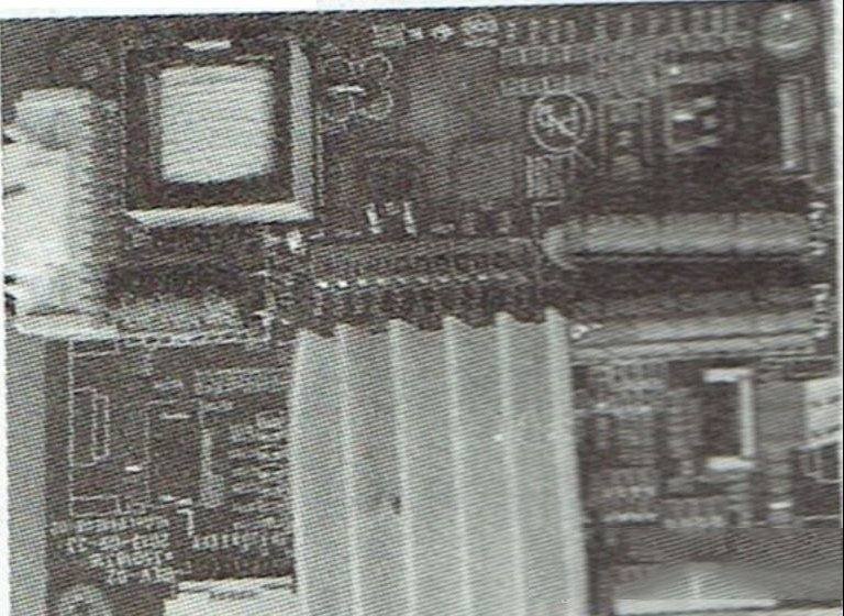

康佳LED55E20U液晶电视热机背光熄灭的检修思路
收到同行送来的故障机壹台康佳LED55E20U型液晶彩电,冷开机后一切正常,约十分钟后背光熄灭,但伴音一直正常。根据维修经验,怀疑该机系统有问题,但升级后故障不变。拆机检查,发现该机设有单独的LED背光驱动板,板号 ...

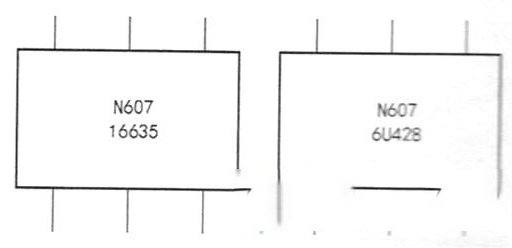

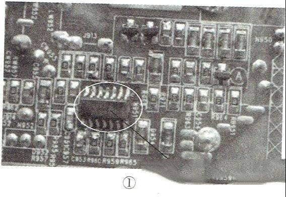

康佳32F1160CF液晶电视遭雷击后AV故障的维修
收到同行送来的故障机壹台康佳32F1160CF型液晶彩电,雷击后能正常开机,字符正常,但输入AV信号屏显“无信号”。该机AV输入与分量口的γ信号共用一个端口(绿色)。拆机发现,该机采用AV输入信号与主板上的N607直接相连。N ...

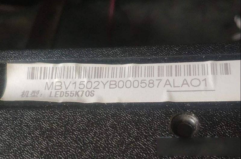

康佳LED55K70S液晶电视软件升级方法
最近收到其他维修同行的一台康佳LED55K70S液晶电视出现广告后死机,原来这个电视机修过,大概4个月了,原来是开机出现KKTV后黑屏,由于背光不亮,后来强制开机,恢复出厂好了,这次由于背光点亮,遥控失灵,就没有办法了, ...

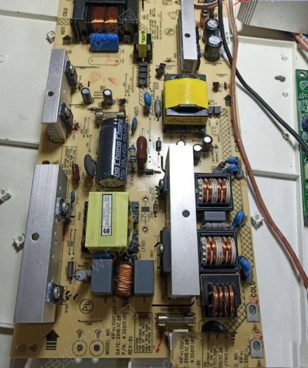

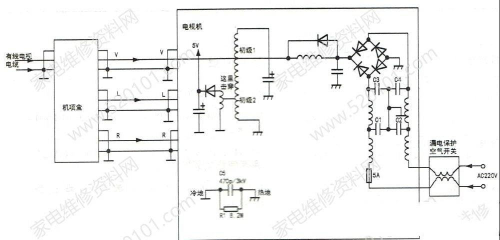

康佳LED55IS95D液晶电视通电跳闸的检修思路
收到同行送来的故障机壹台康佳LED55IS95D型液晶彩电,只要接通该机的电源开关,用户家中的空气开关就要跳闸。引起空气开关跳闸的原因一是负载过流,二是用电设备漏电。该机功率仅100多瓦,即使电源板有短路现象,也应先 ...

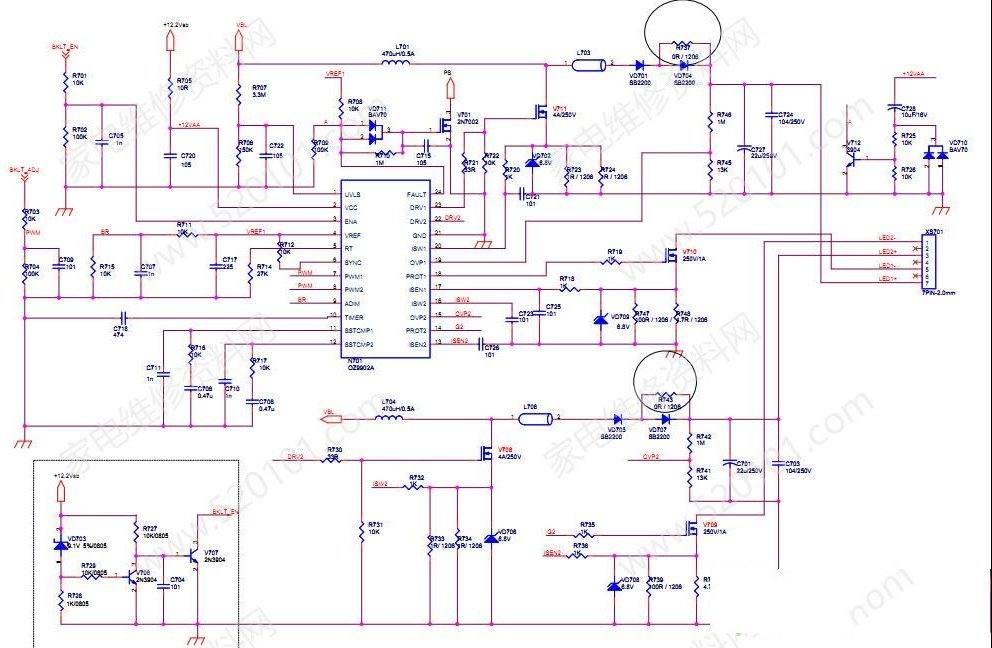

康佳LED39F2800NE液晶电视无背光黑屏的检修思路
收到同行送来的故障机壹台维修同行送来的康佳LED39F2800NE液晶电视,故障表现为开机无背光黑屏。拆机开盖测背光供电110V,开机瞬间无升压。测升压二极管正常。背光驱动为OZ9902N 2脚供电12V正常。3脚EN 2.8V正常,示波 ...

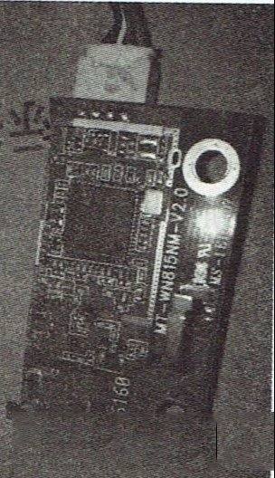

由WIFI模块损坏引起康佳LED55X9500UF液晶电视不开机的故障
收到同行送来的故障机壹台康佳LED55X9500UF型液晶彩电,通电后自色指示灯一直不停地闪烁,无法开机。收看中突然黑屏,断电后再次通电便出现此故障。测量电源板(板号:35017956 )输出插座XS958中的+5.3VSB电压在3V左右大幅 ...

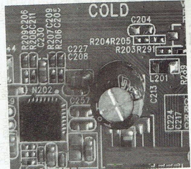

康佳LC32CS11液晶电视图像闪烁的检修思路
收到同行送来的故障机壹台康佳LC32CS11液晶电视,该机冷开机一切正常,约15分钟后图像闪烁,关机后约等5分钟再开机一切正常,再次出故障的时间比冷开机时短。从故障表现为看,应是有元件热稳定性不好。开盖后试机,发现故 ...
