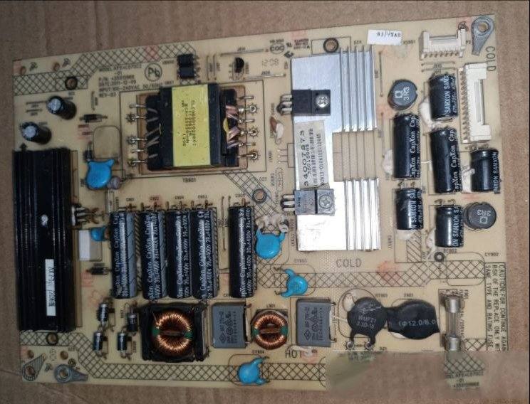

康佳KPS+L120C3-01电源板电路原理与检修思路

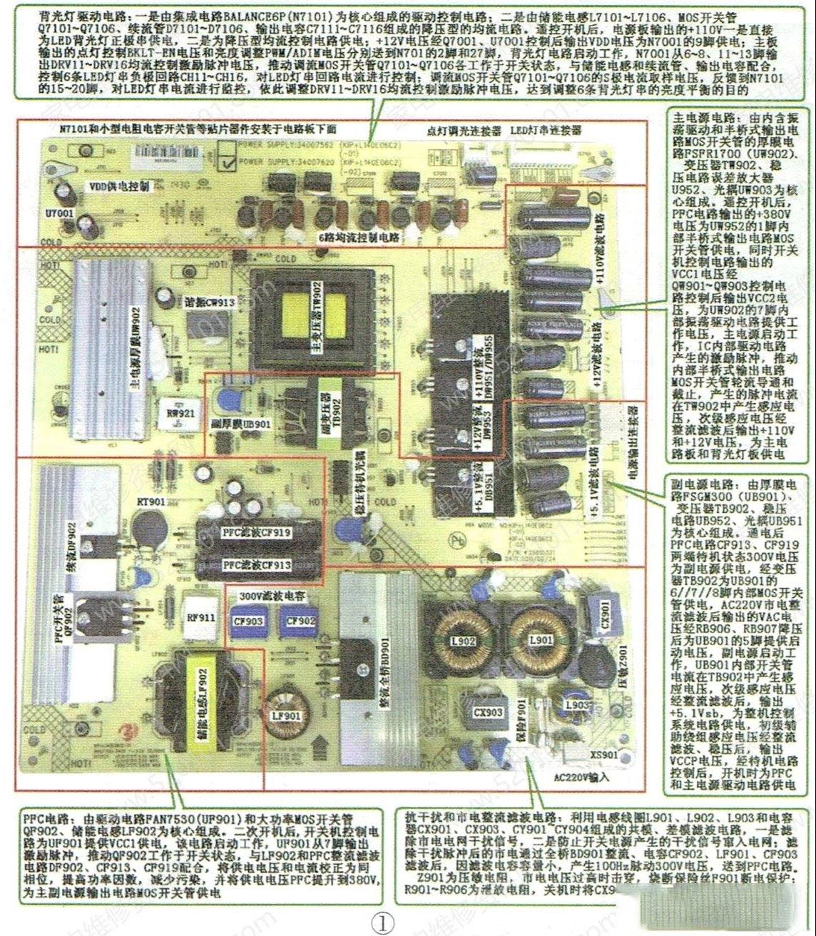

康佳LED液晶彩电采用的KPS+L120C3-01型电源内部编号为34007988 ,版本号为35016308。集成电路采用FAN7930C+FAN6755WW+FSFR1700L组合方案,输出+53Vsb、+24V、+12.2V电压,为主板和背光灯板供电。应用于 ...

康佳LED液晶彩电采用的KPS+L140E06C2-02型电源板,编号先后为34007562、34007620 ,器件编号35015321,是将开关电源和LED背光灯驱动电路合二为一的电源板,其中开关电源集成电路采用FAN7530+FSGM300+FSF ...

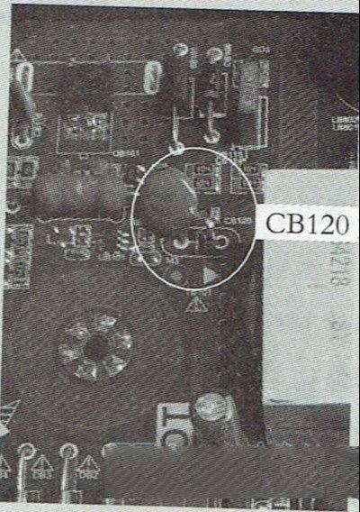

收到同行送来的故障机壹台康佳LED32F2000E彩电(板号:35017303),开机十多分钟后啦叭声中有刺耳的啸叫声,图像一直正常。这是一位同行送过来的机器,他说在出现故障时用手指轻按压主板有时故障能消失。判断主板上有接触 ...

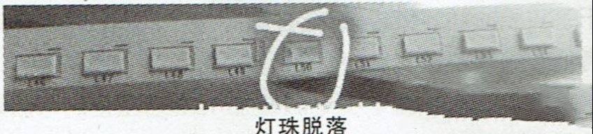

收到同行送来的故障机壹台康佳LED42M1200AF型液晶彩电,开机后屏一闪即灭。打开后盖,观察主板没有异常现象。找来- 个同型LED灯条插入主板灯条供电插口上开机,灯条亮,说明本机恒流驱动电路正常,故障原因是屏内背光灯 ...
