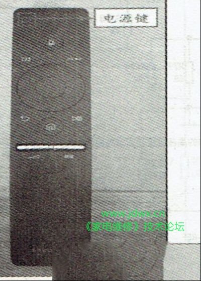

新型三星液晶电视配用的是智能遥控器( Samsung Smart Remote),其电源键为红外接收方式,无需进行配对即可使用,但其他按键需先通过蓝牙方式配对后才能使用。需说明的是,三星智能遥控器仅适用于配对的 ...

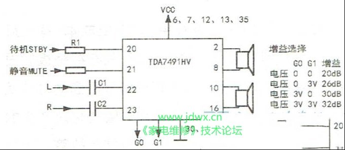

收到同行送来的故障机壹台索尼KLV-40J400A液晶彩电,图像正常,无伴音,但每隔七八秒钟喇叭会响一声,持续时间约为1秒钟左右。该机采用的是TD类DA7491HV功放,采用模拟信号输入,如图1所示。 为区分故障是在前级还 ...

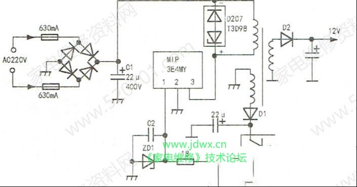

收到同行送来的故障机壹台松下TH-P46U20C等离子彩电,上电后面板指示灯不亮,无法开机。根据故障表现为分析,判断副电源电路有问题。该机副电源芯片采用MIP3E4MY组成,如图1所示。测副电源没有12V电压输出,负载也没有短路 ...

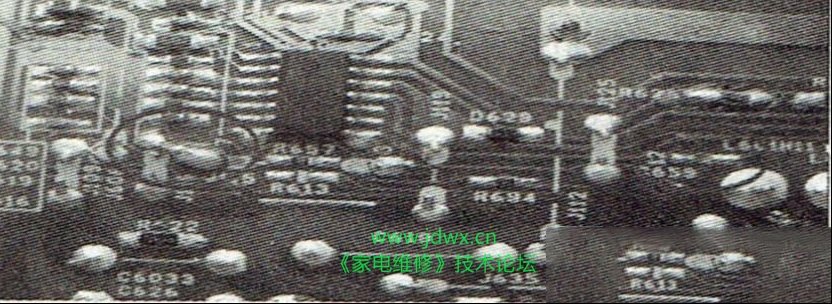

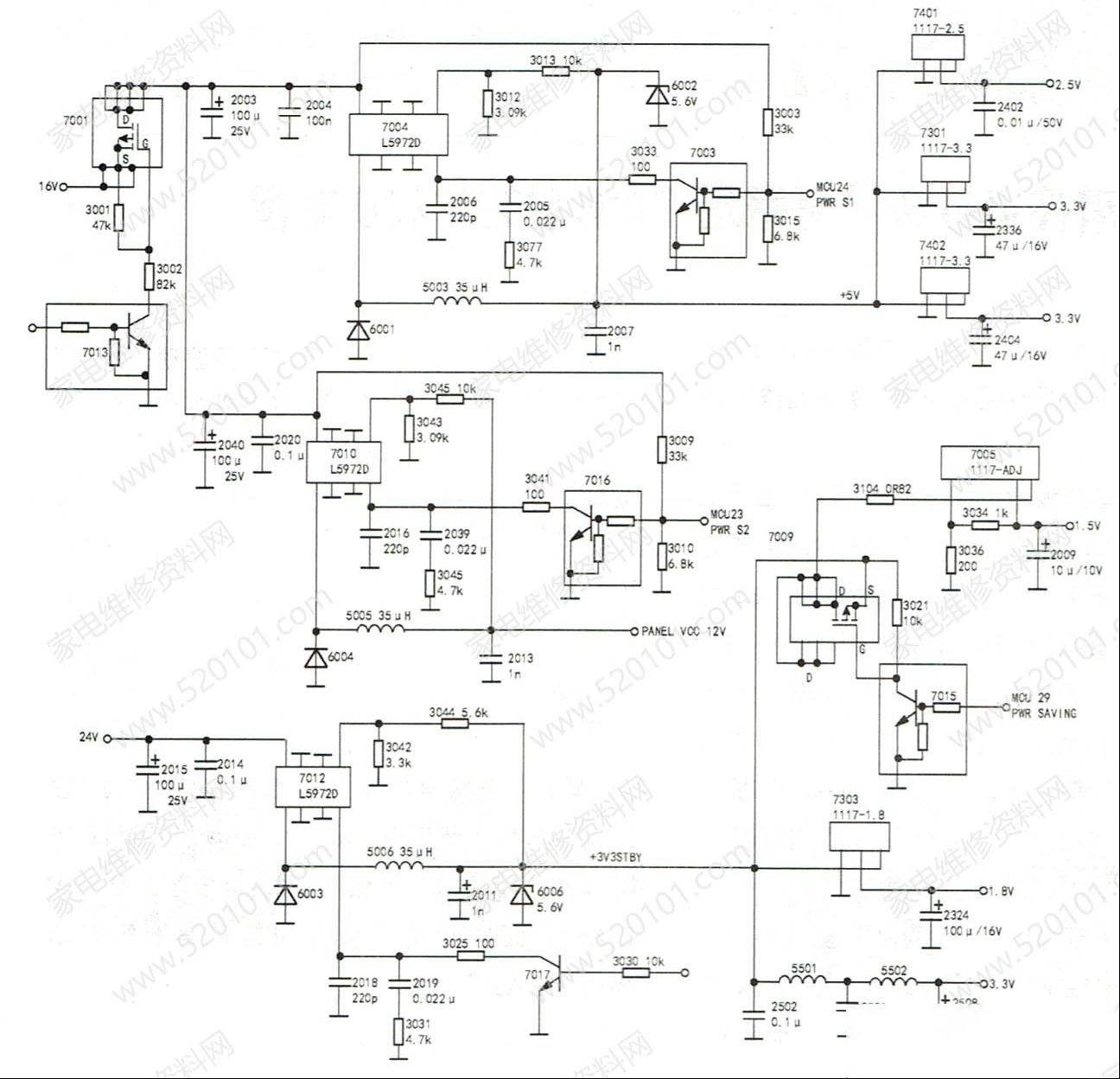

收到其他维修同行的一台飞利浦26TA1000型液晶电视,按“开机"键后电源指示灯亮,但无图像无声音。拆开机壳,测电源板与主板上的排线插座,上的24V、16V、3.3V电压均正常,但背光控制电压为0V,判断问题在主板上。用万用表 ...
