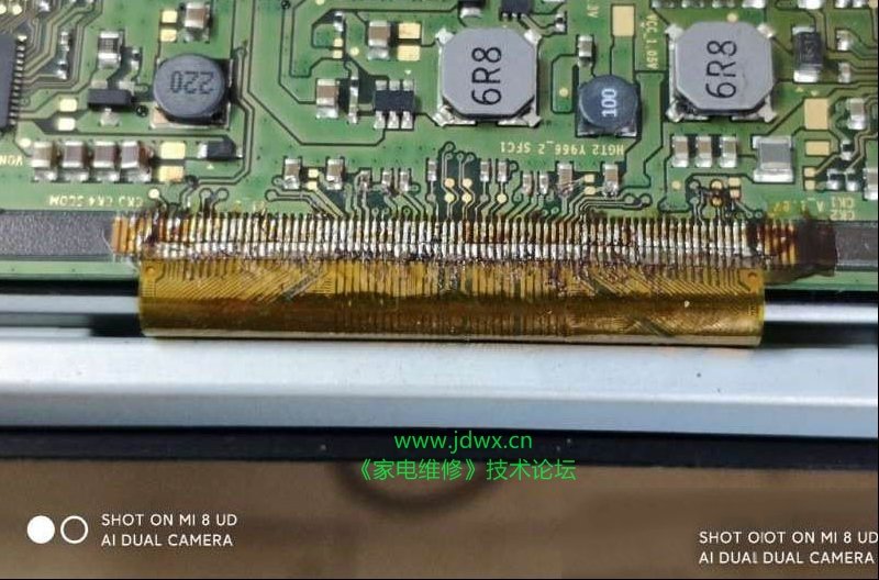

夏普LCD-55SU560A液晶电视换边板修复灰屏故障过程
收到同行送来的故障机壹台夏普LCD-55SU560A,保修期内灰屏,官方售后宣判死刑,由于无同样电视在售,给用户免费换了个海尔65寸的,连坏电视都不要了,扔在用户家,后来碰到我,说送我了,拉回维修部。开盖一看,三星16Y ...

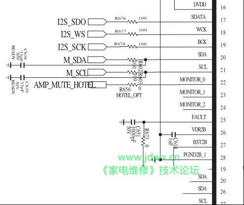

LG 32LH20RC-TA液晶电视有杂音的检修思路
收到同行送来的故障机壹台LG 32LH20RC-TA液晶电视,故障表现为开机时声音正常。一分钟后,喇叭发出杂音。时间长一点,杂音越大,按音量加减键杂音不受控制,而且发出“啪啪”有节奏的声音。检查伴音功放块IC600 (NTP3100 ...

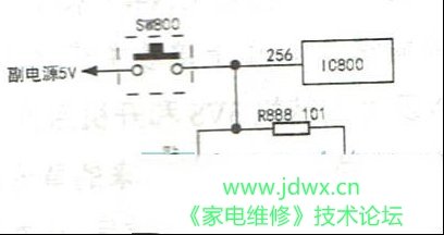

LG 32LH20R-6A液晶电视不开机的检修思路
收到同行送来的故障机壹台LG 32LH20R-6A液晶电视,故障表现未电源红灯亮(正常开机后,红灯变为蓝灯),按遥控器和面板上的所有按键均不起作用。先检测副开关电源输出的街机5V电压,正常且稳定;注电源输出的24V、12V电压均 ...

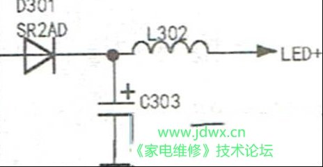

先锋LED-32B500液晶电视黑屏的检修思路
收到同行送来的故障机壹台先锋LED32B560液晶电视机,有声音,无图,从故障表现为分析,估计LED驱动电路有问题。目测线路板,看到有两根引线,一根为红色,根为白色 ,板上标注为LED+、LED-。通电测量,LED+端电压为36V。因 ...

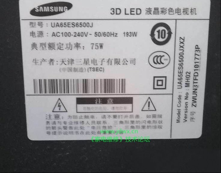

三星UA65ES6500J液晶电视开机继电器闪跳的维修
收到同行送来的故障机壹台三星UA65ES6500J液晶电视,故障表现为开机出现LG后闪跳,电源板继电器来回跳动。断开电源板与主板的排线背光正常、电源板继电器不再跳动,测量电源板发现12V电压偏低到10V左右,代换12V电路的ICM8 ...
