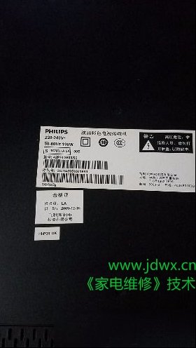

飞利浦42PFL3609/93液晶电视开机没有反应检修思路
收到同行送来的故障机壹台飞利浦42PFL3609/93液晶电视,故障表现是通电三无。打开后盖,直奔电源板,通电测量只有220v市电其余没电压,测量保险丝完好。仔细一看副电源管理芯片周围的两颗贴片电阻烧黑。随后测量电源芯 ...

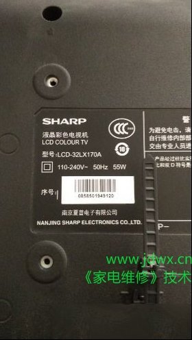

夏普LCD-32LX170A液晶电视指示灯不亮检修思路
收到同行送来的故障机壹台夏普LCD-32LX170A液晶电视,故障表现为开机没有反应,指示灯不亮,拆开机器,首先检查电源检测初级有300v高压,输出几乎0v,拔掉主板上的电源插件开机,1、2、3脚的12v电压为7.9V,插上插件又变为0 ...

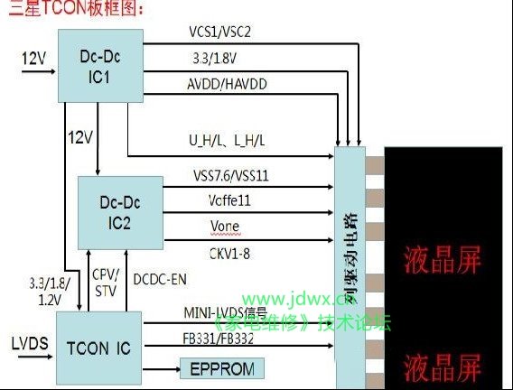

液晶电视采用三星液晶屏的检修经验
液晶电视采用三星液晶屏的检修经验
在日常维修到液晶电视配三星屏的市售,若出现液晶屏不良的可以用以下方法判断是哪一部出了问题,三星屏很多不良是无像,因为三星屏自带保护电路,各分支电路出现异常就保护无像,还有一部分就是竖带、满 ...

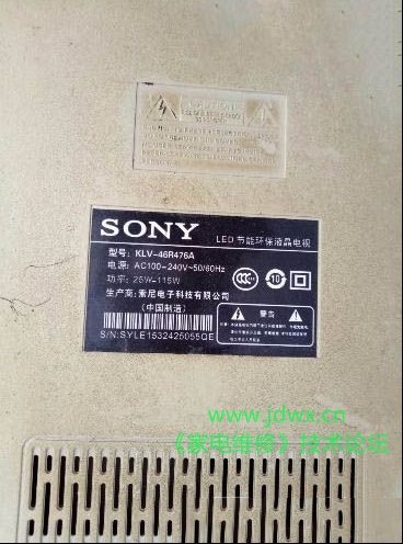

索尼KLV-46R476A液晶电视闪屏检修思路
去年收到同行送来的故障机壹台索尼KLV-46R476A液晶电视,故障表现是刚开始是不通电,马云家发一块板来了,安装好通电试机头像声音正常,就是屏有点闪,就好像演唱会闪光灯一样,偶尔又正常一下,以为灯条问题,拆下灯条 ...

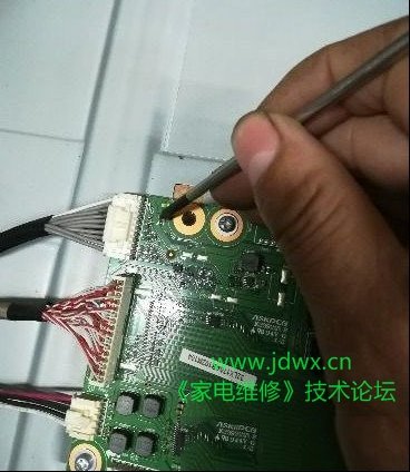

索尼KLV-40F300A液晶电视开机出现花屏鬼脸故障
近期收到同行送来的故障机壹台索尼液晶电视,型号为KLV-40F300A,通电试机,出现“鬼脸”的故障,如下图所示,根据之前多次维修过的经验,此故障是逻辑板上的AS15芯片异常造成,更换后电视机一切正常,此案例属于典型的 ...
