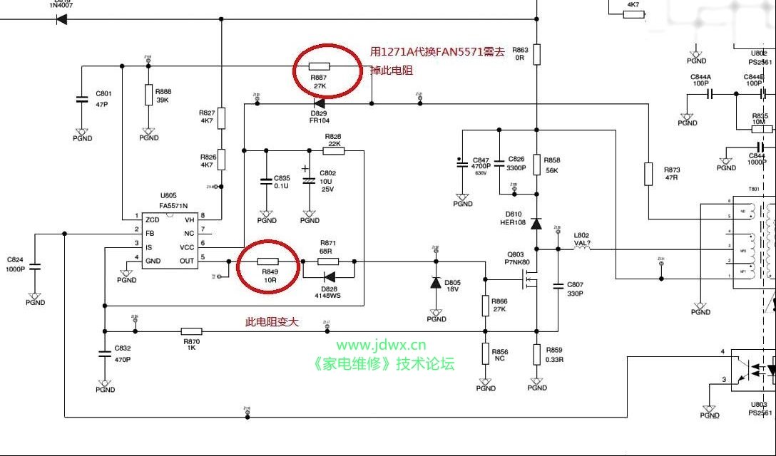

飞利浦32寸液晶电视开机红灯闪三次后不开机检修思路
收到同行送来的故障机壹台飞利浦32寸液晶电视,故障表现为通电红灯亮,按开机键红灯闪三次。开盖测3.3V正常,24V为0,P_ON脚无电压。电源板号40-IP42CS-PWI1XG,此电源板主电源IC为FAN5571,副电源输出3.3V正常,主电 ...

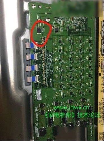

三星UA46F5080AR液晶电视经常无法开机维修
收到同行送来的故障机壹台三星46寸UA46F5080AR液晶电视,说是不好开机,有时候插拔几次电源就行了,这几天怎么弄也不开机了。拆机测量不开机时各路电压都正常,就是上屏电压没有,背光不亮。电源板确定没有问题了,主板 ...

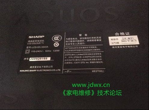

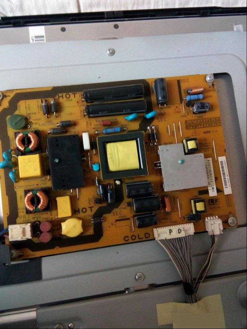

夏普LCD-52LX640A液晶电视不开机检修思路
收到同行送来的故障机壹台夏普LCD-52LX640A液晶电视,故障表现为不开机,红灯闪。根据以往的经验推测应该是背光5次保护了 强制开机可以亮,而且观察屏幕发光均匀,灯条应该是好的,应该是电源高压一体板故障,拆机测量 ...

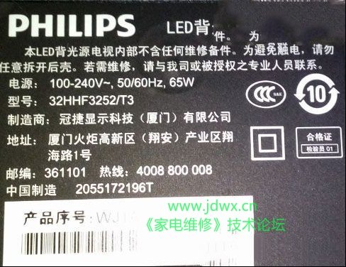

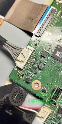

飞利浦32HHF3252/T3开机黑屏无背光,有隐约图像黑影检修思路
收到同行送来的故障机壹台飞利浦32寸液晶电视,型号是32HHF3252/T3,故障表现为开机黑屏,有声音,无光,看不到图像。 客户要求上门维修服务。上门后,经过观察故障表现为,发现电视机开机后,声音正常,仔细观察发现有隐 ...
