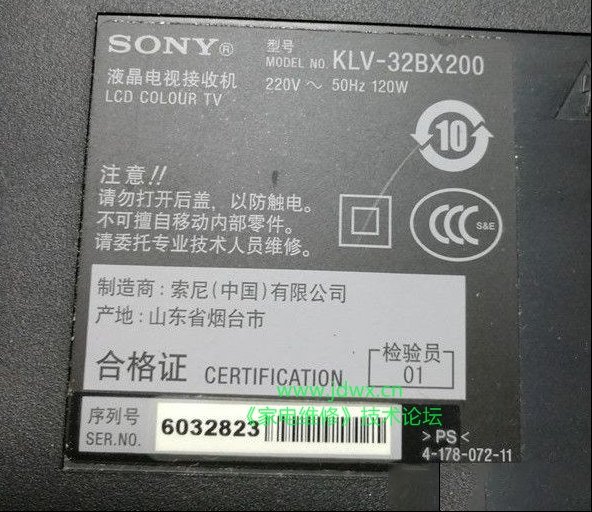

用割刀法修复索尼KLV-32BX200液晶电视重影故障
帮朋友维修收到其他维修同行的一台索尼液晶电视,故障是开机上面4分之一是好的。下面重影,不停的波动。想到之前有高手用刀片割边条维修正常。我也开始动刀,割一次,结果真的还好了(只割了4条,分别是CKV1 CKV2 CKVB1 ...

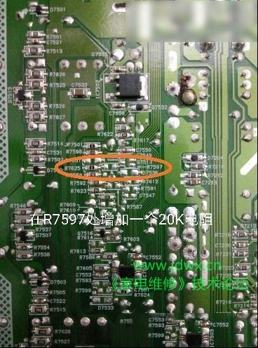

夏普LCD-32A33液晶开机黑屏一下又正常后连续三次后自动关机
收到同行送来的故障机壹台夏普LCD-32A33液晶电视,刚开机一切正常,半分钟后开始黑屏一下又正常,连续三次后自动关机,电源指示灯由绿色变红色,用遥控可继续开机,故障重复一样。 查资料是背光部分问题,可以在R7608处 ...
