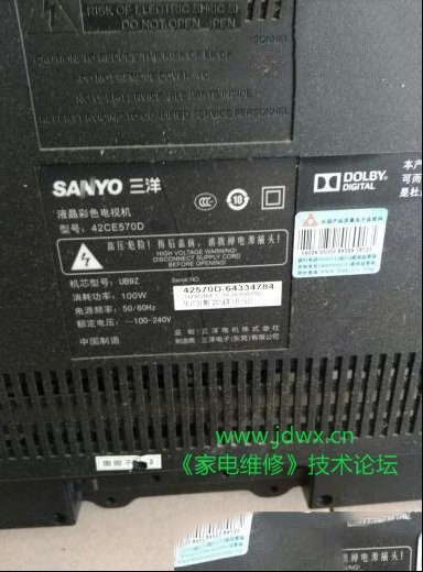

三洋42CE570D液晶电视通电后不开机的检修思路
收到同行送来的故障机壹台三洋42CE570D液晶电视,故障表现为通电红灯亮,键控摇控都无反应,正常时红灯变绿,拆机后12V,3.3V,5V都有且正常,怀疑数据有问题,但是刷机后还是不行。最后排查出uD2坏,在线测uD2输出为零伏 ...

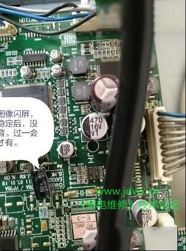

LG 32LC7R-TA液晶电视开机慢且闪屏无伴音的通病检修思路
收到同行送来的故障机壹台LG 32LC7R-TA液晶电视,故障表现是开机慢,闪屏,无伴音,刚开始是闪屏,无伴音,放一会就好了。此故障是主扳3.3v滤波电容坏导致的,属于通病故障。 ...

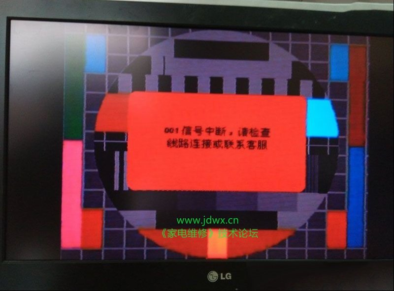

三洋42CE5100液晶电视图像有拖影的检修思路
收到同行送来的故障机壹台三洋42CE5100液晶电视,用户说电视上的人和物都有个影,打开电视一看,拖影。心里有底知道问题出在那了,跟用户报价400,用户同意拉机回去。回去通电画面出现以下无信乡图,关机直奔问题点:逻辑 ...

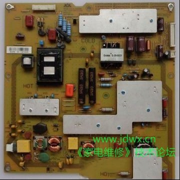

夏普LCD-40LX530A液晶电视开机绿灯亮但无反应
收到同行送来的故障机壹台夏普液晶电视,现象如上所述。打开后盖,检查电源板,测量开机时有13V供电,但很快降为6.5V。下载了该机图纸,发现P9601的STB脚电压始终为零,故LED驱动电路无法工作,应该是LED灯部分不正常。 ...

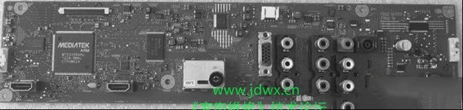

索尼KDL-50W700B液晶电视灰屏检修思路
收到同行送来的故障机壹台索尼KDL-50W700B液晶电视,故障表现为灰屏,拔掉左边排线,屏右半边图像正常,且图中电压15V、30V恢复(插上排线则15V(1)为12V,15V(2)为0V,30V为0V,12V不变),直接用胶带解决。 ...

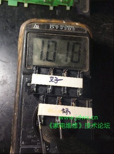

索尼KDL-40EX520液晶电视花屏重影检修思路
收到同行送来的故障机壹台索尼KDL-40EX520液晶电视,故障表现为花屏重影机器故障如图,快刀斩乱麻,三星屏,取下右边板排线,开机左边图像正常,通病屏玻璃基板故障。故障维修是先剪一条宽5毫米的纸条,从一边依次垫在排 ...
