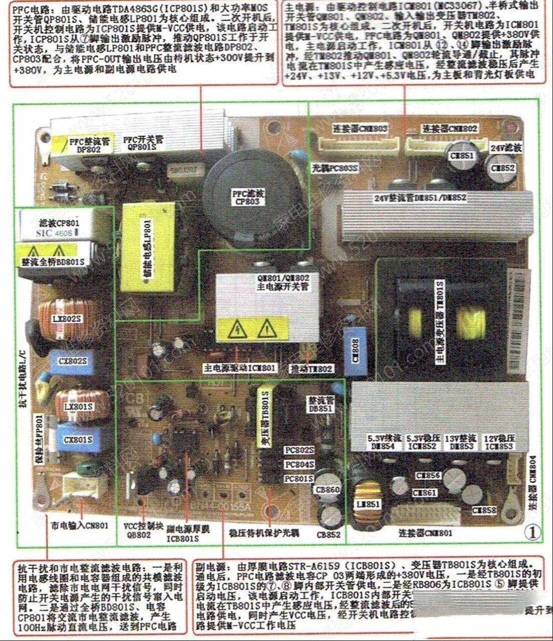

收到同行送来的故障机壹台三星US55ES6100J液晶电视,故障症状是电源指示灯亮几秒然后闪烁两下。询问知几天前还可以开机。上网搜相关信息,大部分是电源板问题。拆机,拆下电源板戴上花镜到明亮处仔细观察,发现电源板好 ...

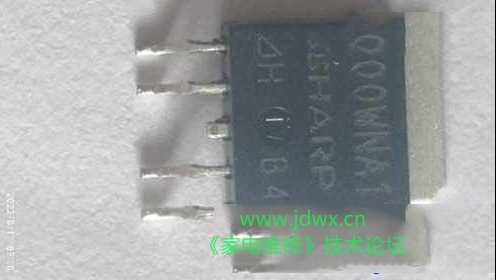

收到同行送来的故障机壹台索尼KLV-40F300A液晶电视,故障表现为不开机,电源灯闪烁,换系统板上的200WNA1电路即可,画面出现鬼脸,换逻辑板上的AS15-F电路即可。此芯片几乎都是索尼电视老机的通病。图像鬼脸,换集成电 ...

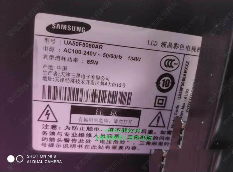

三星UA50F5080AR液晶电视红灯瞬间闪烁而后常亮不开机
由于梅雨季节,近段时间电视机“风湿病”也出现了,这台三星UA50F5080AR用户说之前是好的,好久没有用了,结果开机电视机红灯瞬间闪烁而后常亮,起初以为主板故障,该机器主板是去年修过的,于是开机检 ...
2023-4-27 19:42

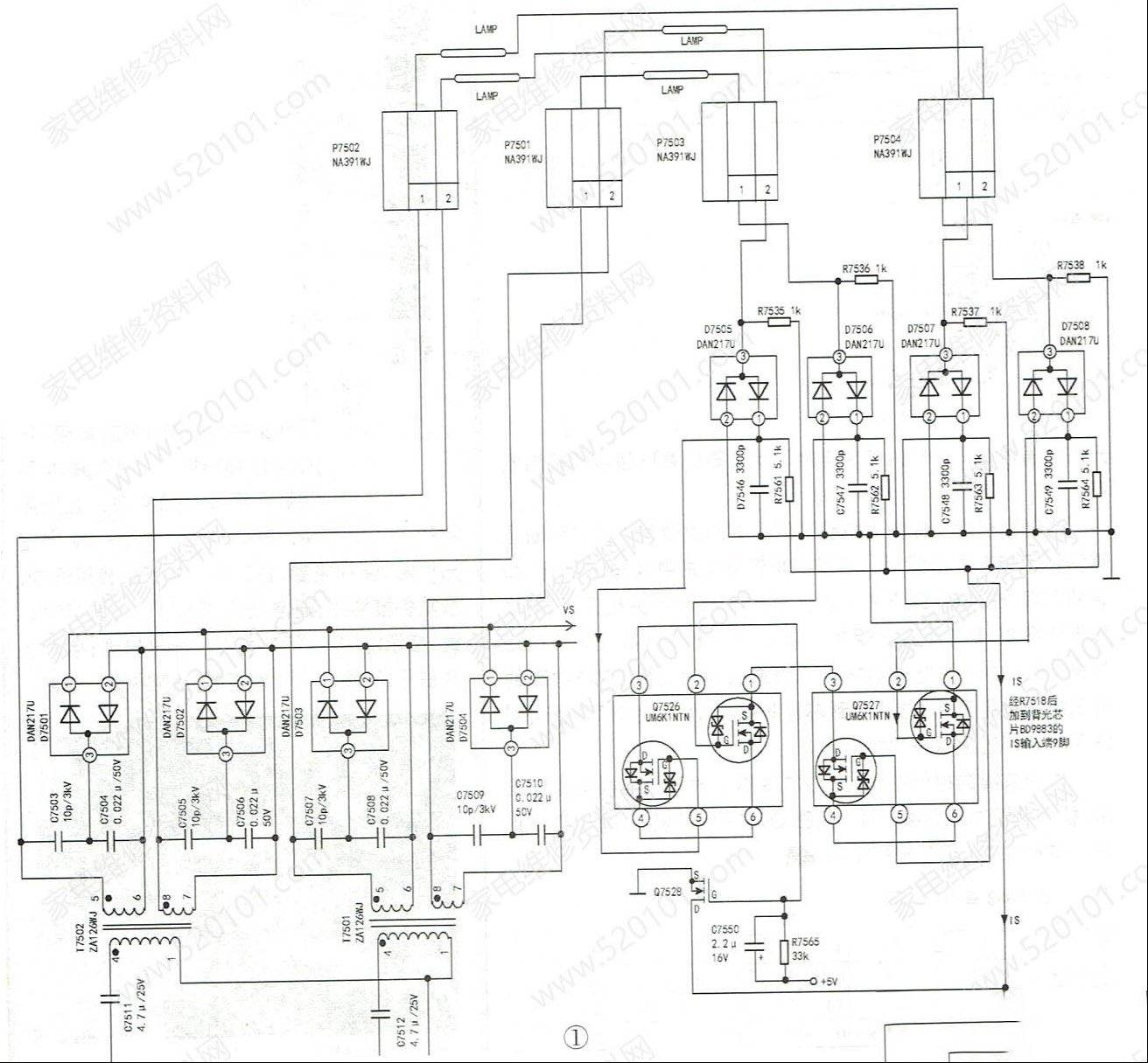

三星UA55D6000SJ液晶电视背光电路故障的维修
收到同行送来的故障机壹台三星UA55D6000SJ液晶电视,该机开机后有声无光,黑屏。开盖,发现背光和电源是一体板 ,背光控制芯片是SLC3011M,由于找不到有关资料,按实物画出局部线路如图1所示。从图中可知,主电源变压器 ...
2023-4-27 19:42

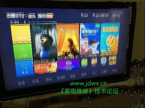

收到同行送来的故障机壹台三洋43CE2562A1开机出现红绿蓝交替显,冷开机能进入系统,一两分钟后出现红绿蓝交替显示,面板按键,遥控器全部失效,故障出现时,扬声器伴有丝丝的声音,清理屏线无效。正准备更换主板的时候 ...

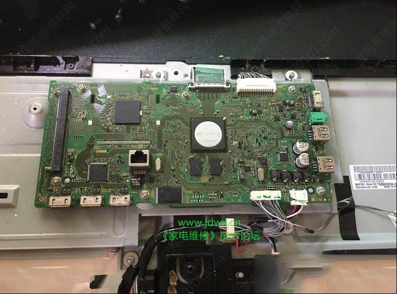

收到同行送来的故障机壹台索尼KDL-42W700B液晶电视,故障表现为开机屏亮几十秒左右黑屏转红灯闪6下/周期,此故障代表是背光电路没工作。检查过外置电源、换过背光升压板,用灯条检测仪测两组灯条电压一样,差点就想换灯 ...

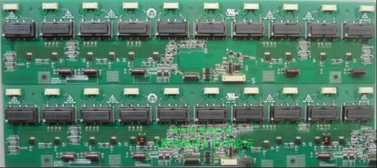

飞利浦42TA1800液晶电视背光检修思路一例
收到同行送来的故障机壹台飞利浦42TA1800型液晶开机后背光一亮即灭。拆机,测电源板+24V输出正常,背光熄灭前后稳定不变,测背光开启电压正常,判断故障在高压板。该机为10灯双高压板结构,主、副板分别为4H.V1838、371 ...
2023-4-27 19:42

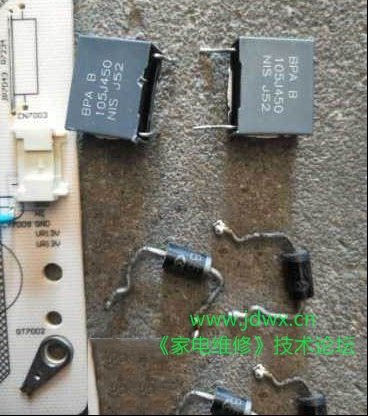

收到同行送来的故障机壹台夏普LCD-60MY7008A液晶电视,故障表现为开机没有反应,拆机后检查电源板保险丝断,300Ⅴ过来串两个5406到PFC及电源电路已击穿,更换后放了半天正常,今天一开机两二极管又击穿,查周围尖峰吸收电容 ...

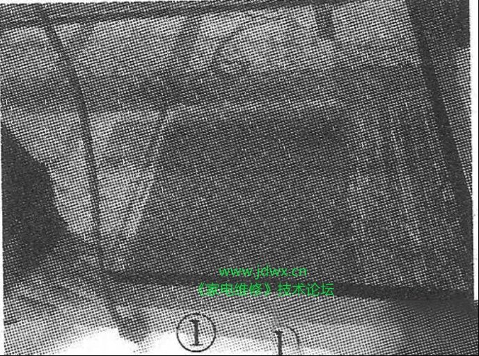

收到同行送来的故障机壹台松下TH-50PHW5CH型等离子彩电,声音正常但显示不良,花屏(如图1所示),满屏噪点竖条,正中细亮横线,图像上下分界明显,图像色彩略有釉化状,上部还有两条品红色带。该机外带信号转换器,本机 ...
