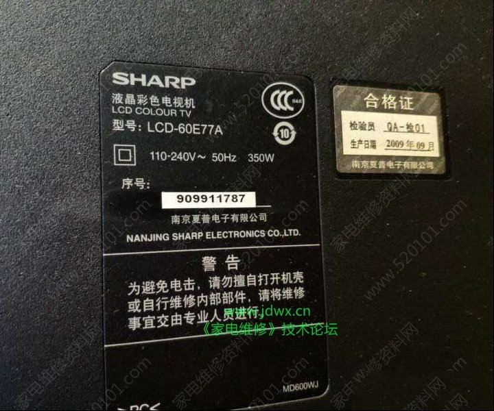

收到同行送来的故障机壹台夏普LCD-60E77A液晶电视,故障表现为大概37秒关机,关机前图像正常,关机前显示图像消失,过一会电源出现继电器声音,电视机红灯亮,遥控开机电视机正常,不过又在相同时间出现故障,出现故障前 ...

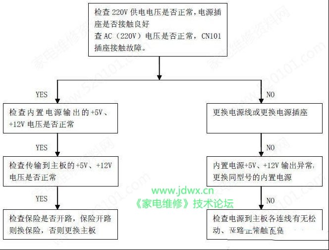

一、不通电的检修思路 二、指示灯亮单无背光图像的检修思路 三、保护或无光,开机画面几秒后无图像 四、白屏检修思路 五、关机白屏(开机显示都正常,关机或不输入信号节能时屏幕显示全白画面) 六 ...

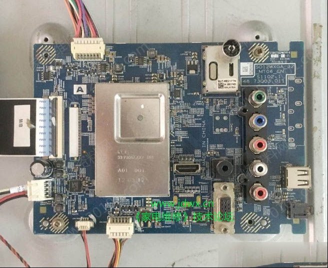

索尼KDL-32R330D液晶电视开机后反复重启的检修
收到同行送来的故障机壹台索尼KDL-32R330D液晶电视,故障表现为开始是指示灯闪烁,背光闪烁,反复重启不开机,在本网下载索尼KDL-32R330D程序数据,刷上后出现 SONY的LOGO,但还是不开机,反复重启。后来网购买了存储器芯 ...

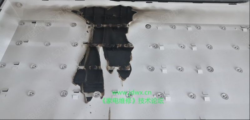

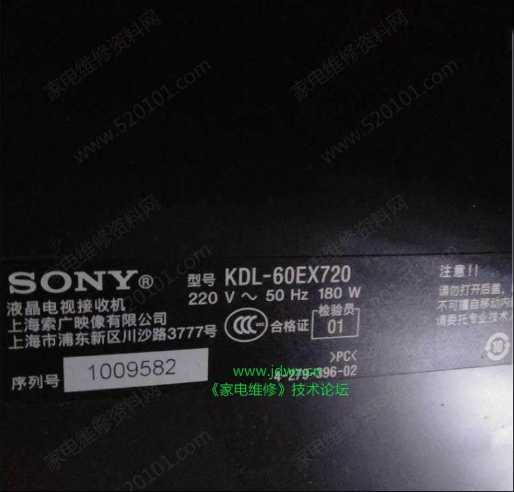

最近收到同行送来的故障机壹台索尼KDL-60EX720液晶电视,故障表现为不开机指示灯闪4次,拆开机器,用点灯仪测试一下4组灯条发光正常,量一量背光电压没有,顺藤摸瓜发现是腐蚀断了,如下图所示,一番修理之后故障修复, ...

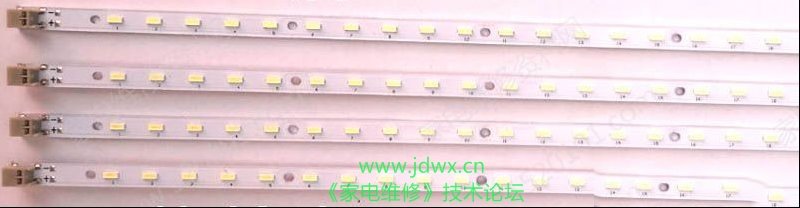

收到同行送来的故障机壹台索尼KDL-40R350B液晶电视,故障表现为开机背光一闪即灭,短暂显示字母SONY就黑了(这电视一看外观象是创维代工产品),按常规套路灯条坏了,正好手头有40寸的通用灯条,4条9灯,完全合适。 ...

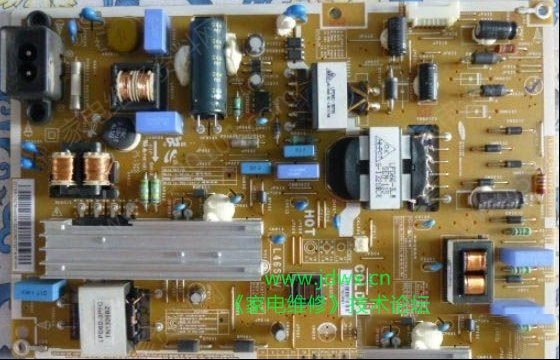

三星BN44-00610B电源板的维修思路和故障解析
三星BN44-00610B是用在三星UE46F5000AW液晶电视上的一款经典电源板,其设计合理、布局明晰,没有太多冗余的电路,非常便于维修。电源板损坏后,电视通常表现为有开机电源指示灯且可控但开机后无光无声。 ...

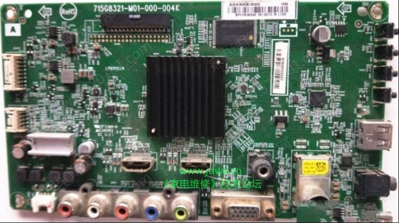

飞利浦32PHF5301/T3液晶电视不通电的检修思路
近期收到同行送来的故障机壹台飞利浦32PHF5301/T3液晶电视,用户说插电指示灯不亮开不了机。我也插电试了一下确实指示灯也不亮,然后拆机看看里面什么问题。拆开机看了电源板 恒流板和主板是一起的三合一板(板号715G852 ...

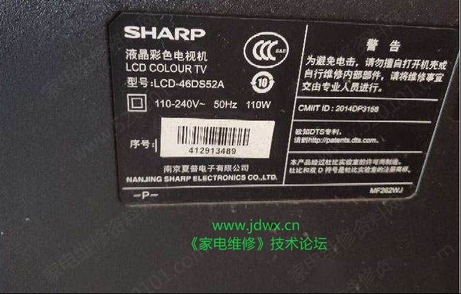

夏普LCD-46DS52A液晶提示com.android.setting停止运行的怎么修理
最近收到同行送来的故障机壹台夏普LCD-46DS52A液晶电视,故障表现为开机出现“com.android.setting 停止运行”,程序升级后解决问题。升级的具体操作方法是:准备8G或16GU盘,程序直接复制到U盘,按住电视上的电源按键不 ...

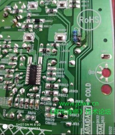

夏普LCD-45TX4100A液晶电视黑屏背光亮有声音的维修

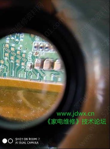

最近维修收到其他维修同行的一台夏普LCD-45TX4100A液晶电视,故障表现为黑屏,但背光亮且有声音,开盖检查主板供给边板的12V也正常,测量VGH电压0V,外网上百度说是边板和屏一体的,屏坏的多,但是自己还是不死心,因为以前也碰 ...

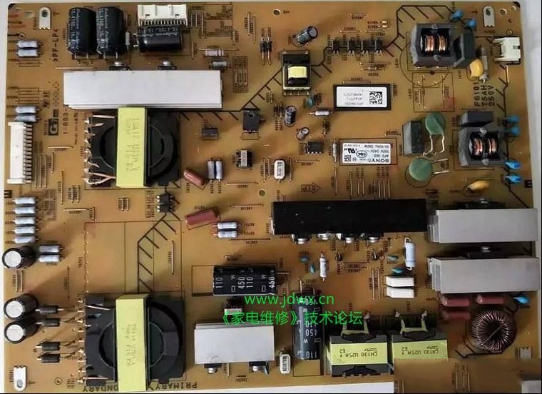

索尼KD-65X8500B液晶电视红灯闪烁2次不开机的维修
收到同行送来的故障机壹台索尼KD-65X8500液晶电视,故障表现为不开机,打开机器,测STB 3.3V正常,开机立刻测12V 没有,PS-ON 3V 一会就没有了,红灯两下,根据索尼红灯两下判断电源板问题,PS-ON开机时12V,没有可判断 ...
