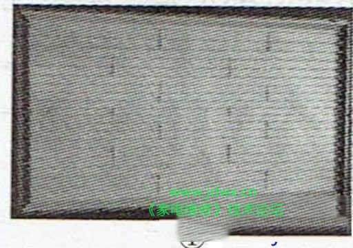

索尼KDL-55R580C液晶电视满屏横线的检修思路
索尼KDL-55R580C液晶电视,故障表现为满屏均匀细横线,大约3mm一条,从上到下满屏,包括开机显示SONY的字符上都是。猜测是左侧Y或是右侧Y的问题,所以取掉了逻辑板上的RA9和RA17,断开单边屏线进行试 ...
2023-4-27 19:43

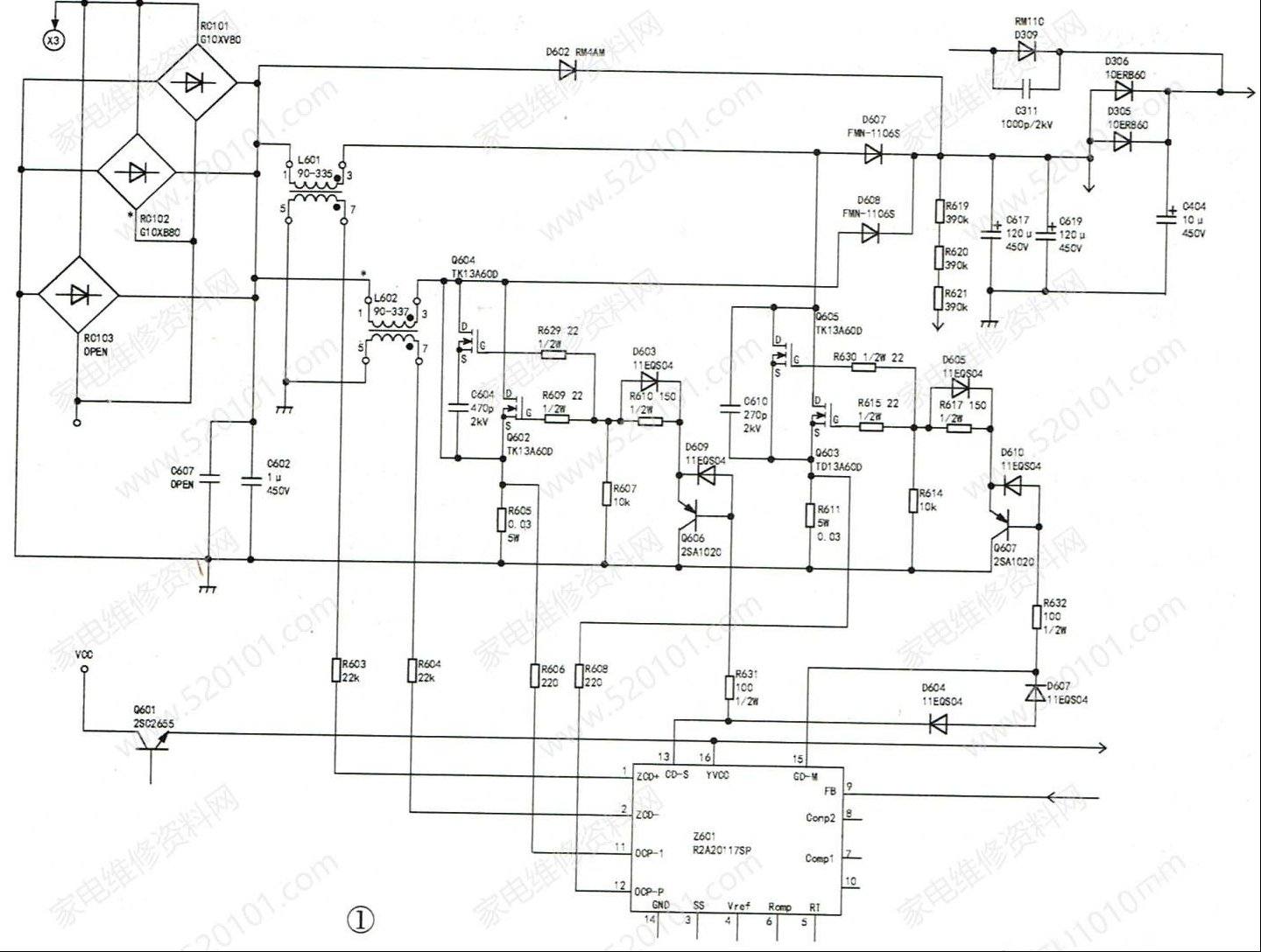

松下TH-P46UT30C等离子电视烧电源板的检修思路
收到同行送来的故障机壹台松下P46UT30C型等离子彩电,开机后三无,电源指示灯不亮,整机无反应。电源指示灯不亮,说明电源板没有待机5V电源电压,可能是电源板保险丝或待机电源损坏。把电源板拆下来,用万用表电阻挡检查 ...
2023-4-27 19:43

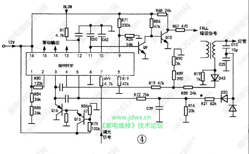

夏普LCD-32D500A-BK液晶电视黑屏的检修思路
收到其他维修同行的一台夏普LCD-32D500A-BK液晶电视,故障表现为是黑屏,此类故障大多是保护电路动作了,查资料得知BD9893F的⑩脚是延时保护端,外接电容C62。当芯片检测到VS或IS电压不正常时,⑩脚输出电流对C62充电,当C62 ...
2023-4-27 19:43

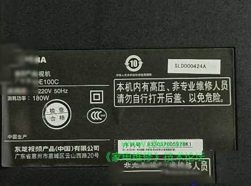

东芝40E100C液晶电视开机没有反应的检修思路
收到同行送来的故障机壹台东芝40E100C液晶彩电三无。开盖检查发现没有3.3伏,此机电源板和TCL L37F11彩电电源板是一样的。副电源芯片型号为VIPER 17A。检查发现R201R202烧毁,D203,D205两只18伏稳压管均已击穿。换好上 ...
2023-4-27 19:43

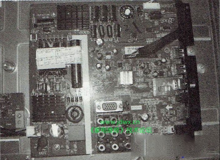

飞利浦32PFL1335/T3液晶电视开机一闪即灭黑屏检修思路
PHILIPS 32PFL1335/T3型液晶彩电是一款将电源、背光电路与主板做在一起的电视,见图1。 主板上标有MST6M182VG-T9C等。测主板D10负端电压在开机瞬间30多伏,马上下降到14V。高压部分升压没有升起来。更 ...
2023-4-27 19:43
