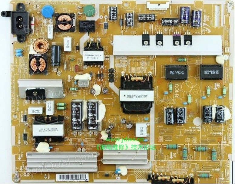

收到同行送来的故障机壹台三星UE46F6320AW第一次开机正常,遥控关机再开听到磁吸不断吸合,屏幕亮->熄灭->再亮,循环往复。这个电源板是BN44-00623B,根据以往经验是驱动IC保护电路输出高电平使得磁吸不断吸合。驱动IC是S ...

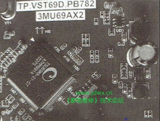

收到同行送来的故障机壹台先锋LED-32B550液晶电视,故障表现为上电后电源指示灯不亮,不开机。拆开机壳,目测三合一主板(板号:TP.VST69D.PB782 3MU69AX2)上无明显异常的元件。在路测保险丝FB1(3.15A/250V)、整流二极管DB ...

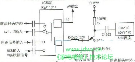

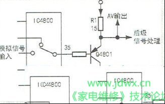

收到同行送来的故障机壹台索尼KLV-40V300A液晶电视,故障表现为是背光亮无图像,但屏上有多条移动的黑斜线,类似CRT彩电行不同步现象。检测该机AV输出端,没有信号输出。该机信号流程如图所示。将IC4800的5脚输出的信号送 ...
