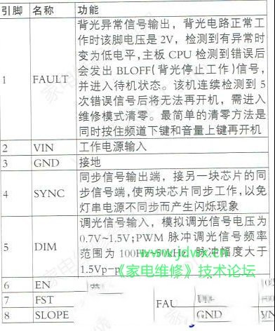

索尼KDL-32W600A液晶电视红灯闪6次不开机的检修思路

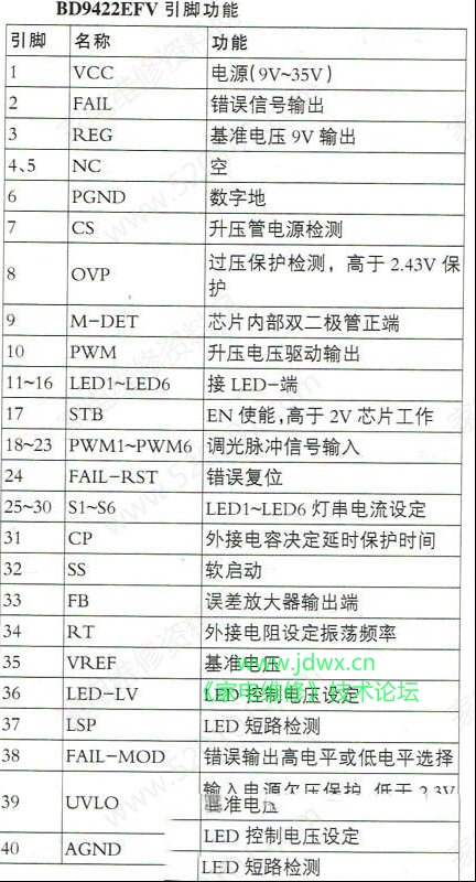

收到同行送来的故障机壹台索尼KD-32W600A液晶彩电,用遥控器开机后无光无声,过一会儿后红色指示灯闪烁6次,过45后又闪6次,一直重复。资料称“红灯闪6次”是背光故障。本机背光芯片采用BD9422EFV,可以独立控制6路LED灯 ...

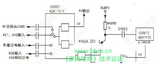

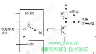

收到同行送来的故障机壹台索尼KLV-40V300A液晶彩电,故障表现为是开机后伴音正常,背光亮,但屏上有多条移动的黑斜线,类似CRT彩电行不同步现象。检测该机AV输出端,没有信号输出。该机信号流程如图1所示。 将IC480 ...

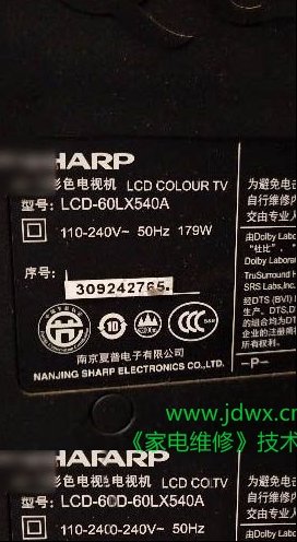

夏普LCD-60LX540A液晶电视5次记忆不开机的检修思路
收到同行送来的故障机壹台夏普LCD-60LX540A液晶电视,原故障是有指示灯,遥控开机时灯闪过一会又变回红灯。以为电源坏了启动不了,查了下资料看到这机子可以强制启动,确定是板坏还是背光问题,试了下可以强制启动,确 ...

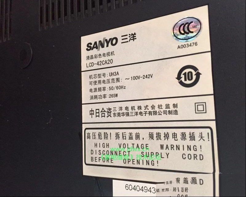

收到同行送来的故障机壹台三洋LCD-42CA20液晶电视(UH3A机芯),故障表现为三无,指示灯不亮,测得300V正常,并且有供给各大功率管,所有保险及限流电阻均完好。各组小电压均没有输出,根据原板实物分析,先检查维修副电源 ...

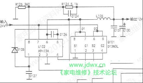

LG 47LS4100-CA液晶电视开机背光一闪即灭的检修思路
收到同行送来的故障机壹台LG 47LS4100-CA型液晶电视,故障表现为是通电一瞬间屏幕亮后黑屏。上电,测恒流板的24V供电与背光开/关信号都正常,且在开机瞬间测得升压滤波电容C263(150puF/100V )两端电压为56V,灯串的电压约为 ...

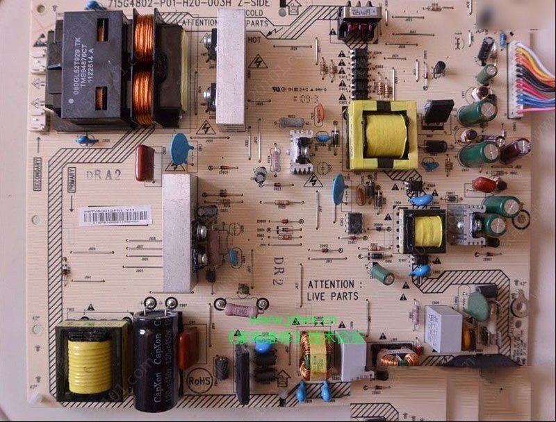

飞利浦715G4802-P01电源板检修思路与技改方法
飞利浦715G4802-p01电源板广泛用于飞利浦42寸系列液晶电视机,此板经常因为副电源IC TNY277炸裂而引发故障,并且会波及其它电路。此板故障分为轻重两种,轻故障为开机正常几分钟后(3-10分钟不等),自动 ...
