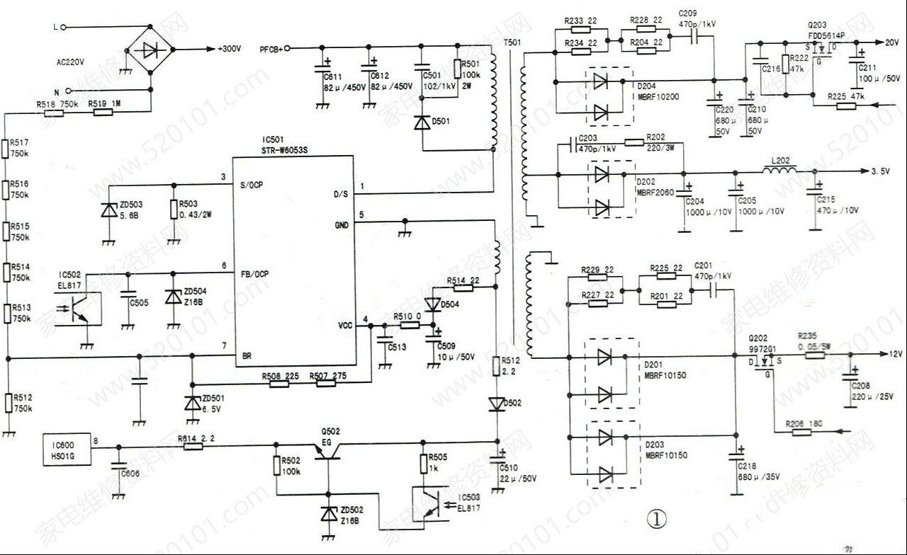

LG 42LD420-CA液晶电视开机没有反应指示灯不亮的维修
收到同行送来的故障机壹台LG42LD420-CA型液晶彩电,故障表现为三无,电源指示灯也不亮。拆机检查,该机采用电源高压二合一板(IP板),型号为EAX61124201/15,其开关电源芯片采用STR-W6053S(IC501),PFC芯片为HS01G(IC600) ...

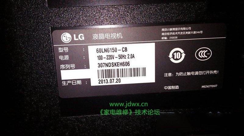

LG 60LN6150-CB液晶电视拆液晶屏粘灯帽的过程(图)
最近一用户说电视机图像上有3个亮点(LG屏),解释为屏里灯帽脱落,需要拆开屏幕重新沾上,报价好像超出用户心理预期,只说了一句又不换什么零件居然要这么贵便没了下文。几天前该人又来说现在已经8个光点 ...

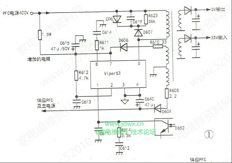

三洋LCD-42CA88液晶电视副电源VIPer53芯片资料和代换
收到其他维修同行的一台三洋LCD-42CA88液晶电视,无规律停机。经查判断副电源芯片VIPer53有问题。该副电源实绘电路如图1所示,VIPer53引脚功能如下: ①脚:COMP,稳压控制,当该脚电压小于0.5V时,芯片判断次级负载 ...

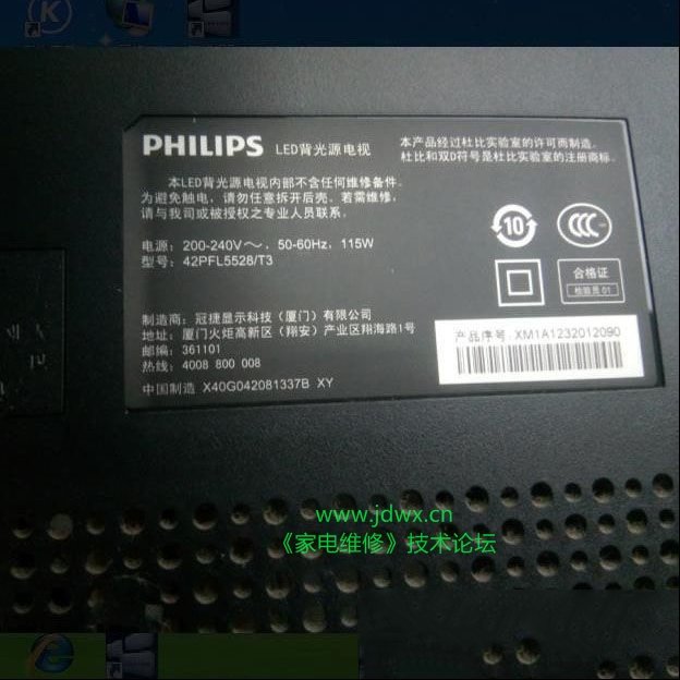

飞利浦42PFL5528/T3液晶电视二次开机指示红灯灭的检修思路
收到同行送来的故障机壹台飞利浦42PFL5528/T3液晶电视,故障表现为按二次开机红灯灭不开机,测量ON/OFF没有高电平开机电压,重新刷机故障机修到这里,终于修好值得探讨。,此机的数据主板号715G5445-MOD-000-005B,配屏TPT420H2。 附:飞利浦 ...

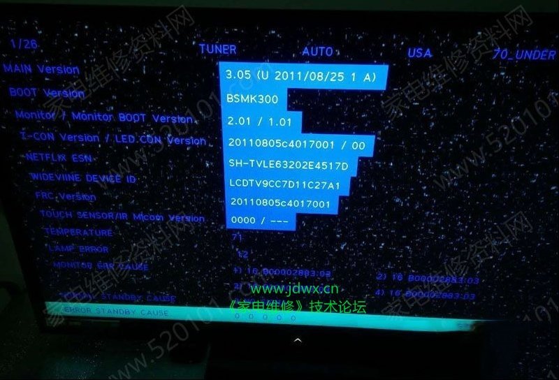

索尼KDL-50W700B液晶电视无图像有暗淡蓝屏光栅的维修
收到同行送来的故障机壹台索尼KDL-50W700B型液晶彩电,开机后出现暗淡的蓝屏,有声音、无图像。根据故障表现为分析,判断电源、背光及信号处理电路都正常。测逻辑板12V工作电压和LVDS信号电压都正常,但逻辑板上AVDD(逻辑 ...
2023-4-27 19:33

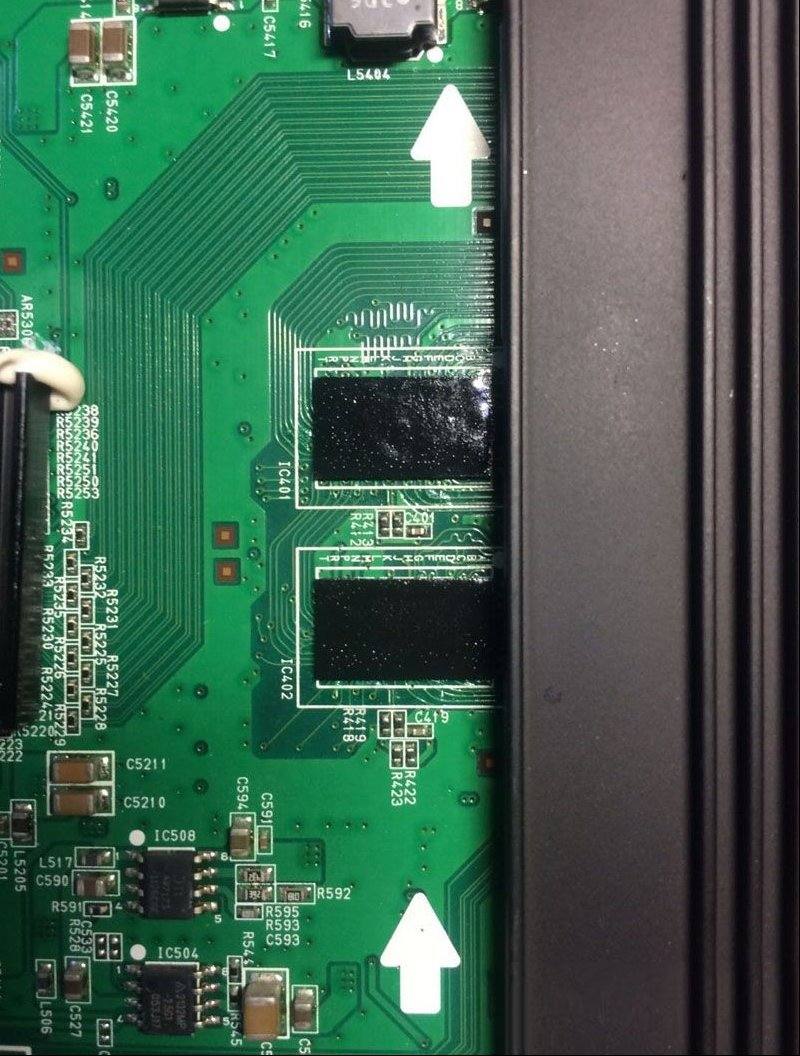

夏普LCD-46E66A液晶电视背光无规律熄灭的检修思路
收到同行送来的故障机壹台夏普LCD-46E66A液晶电视,该机开机后,有声、有图,但在使用中背光无规律熄灭,从而出现有声无图现象。该机背光芯片是BD9896,还有一块HT46R46(应该是控制芯片)和一块LM393芯片。该机使用时间较 ...
2023-4-27 19:33

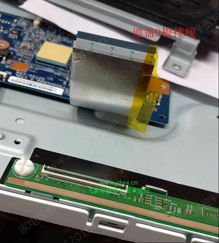

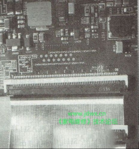

先锋LED-50E800T液晶电视图像重影且闪屏的检修思路
收到同行送来的故障机壹台先锋LED-50E800T液晶电视,故障表现为闪屏重影,按网上大师分享的方法,有一刀切的,有贴胶带的,感觉贴胶带的保险点,拆机将一边排线的8-15贴上,勉强能看不完美,跟客户讲明三个月内坏退一半费 ...
2023-4-27 19:33

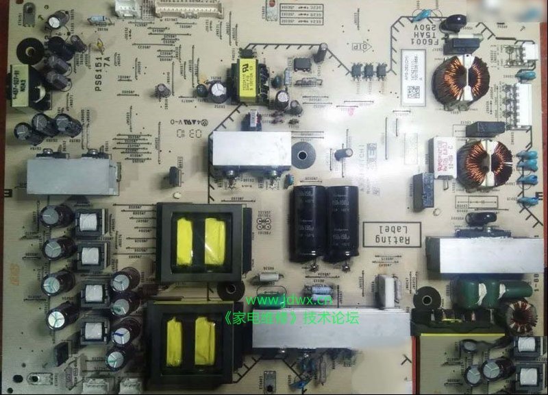

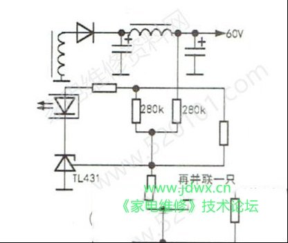

索尼KDL-60EX700液晶电视红灯闪2次的检修思路
收到同行送来的故障机壹台索尼KDL-60EX700液晶电视,出现红灯闪2次故障,初步判断故障在电源板。开机测在红灯转绿灯期间有12v端电压,说明主电源正常。故障在灯驱动电路,随将电源开关端用小电阻与3.3v端相接,分别测4组 ...
2023-4-27 19:33

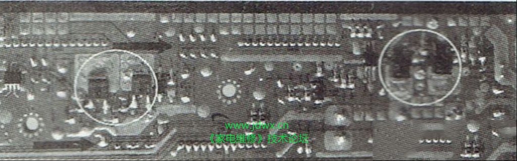

索尼KDL-50W700B液晶但是灰屏的故障故障维修
收到同行送来的故障机壹台索尼KDL-50W700B液晶电视,故障表现为灰屏,用手电筒对着屏幕有微弱的图像。拆机,首先拔掉右边排线,屏左半边有雪花噪点,且图中电压15V、30V恢复(插上排线则15V(1)变为12V、15V(2)变为0V、30V ...
2023-4-27 19:33

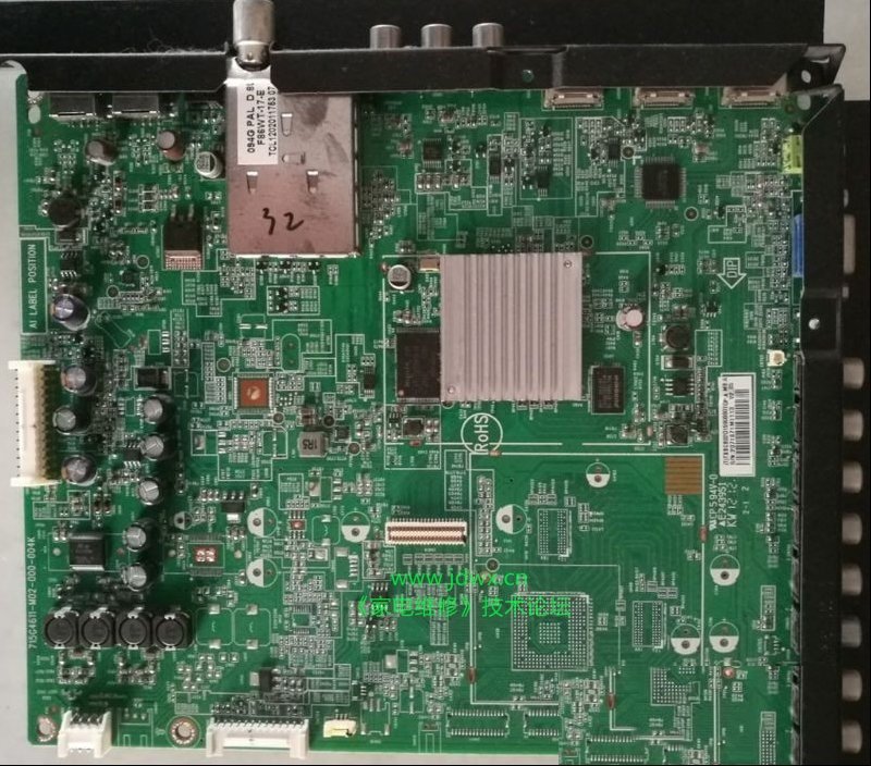

飞利浦32PFL3380/T3液晶电视指示灯不亮的检修思路
收到同行送来的故障机壹台飞利浦32PFL3380/T3液晶电视,故障表现为通电指示灯不亮,控制面板,遥控都无反应。拆机测量主板715G4611-M02-000-004K上的电压,测3.3V、5V、12V、24V等都正常,最后查出是主板上的一个排阻RP40 ...
