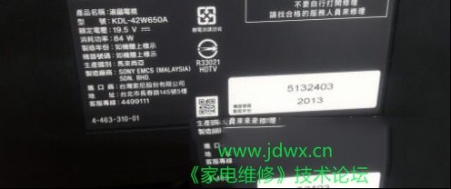

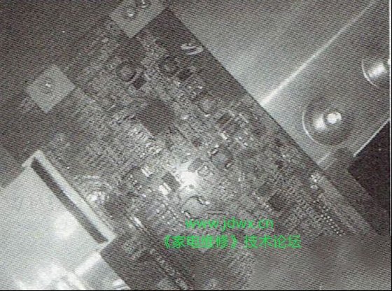

收到同行送来的故障机壹台KDL-42W650A液晶电视,客诉不定时关机闪红灯,报价后带回检修,发现关机后闪红灯6下,查阅相关资料,问题出在背光,原想直接拆到面板,但不经意发现恒流板背光电路串联电阻旁有一黑点,类似灯条上 ...

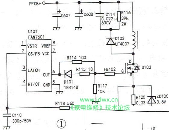

LG 32LC7R液晶电视开机没有反应的检修思路
收到同行送来的故障机壹台LG 32LC7R型液晶彩电,上电后指示灯不亮。拆机检查,发现其电源板(型号为EAY34795001、EAX32268501)_上的保险已断,测PFC电压滤波电容C607.C608的两端正、反向电阻均很小,且无明显充放电现象。 ...

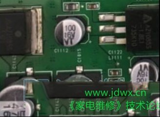

LG 47LB7RF-TA液晶电视伴音有沙沙声的检修思路
收到同行送来的故障机壹台LG 47LB7RF-TA(42LB7RF)液晶电视,主板型号是LG EAX37965203(1),故障表现为伴音沙沙噪声,此问题为主板通病,更换电容C1112问题即可解决。 ...

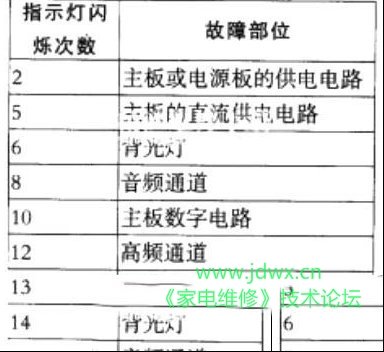

松下TH-L32C20C液晶电视黑屏的检修思路
收到同行送来的故障机壹台松下TH-L32C20C型液晶彩电,开机后屏幕亮约1s,随后黑屏。如此重复三次后,一直黑屏,电源指示红灯闪烁(隔3s闪一次)。登处该机用电源指示灯的闪烁频率来指示故障部位,其对应关系见表1。本机故障 ...

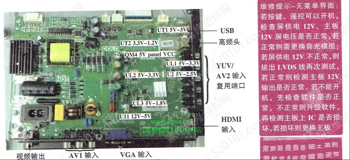

三洋48CE3410D液晶电视通电后指示灯亮但不开机的维修

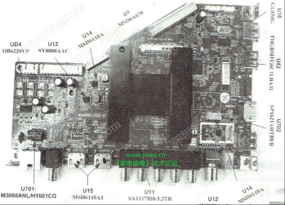

收到同行送来的故障机壹台三洋48CE3410D型液晶彩电(MSD6A638机芯),上电后指示灯亮,不开机。该机主芯片U1采用Mstar公司生产的MSD6A638JSMG-8-Y8,搭载Android4.4操作系统,主板上的主要IC如图1所示。 上电测量,电 ...
2023-4-27 19:33

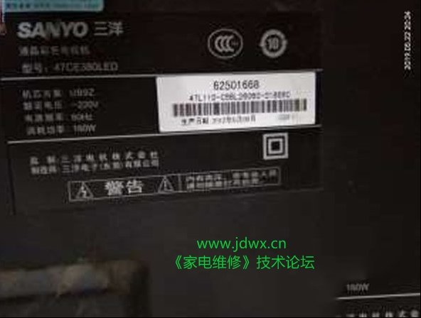

三洋47CE380LED液晶电视灰屏的检修思路
收到同行送来的故障机壹台三洋47CE380LED液晶电视,故障表现为进水后灰屏,该机采用LG高分屏,型号是LC470EUN(SD)(F1),测量VGH无电,断开左边上屏排线出现半屏图像VGH电压恢复正常,由此断定为屏坏,拆开屏发现边板严重 ...

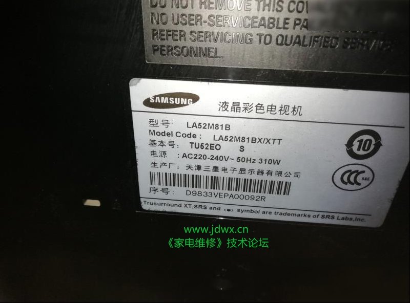

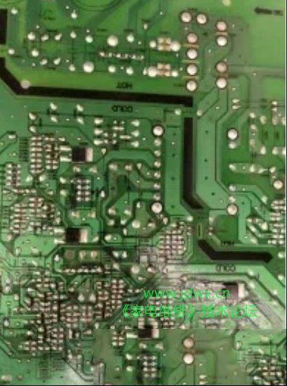

收到同行送来的故障机壹台三星52寸LA52M81B液晶电视机,故障表现为无电源,上门拆板回店。目测有电源IC及配套的场管炸裂,敷铜面有贴片电阻烧糊。上网搜索电路图无果,印有电源IC型号的塑料封装炸飞了,但厂家的LOGO和生 ...
