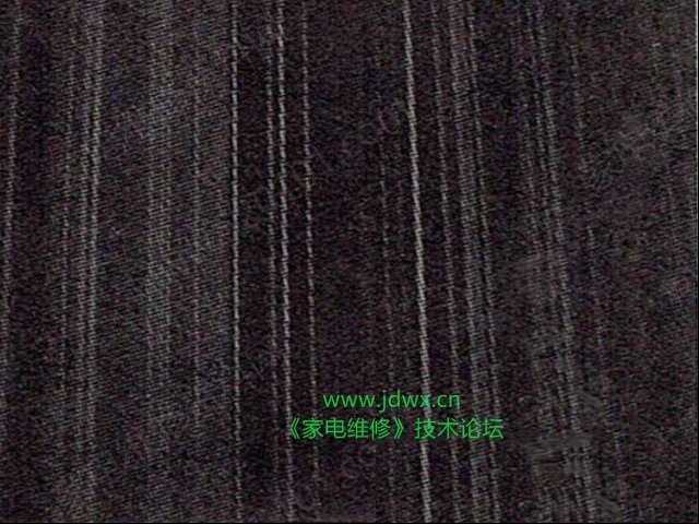

LG 37LG32RC-TA液晶电视满屏竖条的检修思路
收到同行送来的故障机壹台LG 37LG32RC-TA液晶电视,该机开机后满屏竖条,无图像,无字符,如图1所示,伴音正常。根据故障表现为分析,判断故障部位在逻辑板(型号为6870C-0240C )或液晶屏(型号为LC370WXN)上。上电测得逻辑 ...

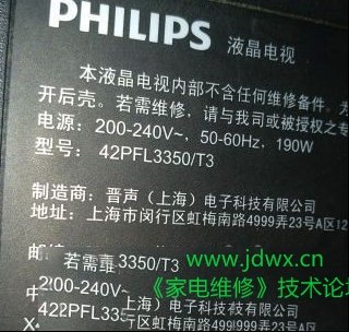

飞利浦42PFL3350液晶电视指示红灯亮不开机的检修思路
收到同行送来的故障机壹台飞利浦42PFL3350液晶电视,故障表现为红灯不开机。单独测试电源板,5V及12V、24V均正常。于是更换主板,但是故障不变。再查电源板,发现5V带载能力差。直接更换5V滤波,开机正常。但是万用表测 ...

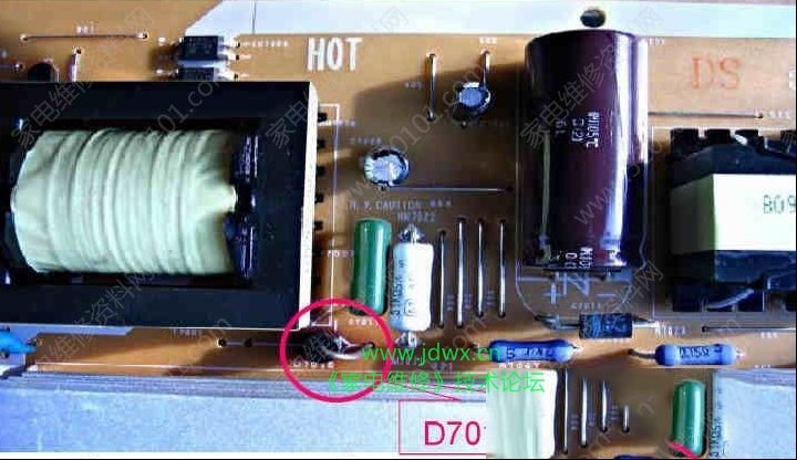

夏普LCD-32G100A液晶电视通电绿灯亮且黑屏的检修思路
收到同行送来的故障机壹台夏普LCD-32G100A液晶电视,故障表现为插电绿灯就亮,整机黑屏,按键失控无反应,此故障的原因是电源不良,本机+12V输出正常,但D7016漏电发热,板子焦糊,如下图所示,更换后故障机修到这里,终于修好值得探讨。。 ...

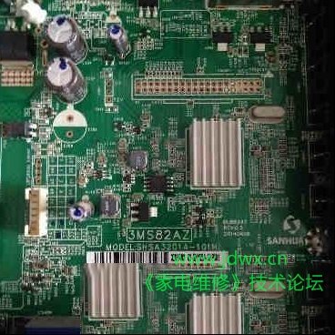

收到同行送来的故障机壹台先锋LED-32B500液晶电视,故障表现为该机三无,经拆机是三合一板子,3MS82AZ机芯,通电在路检查,电源12V,33V输出正常,再量12转5Ⅴ输出电压为0V,而且1ADJE芯片发烫,以为坏了,用外置小板试 ...
