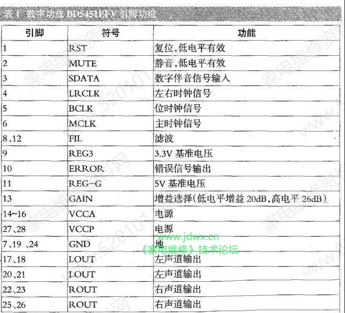

索尼KLV32-BX32液晶电视伴音异常的检修思路
收到其他维修同行的一台索尼KLV32-BX32液晶彩电,开机后背光亮,在刚出现图像时,喇叭中发出很响的噪音,接着马上进入待机状态,绿色指示灯闪烁8次;若将音量调到0(开机后马上按“音量-”键,可能来不及调到0就待机了,这时 ...
2023-4-27 19:43

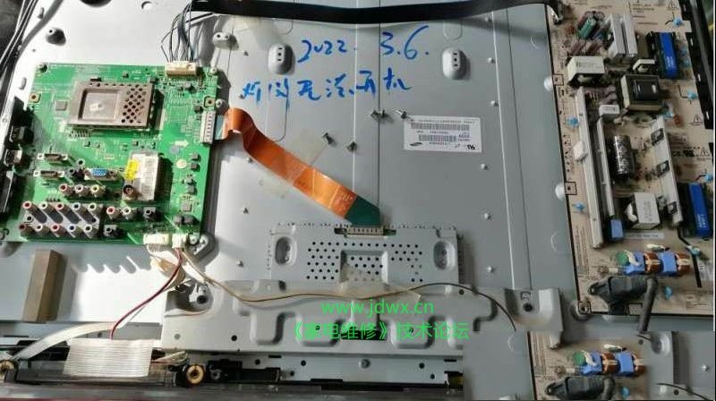

三星LA37B530P7R液晶电视有声音无光栅的维修
收到同行送来的故障机壹台三星LA37B530P7R彩电,有声无光。该机采用电源背光一体板,板号为H37F1-9SS BN44-00262A。该板背光电源直接取自PFC电路输出的390V电压。主电源芯片是STR-W6252,输出5.3VSTB 、5.3VM和13VM三组 ...
2023-4-27 19:43

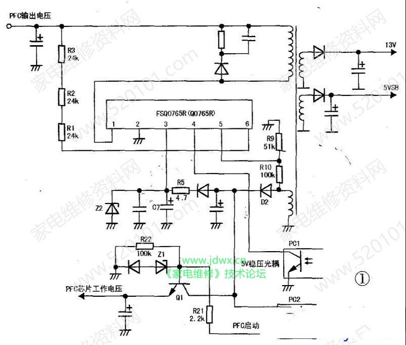

三星LA46A550P1R液晶电视开机红灯闪烁不开机的维修
收到其他维修同行的一台三星LA46A550P1R彩电,冷开机时待机红灯闪烁,无法开机。该机采用电源背光-体板,电源芯片为FSQ0765R,如图1所示。开机时有5VSB电压,主板发出PS-ON开机信号后PFC电路工作,电源板上降低开机冲击 ...
2023-4-27 19:43

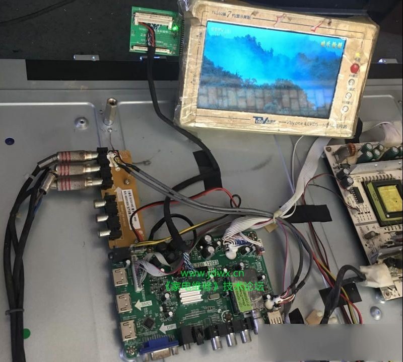

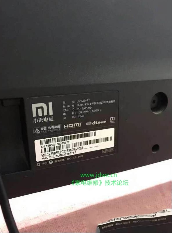

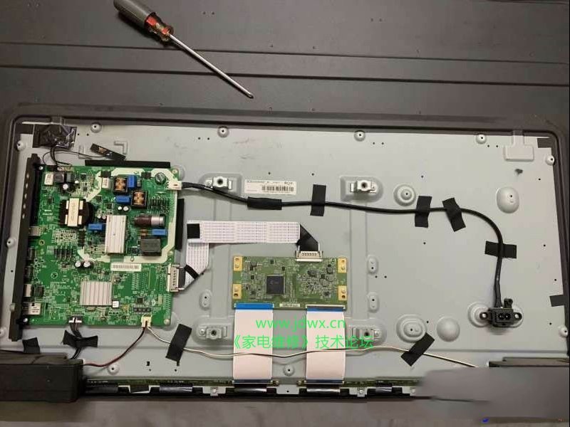

小米L55M5-AB液晶电视灰屏的技改维修
收到同行送来的故障机壹台小米电视L55M5-AB液晶电视,故障表现为开机灰屏,断开半边正常。边板型号是16Y-L55XSR2LV0.0 RIGH,参考网上的方法,用下图3所示的刀割法进行修复。 ...
2023-4-27 19:43
