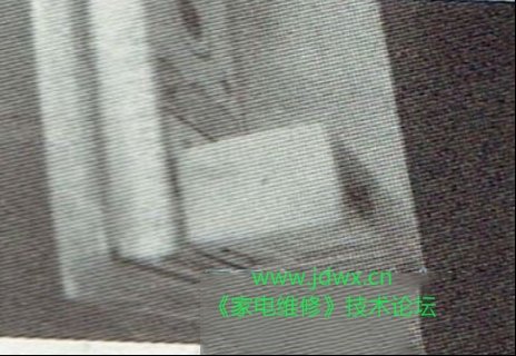

三洋48CE680LED液晶电视(MS28L机芯)开机后背光不亮的维修
三洋48CE68OLED型机(MS28L机芯),开机后背光不亮(黑屏)。故障原因:屏内LED灯条供电插座热胀冷缩变形后顶到导光板,导致插座中的插针松动或脱落,如图1所示,从而出现灯条供电接触不良现象。怎么修理: ...

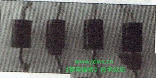

三洋50CE536B等液晶电视二次不开机的通病检修思路
针对三洋32CE560、39CE560.32CE530/A/B、42CE530/A/B、46CE536B、50CE536B等液晶电视型机,二次不开机。此故障原因:该系列彩电所用电源板上的整流二极管性能不佳,甚至部分已反向漏电。这些二极管原用型 ...

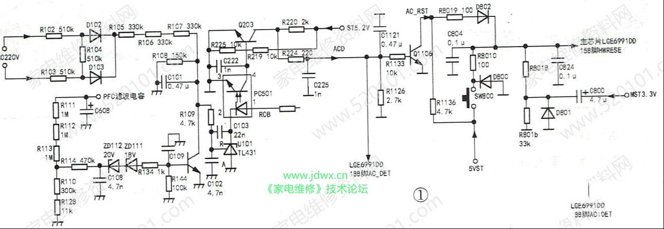

LG 32LC7R-TA液晶电视屡烧保险的检修思路
收到同行送来的故障机壹台LG 32LC7R-TA液晶电视,该机在使用中机内发出一声较响“啪”声后三无。拆开机盖,检查保险管F100( 5A/250V)已断。反复测量全桥、场效应管、二极管及滤波电容,均未发现短路现象。拆下471型压敏 ...

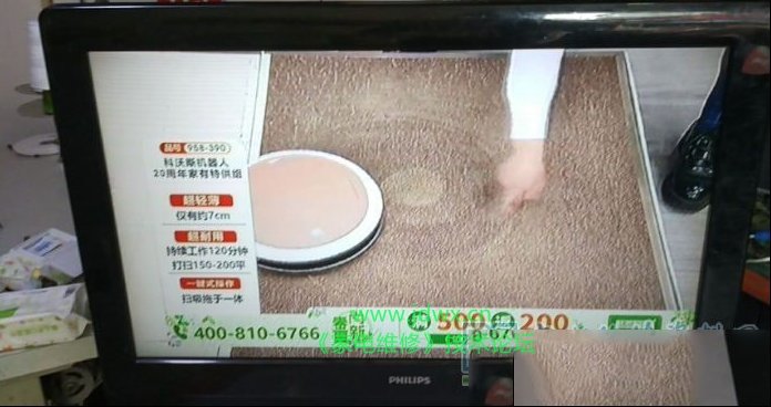

飞利浦32PFL3409液晶电视红灯亮不开机的检修
收到同行送来的故障机壹台飞利浦32PFL3409液晶电视,故障表现为红灯亮不开机,按power后测量24V直接下降,PFC 390V下降至340V,BL-ON低电平,PON3.3V下降至0V,折腾了半天,后查资料,按SOURCE开机成功,试机数小时没问 ...

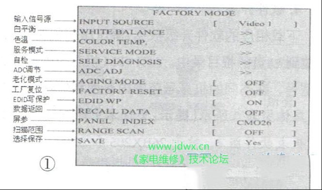

索尼BX200/BX205系列平板电视软件升级方法
索尼BX200/BX205系列平板机芯为AZ1-FM,本文以KLV-32BX200/KLV-32BX205液晶电视为例来介绍。 1.维修模式 接通主电源开关,在待机模式下,依次快速按遥控器(型号:RM-SA020)上的“屏显”、数字“5”、 ...

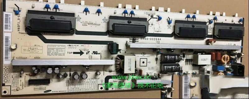

三星LA40B530P7R液晶电视开机没有反应的检修思路
收到同行送来的故障机壹台三星LA40B530P7R液晶电视,开机没有反应,该机采用电源二合一板,板号为:BN44-00264A。检测发现保险管FS801S开路,开关管QP801S击穿。另外,贴片元件DP801、DP802、DP807、RP817及电源芯片UP81S(FA ...
