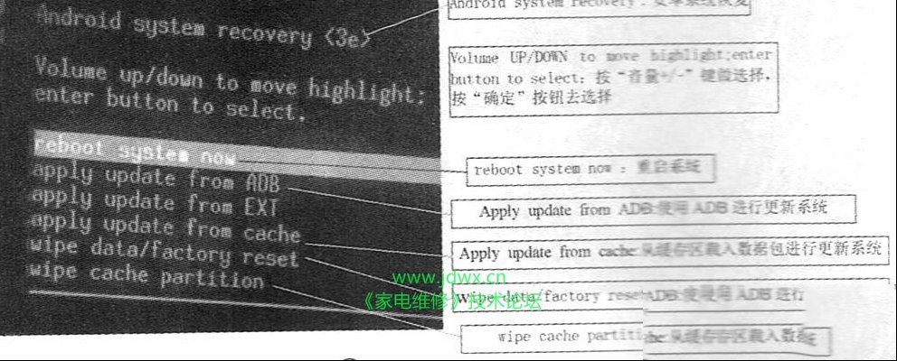

三洋55CE590A1液晶电视开机自动进入安卓刷机模式的维修
收到同行送来的故障机壹台三洋55CE590A1型液晶电视,开机就进入安卓刷机模式,如图1所示。从屏显内容看,怀疑系统程序异常,但重启系统和恢复出厂设置均无效,判定软件有故障。因手中无此机软件,于是更换主板,但故障 ...

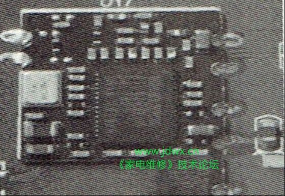

三洋55CE590A1液晶电视WIFI搜索不到网络信号
收到同行送来的故障机壹台三洋55CE590A1型液晶电视(主板T.AM7366M6.71),使用WIFI功能搜索不到网络信号,连接有线网络正常。此故障应与U17(无线网卡模块)与CN14(WIFI接收天线)组件有关。测量U17的②脚3.3V供电正常,U17 ...

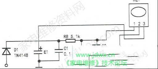

三洋48CE590A1液晶电视遥控无法开机的检修思路
收到其他维修同行的一台三洋48CE590A1型液晶电视(主板AM7366M6.71),通电后面板指示灯点亮,使用遥控器不能开机,但按本机键能开机。根据故障表现为分析,故障应与遥控接收头RE1、滤波电容E1、C1、C2等元件有关,如图1所示 ...

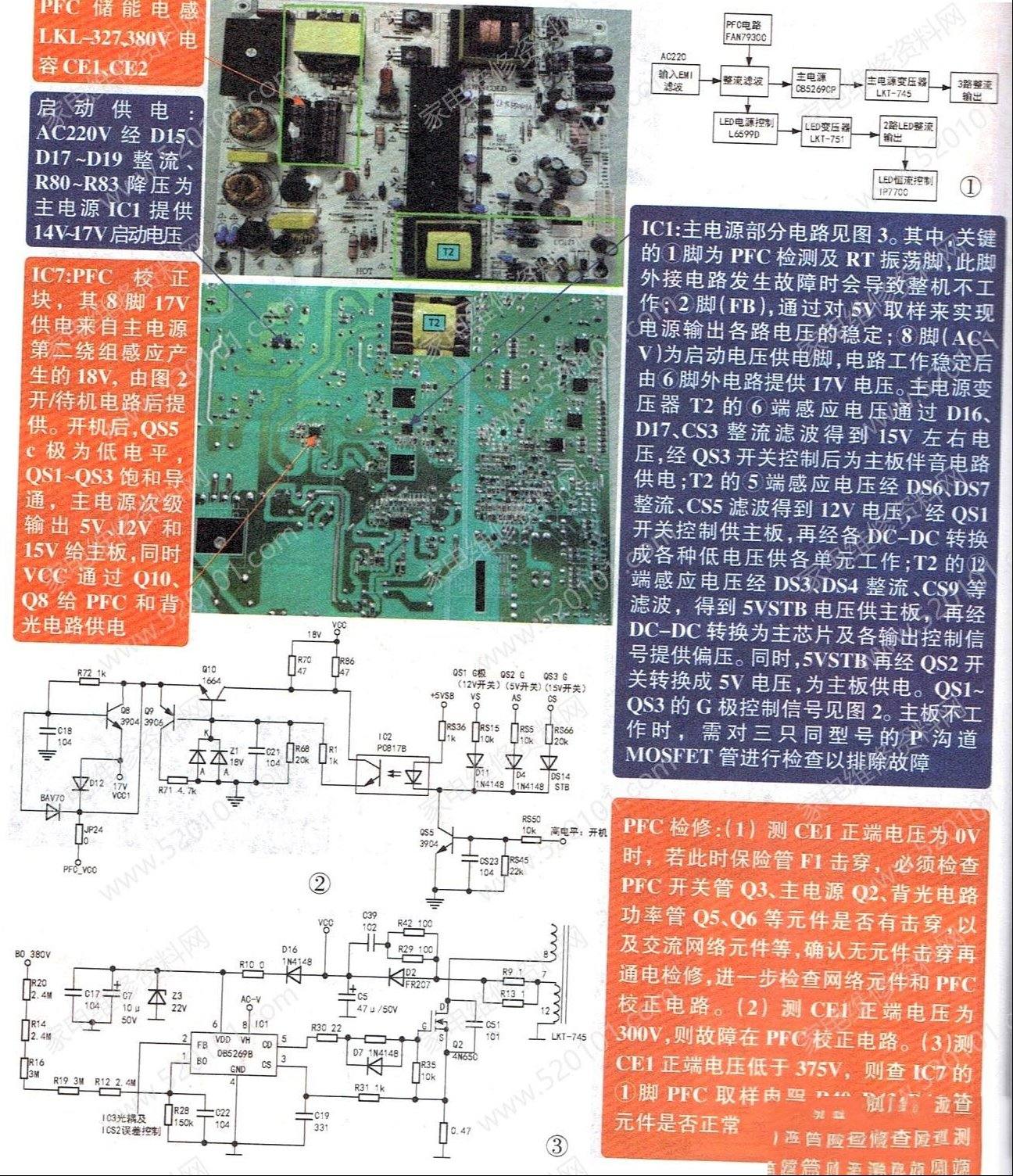

三洋55CE590A1液晶电视背光电源组件维修图解
图1为该机电源组件中背光电压形成控制块L6599(IC4组成的电路。背光不亮时:(1)查2脚12V供电。(2)查IC4⑦脚电压。该⑦脚接PFC校正块IC7(FAN7930)2脚PFC稳压补偿端,当⑦脚电压低于1.25V时,关闭IC4。IC4正 ...
2023-4-27 19:35
三洋55CE590A1液晶电视开关电源维修图解
三洋此款电视电源组件PFC电路由FAN7930来完成,主电源由OB5269CP和开关变压器LKT745组成,在其次级端得到三路电压:一路供主板信号通道、屏,另一路供伴音电路工作,还一路给背光电路。背光电路由L6599D ...
2023-4-27 19:35
三洋CE590A1系列液晶电视(T.AM7366M6.71主板)维修图解
此板卡采用:主芯片AM7366M6与功放TAS5707的电路架构,生产的代表产品有三洋48CE590A1液晶电视、三洋55CE590A1液晶电视。本文就此板卡做维修图解。 ...

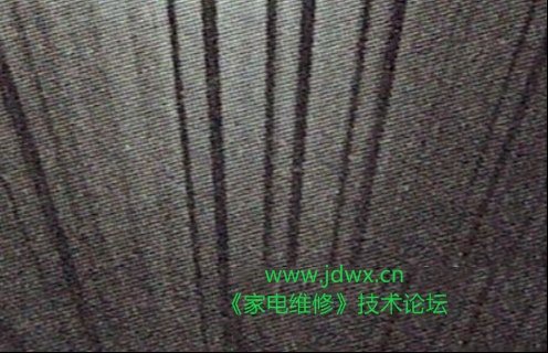

三洋55CE5620H3液晶电视(HV510机芯)更换主板后满屏竖带
收到同行送来的故障机壹台三洋55CE5620H3型机(hV510机芯),更换主板后开机,出现满屏竖带,如图1所示。故障原因:新换主板与旧主板的状态不一样:旧主板上电阻RW48未安装,而新主板上的RW48为0Ω贴片电阻,如图2所示。解决 ...

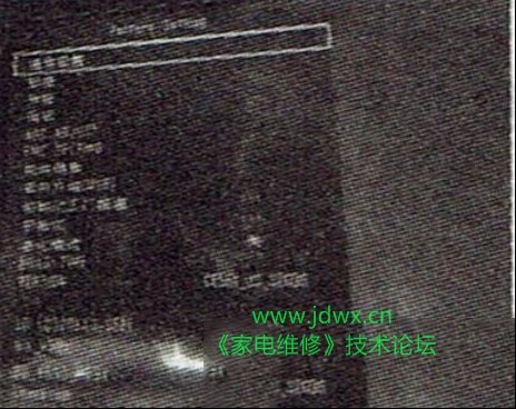

三洋32CE561LED液晶电视更换主板后图像倒立的维修
收到同行送来的故障机壹台三洋32CE561LED液晶电视,更换主板后,图像倒立。故障原因:新主板的软件与实际所用屏不对应。在开机后,先按遥控器的“菜单”键,在显示菜单期间,快速按数字键“1、1、4、7”进入工厂模式,如 ...
