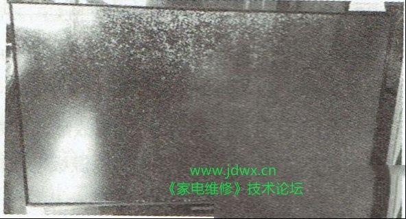

夏普LCD-40G100A液晶电视图像逐渐静止花屏后黑屏的检修思路
收到同行送来的故障机壹台夏普LCD-40G100A液晶彩电,刚开机时图像正常,一会儿图像慢慢静止花屏,如图1所示,最后图像消失变成黑屏。 根据故障表现为分析,判断T-CON板或屏组件不良。首先测量T-CON板+12V供电,在故 ...

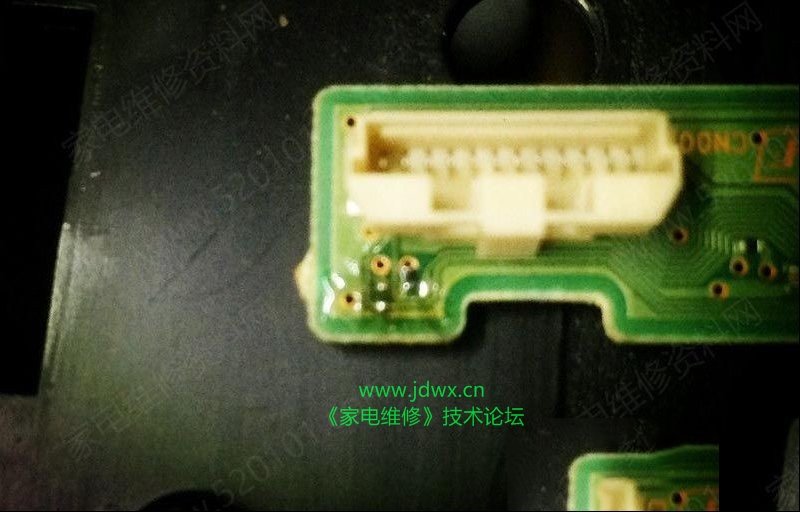

夏普LCD-40SA液晶电视无图像有背光的维修
收到同行送来的故障机壹台LCD-40S3A型液晶彩电,开机后有伴音、无图像,背光亮。从故障表现为来看,故障可能出在T-CON板或屏上。测量T-CON板12V供电正常,VGH电压为0V,VGL电压为-7.94V(VGL、VGH电压测试点在FFC排线①、② ...

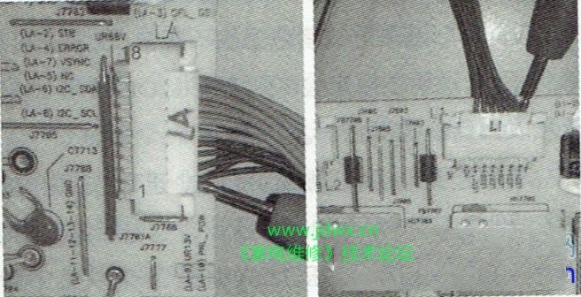

夏普LCD-40LX235A液晶电视观看30分钟后背光闪烁
收到同行送来的故障机壹台夏普LCD-40LX235A型液晶彩电,冷机开机正常,热机约30min后屏背光闪烁。初步判断电源板或主板某元件热稳定性差。在故障出现时测量PFC 380V正常,P7004的⑤脚13.5V供电在10V~13.5V之间波动,此 ...

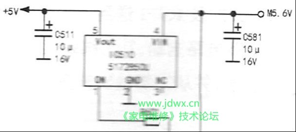

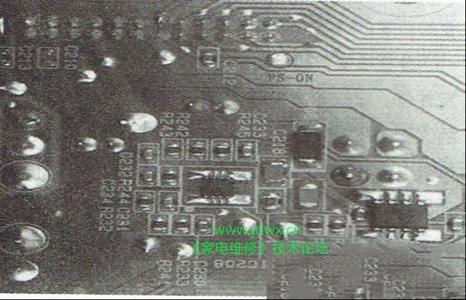

夏普LCD-40NX330A液晶电视通电指示灯不亮不开机的维修
收到同行送来的故障机壹台LCD-40NX330A型液晶彩电,上电后指示灯不亮,不开机。测量电源板上UR13V端电压为8V、PS-ON端电压为0V。用按键或遥控开机,PS-ON端电压一直为0V,这说明主板CPU电路工作异常。触摸主芯片无温升 ...

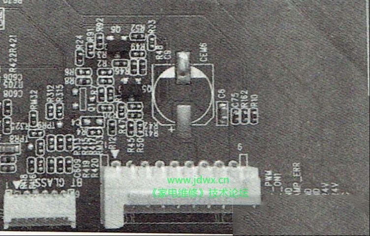

夏普LCD-50U1A液晶电视开机出现SHARP标志后黑屏
收到同行送来的故障机壹台LCD-50U1A型液晶彩电,开机出现SHARP标志后黑屏,声音正常。开机后用强光手电照射液晶屏,发现图像显示正常,判定故障在背光部分。测量LED驱动板CN7002接口相关引脚电压,24V供电及DIM(背光亮 ...

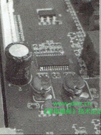

三洋50CE1120液晶电视图像有干扰横条的维修
收到同行送来的故障机壹台三洋50CE1120型液晶电视(主板M182XT01.S02),图像上有干扰横条,且干扰程度随音量变化。该机主芯片为TSUMV69XUS。从故障表现为看,属于伴音干扰图像。按以前维修CRT电视经验判定,此故障系功放供电 ...
