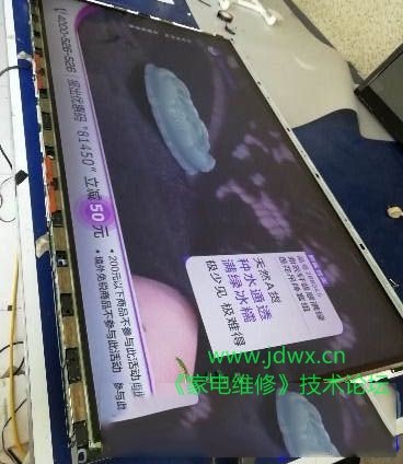

夏普LCD-46Z660A液晶电视灰屏的维修
收到同行送来的故障机壹台夏普LCD-46Z660A液晶电视,故障表现为开机灰屏,拆机检测没有5大电压,断开一面排线,电压正常,断开不正常VGH,屏正常了,就是屏幕右边暗,撕掉右边耳朵,亮度正常。 ...

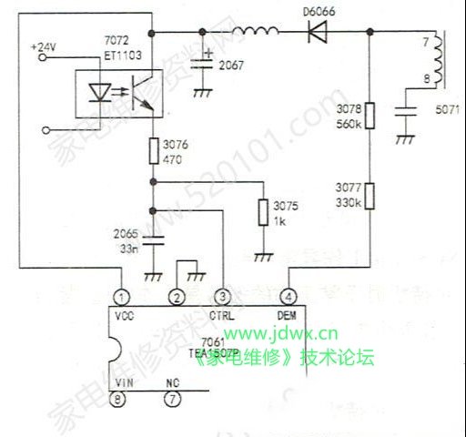

飞利浦42TA1800液晶电视开机没有反应的检修思路
收到同行送来的故障机壹台飞利浦42TA1800彩电,不开机,电源指示灯也不亮,判断电源板有故障。该机所用开关电源主芯片为7061(TEA1507P),在路测量,未见明显短路损坏之处。通电后,测得次级输出电压均为OV,且断电后+30 ...

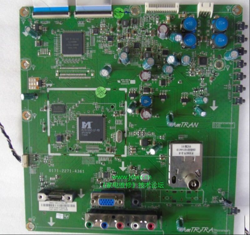

东芝39L2303C液晶电视指示灯不亮不开机的维修
收到同行送来的故障机壹台东芝39L2303C液晶电视,拆机检修,其主板TP.MS18VG.P78 屏LVF390AUDX E1 V2 。故障表现为不开机,指示灯不亮,检测12V、5V、3.3V、2.5V、1.8V都有,示波器探测晶振有波形。估计是固件损坏。重 ...

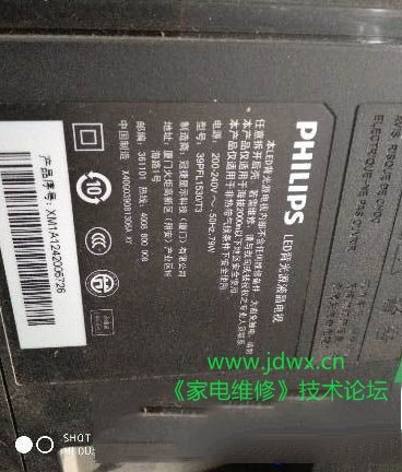

飞利浦39PFL1530/T3液晶电视偶尔无法开机的维修
收到同行送来的故障机壹台飞利浦39PFL1530/T3液晶电视,故障表现为有时能开机有时不开机,拆机实测电压插交流有25v电压但马上降到0v不能开机,当插上交流电立即开机能正常开机,不能开机时,待机电压正常,按遥控与按键 ...

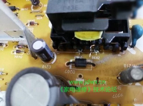

松下等离子电视开机指示灯不亮不开机的通病维修
收到同行送来的故障机壹台松下等离子电视,故障表现为开机没有反应,灯不亮,拆开没有5V,测量是变压器铜丝腐蚀断导致的,重新焊接后故障修复,如下图所示。 ...
