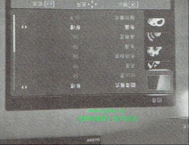

三洋LED40CE5100液晶电视更换主板后图像上下颠倒
收到同行送来的故障机壹台三洋LED40CE5100液晶彩电,更换主板后图像上下颠倒,如图1所示。因是更换主板后才出现该故障,故怀疑新主板存储器中的屏参值不对。在TV状态下,依次操作遥控器上的菜单键与数字键1、1、4、7进 ...

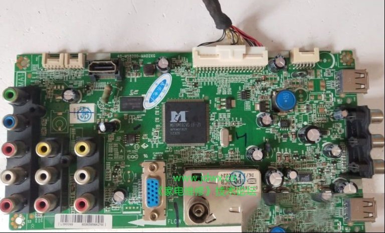

三洋40CE770LED液晶电视二次不开机的检修思路
收到同行送来的故障机壹台三洋40CE770LED液晶彩电(MT8223机芯),二次不开机。通电试机,指示灯为红色,按压遥控器上的开机键后指示灯变成蓝色,但机器不开机。测量主板上插座XS102的③脚(5V )与10、11脚(12V)电压均正常, ...

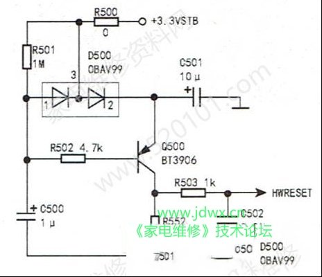

三洋32CD660LED液晶电视二次不开机的检修思路
收到同行送来的故障机壹台32CE660LED液晶彩电(MS82S 机芯),二次不开机。上电后测量主芯片各组供电均正常,但复位电压有问题。该机复位电路如图1所示,开机后,电源板输出的+3.3VSTB电压一路经D500的③、②脚加到Q500的e ...

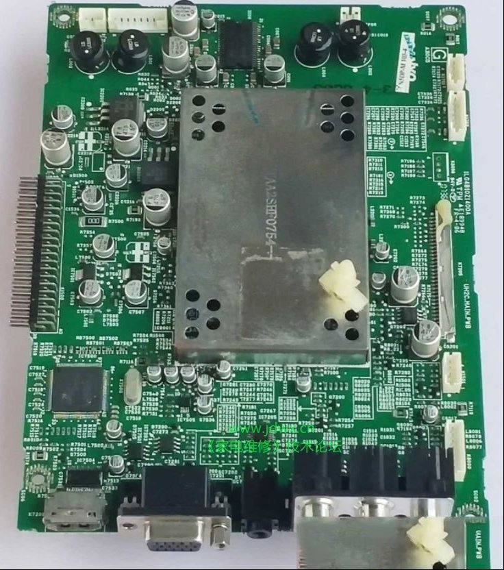

三洋32CE630LED液晶电视二次不开机的检修思路
收到同行送来的故障机壹台32CE630LED液晶彩电(MST6M48机芯),二次不开机。上电后测得主板上的插座P800的⑦、⑧脚有3.3V电压,但①、②、④脚却没有12V电压,且10脚(P-ON/OFF)为低电平(二次开机后应为4.2V),看来主板没有 ...

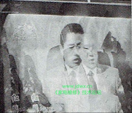

三洋LCD-26CA50S液晶电视使用有线电视模拟信号图像出现干扰条纹
收到同行送来的故障机壹台LCD-26CA5OS液晶彩电,使用有线模拟信号解码器(解扰器)后,图像上出现干扰条纹,如图1所示。 此故障的原因是机器设置有问题,怎么修理如下:在TV信号源下,按遥控器上的菜单键,在屏上显 ...
