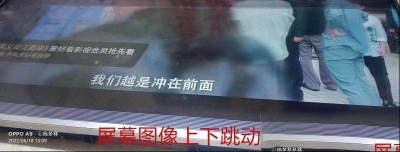

海信HZ49A65液晶电视图像上下抖动的检修思路
一客户送来收到其他维修同行的一台海信电视来修,型号为HZ49A65。上电开机,屏幕画面出现不停地上下跳动。拆盖,立即断开逻辑板右边的与屏连接的软排线,通电测试机子,只见屏幕仍是上下跳动不停的横线!再断开逻辑板左边的软 ...

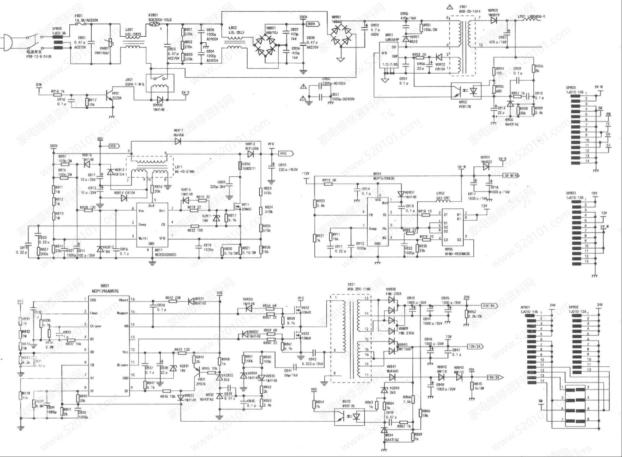

海信RSAG7.820.5482电源组件检修思路图解
海信在2014年推出的LED48K20JD、LED55K20JD智能电视(主芯片MT5505、主板编号RSAG7.908.5277,属vision1.5智能系列)在用此款电源组件,它能为整机提供最高达150W的驱动功率。此电源分四大部分: 1. ...

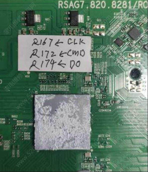

海信RSAG7.820.8281板EMMC飞线点位图
分享一张我在海信H50E3A液晶电视上标识出的EMMC点位图,如下图所示,仅供参考。

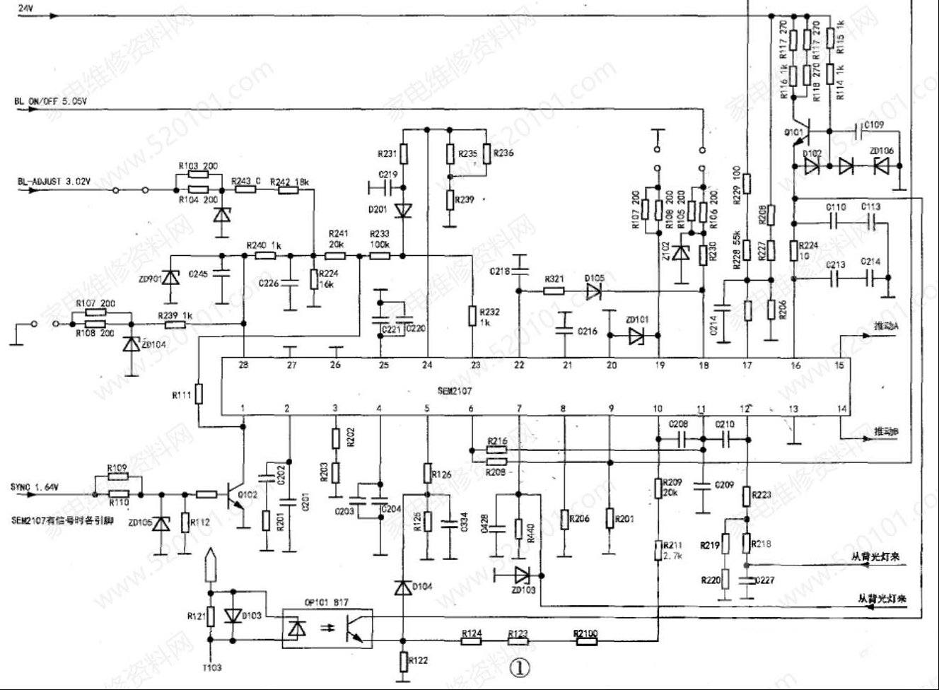

采用SEM2107背光灯高压板工作失常的维修一例
收到同行送来的故障机壹台海信TLM40V66PK液晶电视,故障是无法启动,此机背光灯高压板为韩国产的SEM2107型(板上14只单灯座),无任何资料可供参考。板上器件小而密,各电阻阻值标法与国内不同,阻值无法辨认。通过测量, ...

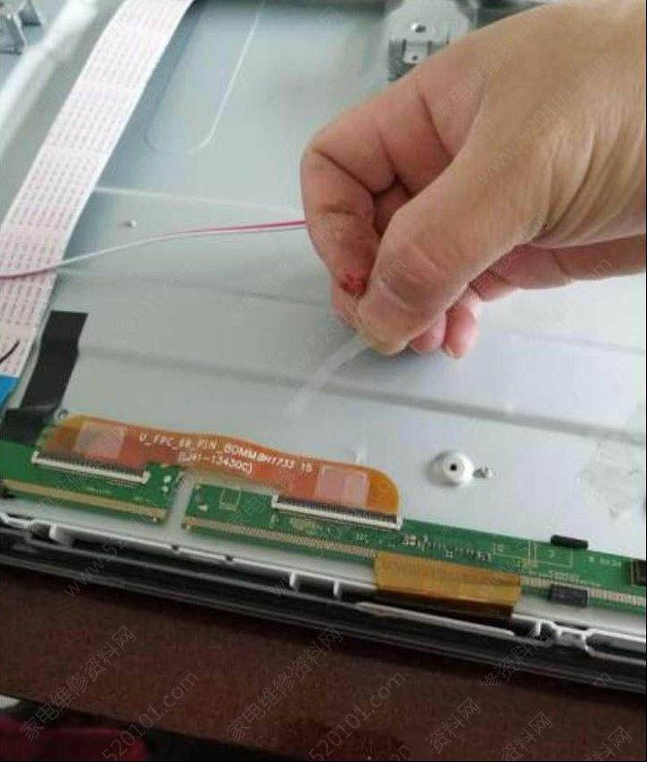

用贴胶带法修复海信LED55K300U(T500QVN02 .0屏)灰屏有声故障
收到同行送来的故障机壹台海信LED55K300U液晶电视,故障表现为灰屏有声,屏型号T500QVN02 .0,断开后面逻辑板到屏边板的排线有一半图像正常另外一边还是无显示,查屏边板上有关电容不漏电。于是用胶带贴排线方法 贴1-15 ...
