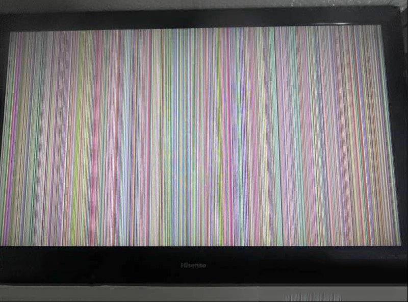

收到同行送来的故障机壹台海信LED42T18GP液晶电视机,故障表现为出现竖条细彩色线,经过检查主板背面R93、R88、R47电阻断路,这一排电阻阻值都是49R9,规格型号是0402贴片电阻,焊接比较麻烦,在其它主板上找到相应阻值的 ...

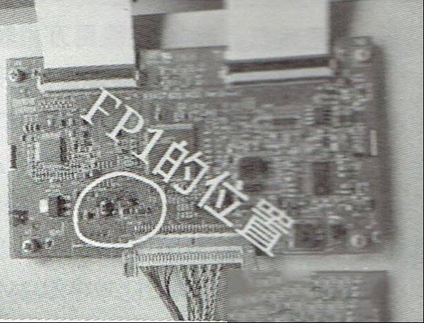

收到同行送来的故障机壹台32英寸海信TLM32E58液晶电视,开机背光亮,屏暗。打开后盖,目测电源板主板没有烧坏的元件及电容冒顶等现像。用数字万用表测量电源板给主板各供电正常,于是把故障锁定在逻辑板上。用万用表测量 ...
