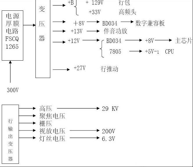

海信HDP2908D维修技术手册上(图)
机芯概述 HDP2908D机芯是采用东芝G2机芯+华亚公司的芯片HTV158单芯片的视频处理方案,东芝G2集成了小信号处理、CPU。数字兼容板板号是RSAG7.820.1176。主板是RSAG7.820.1180,场块采用三洋LA78041、电源 ...
