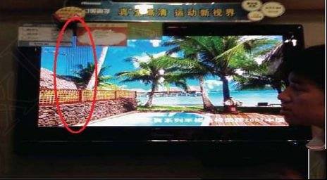

故障表现为:出现竖的亮线问题,如下图所示 故障分析:此次等离子TPW32V69出现竖的亮线问题,都是由于模块逻辑 板和寻址板之间连接线的接头处有异物导致。对策措施:1、 底座连接支架通孔螺柱背面粘贴密封件, ...

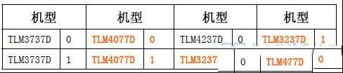

海信液晶RSAG7.820.888、RSAG7.820.915主板维修方案

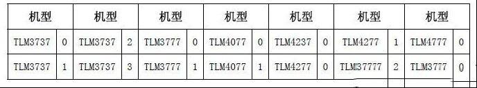

一、888/915系列板型共包括如下机型(TLM3737D、TLM4077D、TLM4237D、TLM3237D) 上述机型的主板统一使用RSAG7.820.888或RSAG7.820.915印制板,标红机型使用5V屏,机芯方案为MST9。 二、更改事项 1、LVDS逻 ...

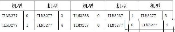

一、海信液晶530/655系列板型共包括如下机型(TLM3277、TLM3288、TLM3237、TLM3277、TLM3277V) 上述机型的主板统一使用RSAG7.820.530或RSAG7.820.655印制板,机芯方案为液晶-GENESIS方案。 二、更改事项 ...

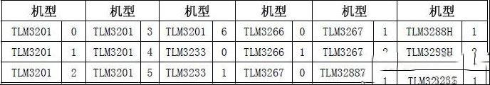

一、712、879A、787A系列板型共包括如下机型(TLM3201、TLM3266、TLM3267、TLM3288H、TLM3267LF、TLM3267、TLM3233) 上述机型中TLM3201前期使用712板,后期改版为879A,前期主板均使用RSAG7.820.712印制板 ...

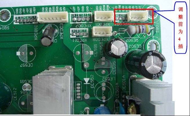

以海信以7.820.510A电源板为工装,对工装电源进行改造,将原4插的XPE004插座改为8插的插座,以提供所有伴音板供电,如下图所示: 1、维修712/539A/879A主板时,将主板XP801插座插入XPE004插座靠近14V一端 ...

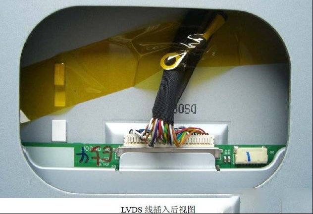

海信液晶电视显示屏LVDS线的更换注意事项
海信液晶电视通过更换4种LVDS线进行维修,在更换LVDS线时,应注意以下事项: 1、更换LVDS线后将LVDS线插的固定线处理好,以防短路。 2、在插、拔LVDS线时,须特别小心LVDS线与屏上的逻辑板插口的对接,以防经 ...

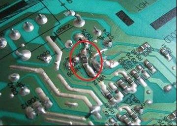

个人经验:雷击海信A3电源故障检修
A1015 C1815 C3807光耦 6.2V 稳压管 VD517 VD514击穿,换后开机电压低33V 负载100W灯泡。再次代换可疑元件,无效,最后扫荡反馈环路,换掉C3807基极电容C517。OK! ...
