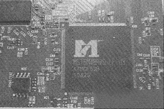

收到同行送来的故障机壹台海信LED42K01P液晶电视,故障表现为是蓝灯亮,不开机。测得主板(RSAG7.820.4304)上的各组供电均正常,怀疑软件有故障,连接好写程器,在电视上电后得到以下打印信息: H5PS5162 FFR-G7C ...

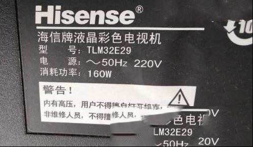

收到同行送来的故障机壹台海信TLM32E29液晶电视,故障表现为是开机屏幕亮起约一秒钟就黑屏,但有声音。黑屏的同时电视机右上角位置发出类似继电器动作的微弱声音。电源指示灯待机开机变化正常,遥控开关机正常。拆开机壳 ...

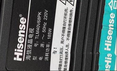

海信TLM40V68PK液晶电视不开机的检修思路
收到同行送来的故障机壹台海信电视型号是TLM40V68PK,主板1933版改进型。客户描述说收看过程中突然黑屏。试机指示灯亮不开机,手触触摸健发亮,关机喇叭有响声。拆盖测电源板1901版本:24/12/5v都正常,STB有3.6V开机电 ...

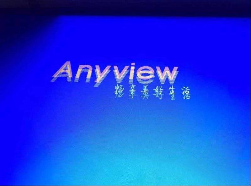

用刀割法修复海信LED48K510G3D图像重影故障
收到同行送来的故障机壹台海信LED48K510G3D液晶电视,故障表现为图像重影,背光左上角偏暗,断开左边屏幕的逻辑板排线,右边屏幕正常,最后割掉线路,电感图如下图6所示,故障修复。 左上角 断开左半屏排线 右半屏 ...

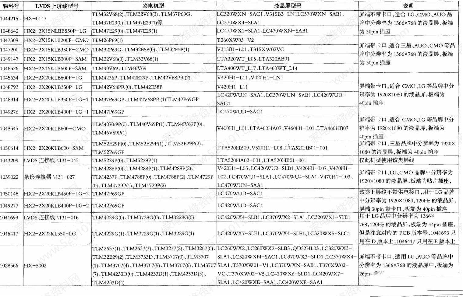

海信液晶电视LVDS上屏线代换速查表
海信液晶电视LVDS上屏线代换速查表
