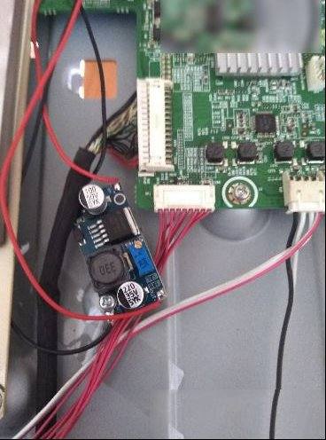

收到同行送来的故障机壹台电视机是海信LED39EC110JD液晶电视,故障表现是电源指示灯不亮,拆开机器,开机测电源12v正常,在测12V转5V电路N18无5v输出,试着代换n18,AIC2863-5后,还是没有5v输出,后来用一块DC,DC电源 ...

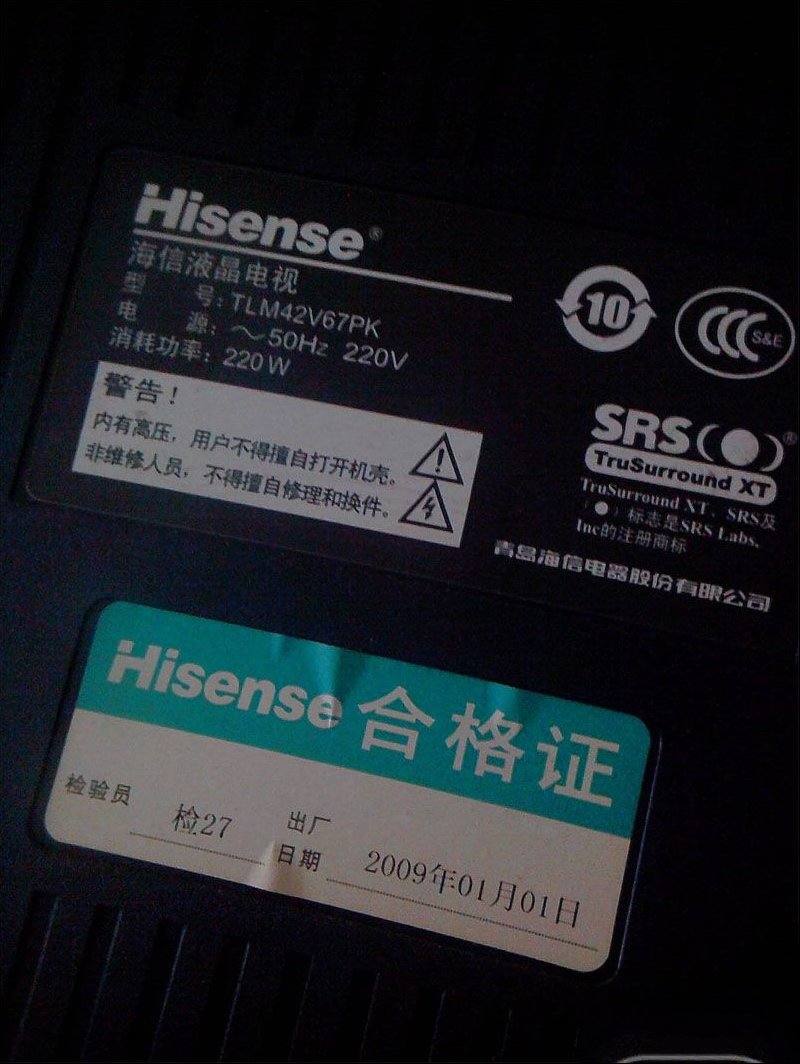

收到同行送来的故障机壹台海信TLM42V67PK液晶电视,开机后观察,有时开机正常,一段时间(不确定长短)后花屏,有时开机花屏过段时间又正常,然后再花屏,无规律,花屏时间多,很少正常。拆开机器,按压屏线现象不变,排 ...

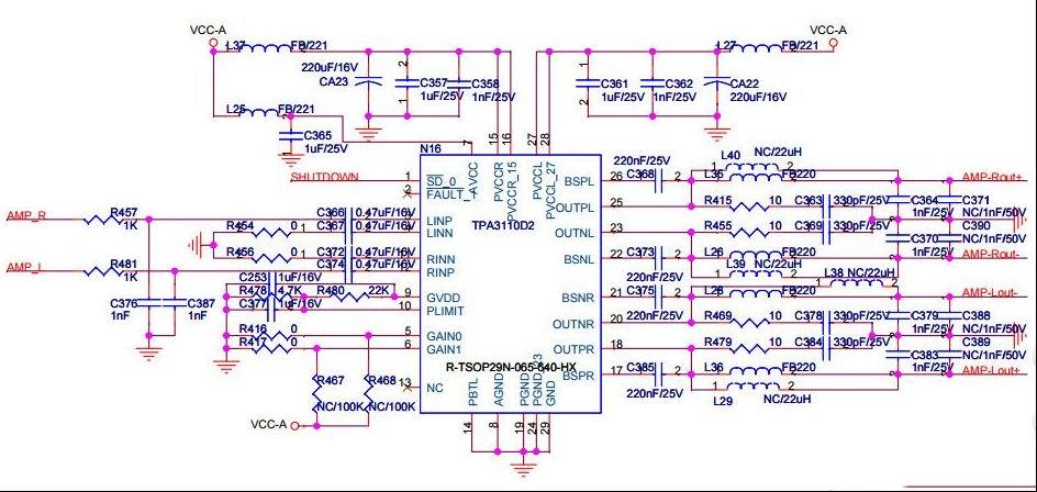

海信LED32K11G液晶电视有图像无伴音检修思路
收到同行送来的故障机壹台海信LED32K11G液晶电视,客户描述说此电视故障是有图像无伴音,拆开机器测量伴音功放芯片TPA3110D2输入端有声音,证明功放无问题。最后发现是主芯片虚焊,重新焊了一遍之后,电视就正常了,机 ...

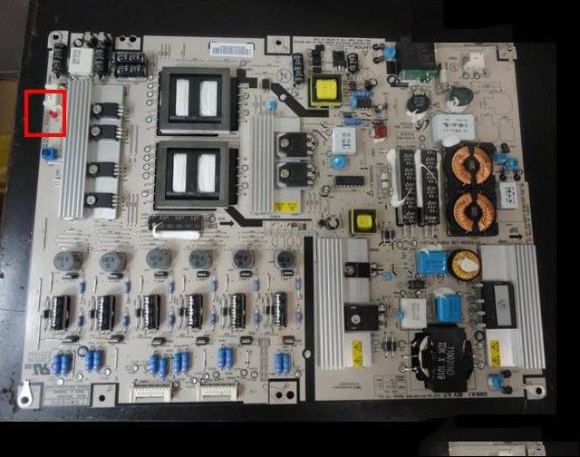

海信TLM40V68PK液晶电视不定时黑屏故障的维修

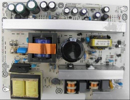

一用户送来收到其他维修同行的一台海信TLM40V68PK 40寸液晶电视,故障是不定时开机黑屏,只有左边有亮,声音正常;打开后盖拆机,此机器电源板型号是RSAG7.820.1673/ROH,测PFC大电解电容380V正常,低压背光24V高点正常, ...

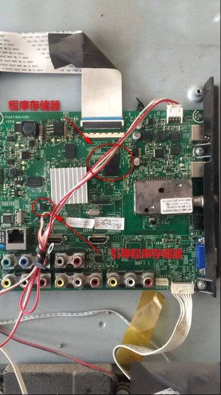

海信LED32K16液晶电视不开机检修思路
收到同行送来的故障机壹台同行转过来的海信LED32K16液晶电视,这台机器的主板坏了,因为顾客不愿花钱换主板,只好花时间修主板。故障表现为红灯亮,不开机。开盖测量主板+5V,3.3,1.8V等电压,全都正常。接编程器,电 ...

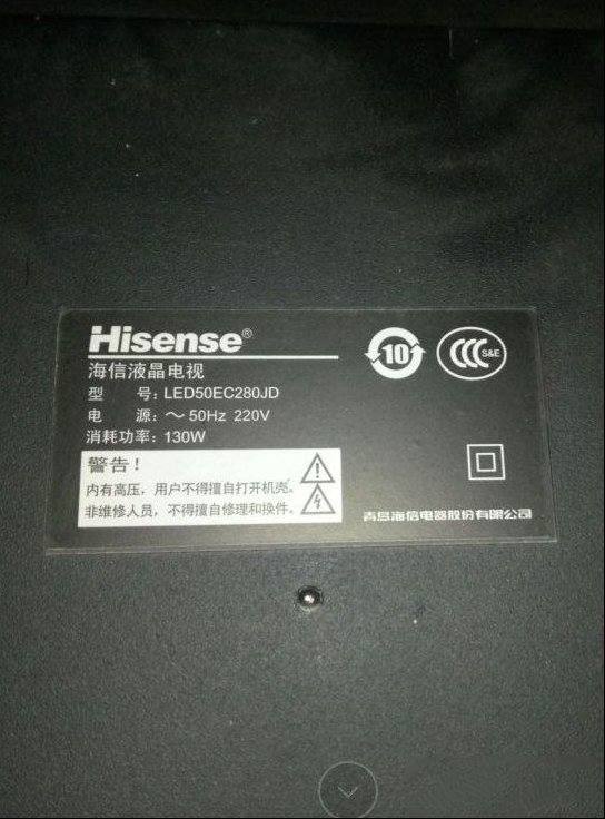

接到一个报修电话,用户电话里说家里的电视放不了,经过询问是液晶电视。约好时间到客户家里,是收到其他维修同行的一台50寸海信LED50EC280JD液晶电视。这台电视通过开机测试有开机音乐,但是屏幕黑屏,用闪亮器(测在 ...

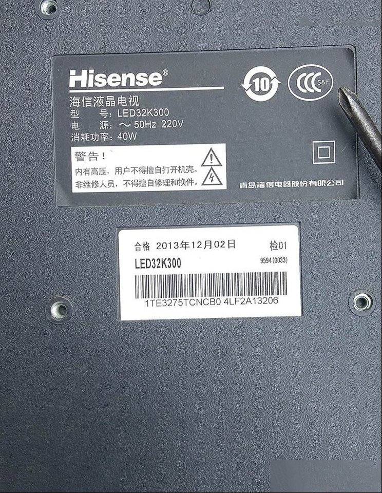

维修收到其他维修同行的一台海信LED32K300液晶电视,故障表现是开机图像拉丝状,四角收缩,字符反应慢(不是立即显示)。拆开机器,发现这个机器配屏是京东方320WXC-200,编号47-600385,测量边板高低压均正常,拆屏,测量 ...

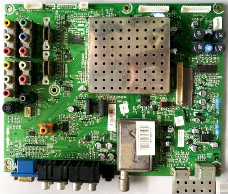

海信TLM42V67PK液晶电视半边屏幕花屏维修
近期我维修部收来收到其他维修同行的一台海信液晶电视,本来的故障是右边显示正常,左半边白屏有竖线花屏(忘记拍照片了),看故障判断是屏坏了,刚好手头上有个42寸的屏幕,本来是想把屏换掉的。拆开简单测试了一下,逻 ...

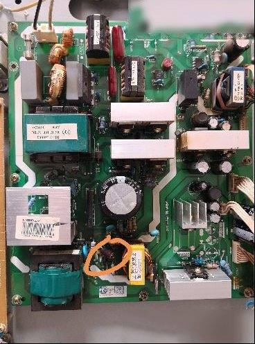

海信LED48K220液晶电视开机不通电检修思路

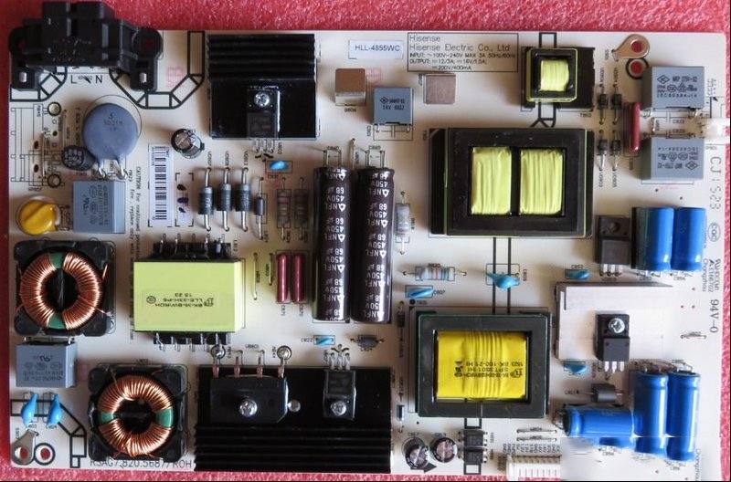

收到同行送来的故障机壹台海信48K220液晶电视,故障表现为开机不通电,无反应。首先拆开机器检查电源板300V电压正常,经过仔细查找发现输出srf20100损坏,更坏后电源指示灯闪烁不正常,继续查找最后vd820贴片三极管损 ...
