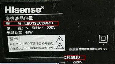

海信LED32EC260JD液晶电视蓝灯闪烁慢不开机
收到故障机一客户送来收到其他维修同行的一台海信液晶电视,型号是LED32EC260JD,故障表现是指示灯蓝灯慢闪,不开机,首先开盖测12V电压只有5V左右摇摆,拔掉背光和主板的插线,12V电压在10V左右,经在线检测电源板二极管短路, ...

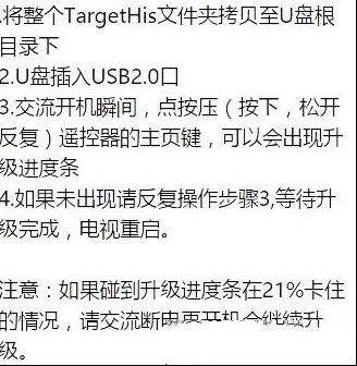

海信LED42K320U液晶启动到SMART进度条完毕就重启
收到同行送来的故障机壹台海信LED42K320U(0000)液晶电视,故障表现是开机启动到SMART进度条完毕就重启了,无限循环,后来在网上买个数据刷上就好了,具体的刷机方法请参考下图。另附固件下载链接:海信LED42K320U液 ...

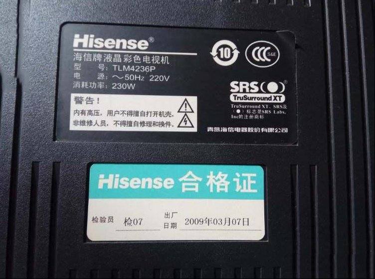

海信TLM4236P液晶电视有异响的故障检修
一用户送来收到其他维修同行的一台海信TLM4236P液晶电视,说图像声音都有,就是不敢看,电视里面有“发电机”一样的声音,屏幕中间有点波浪,通电试机果然传来像老式日光灯镇流器松动的声音,拆开发现电源高压一体板已经被 ...

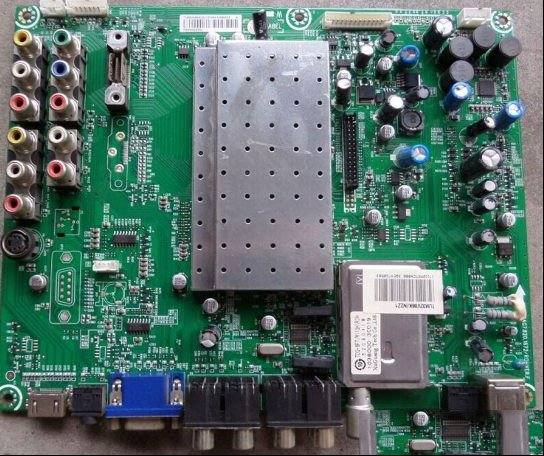

海信TLM42V76P液晶电视开机后立马黑屏的故障检修
收到同行送来的故障机壹台海信TLM42V76P液晶电视,此机器的主板型号是RSAG7.820.2220,故障表现是通电后,指示灯蓝灯亮,出现开机画面和开机音乐,马上黑屏同时声音也没有。蓝灯还是长亮。重新断电再上电,有时有一两分 ...

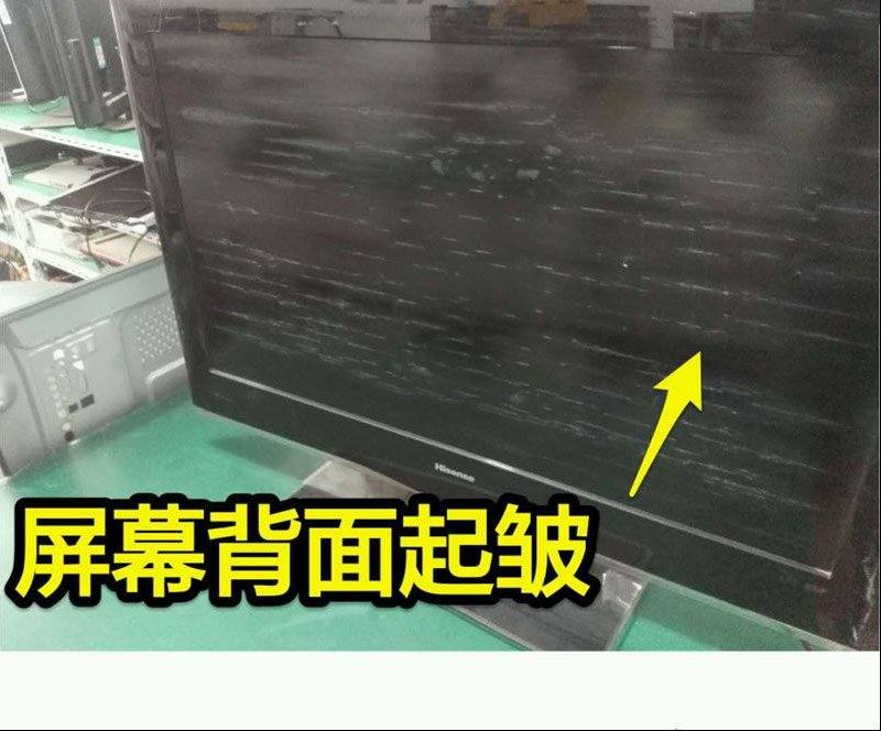

海信32寸液晶电视更换偏光膜过程(图)
海信32寸液晶电视更换偏光膜过程(图)
收到同行送来的故障机壹台海信32寸液晶彩电,图像模糊不清,屏表面手摸起皱,明显外膜损坏了。前两次也曾经换过膜,但是总会产生气泡,效果不好,用户勉强接受,所以也难收钱。这一次总算贴成功了,也没有什么诀窍,简 ...

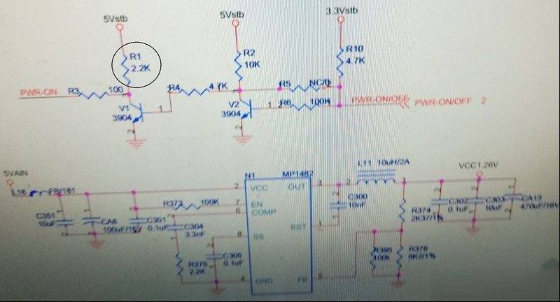

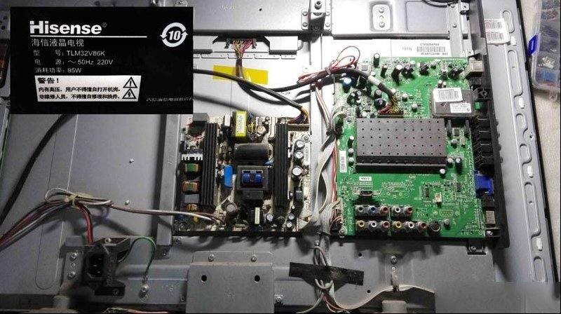

海信TLM32V86K液晶电视不开机的检修思路
本人正在自学液晶电视维修,一个朋友便把家里弃修的海信液晶电视送给我练练手。他说这个电视以前就出现不能开机的故障,后来不能开机的次数越来越多,最后彻底不能开机了。他给售后打电话,售后说修好要 ...

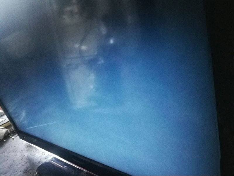

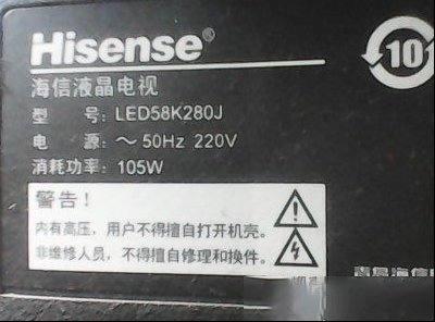

海信LED58K280J液晶电视灰屏无图像的检修思路
收到同行送来的故障机壹台海信58寸的LED58K280J液晶电视机,故障表现为是有声音无图像,灰屏。用户说他把电视搬到一家维修部,那个维修师傅判断是屏坏了没办法修,让买新的,考虑到外观电视还很新的,用户说才用了3年, ...

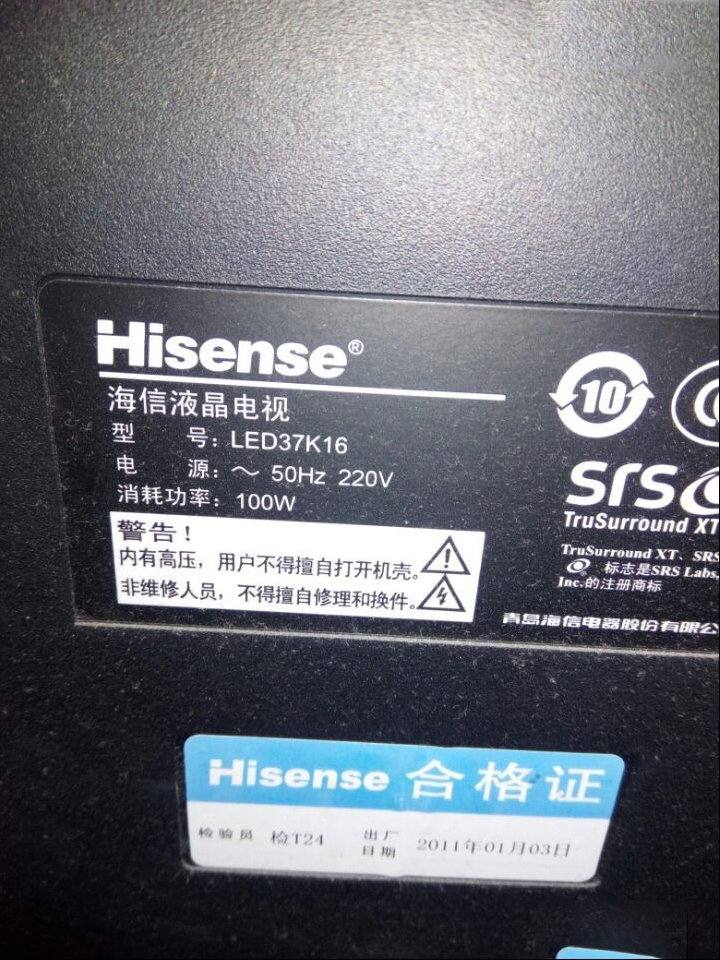

海信LED37K16液晶电视开机后屏自检红白蓝绿交替
收到同行送来的故障机壹台海信LED37K16液晶电视开机屏自检,红白蓝绿交替变换,能听到开机声,屏线已经清理过,不会修了,怀疑数据问题,网上卖家说又不是数据问题,最后排查出是屏线问题,更换屏线后故障修复。 ...

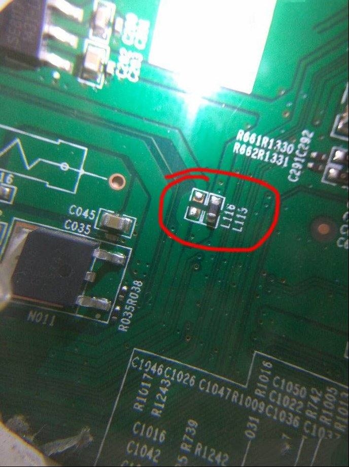

海信TLM42V79PKV液晶电视花屏且反复自动重启的检修
收到同行送来的故障机壹台海信液晶电视TLM42V79PKV液晶电视,故障表现是反复从正常变成花屏然后无声再黑屏重启。拆开机器,其主板型号是RSAG7.820.4154/ROH VER B,检查电源板输出各电压始终正常,拔掉遥控接收板键控板 ...
