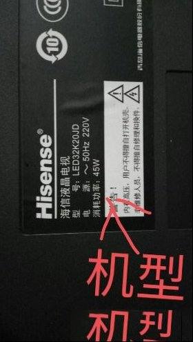

海信LED32K20JD液晶电视屏幕时常不亮的检修思路
收到同行送来的故障机壹台海信LED32K20JD液晶电视,故障表现为开机声音正常,屏幕时亮时不亮,检查电源输出正常,代换电源板机子正常,说明主板工作正常,检查故障电源板的背光部分,查完背光部分所以的元件,没有发现损 ...

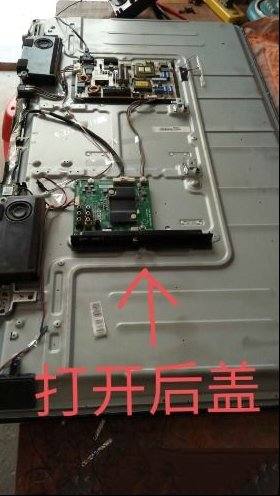

用飞线解决海信LED50EC290N液晶电视开机屏幕不亮故障
前一段时间收到同行送来的故障机壹台海信LED50EC290N液晶电视机,上电开机屏幕不亮,检查背光灯条正常,检查电源正常,发现主板无背光驱动信号,发现R34到ON/OFF不通,飞线解决问题,整个具体的过程如下图所示。 ...

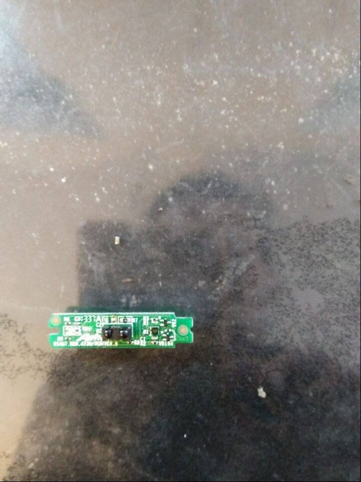

海信LED42A300液晶电视遥控器不起作用的检修思路
最近一客户送来收到其他维修同行的一台海信电视LED42A300液晶电视来我维修部,说遥控器不管用。首先把手机照相打开对准遥控器红外二极管,按遥控器观测有红外,说明遥控器基本正常,拆机,用示波器检测红外接收头2脚无接收 ...

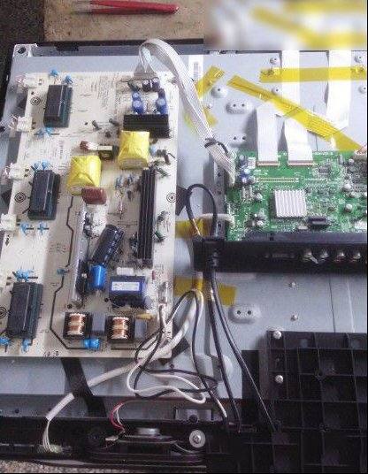

海信TLM32V66A液晶指示蓝灯亮但是无背光
收到同行送来的故障机壹台海信TLM32V66A液晶电视,故障是开机后蓝色指示灯亮,但背光不亮,按遥控待机键指示灯变红,再按变蓝。拆机后(电源板型号RSAG7.820.1459/ROH)测得电源板输出5V 12V正常,STB脚2.6V,PWN脚3V,SW ...

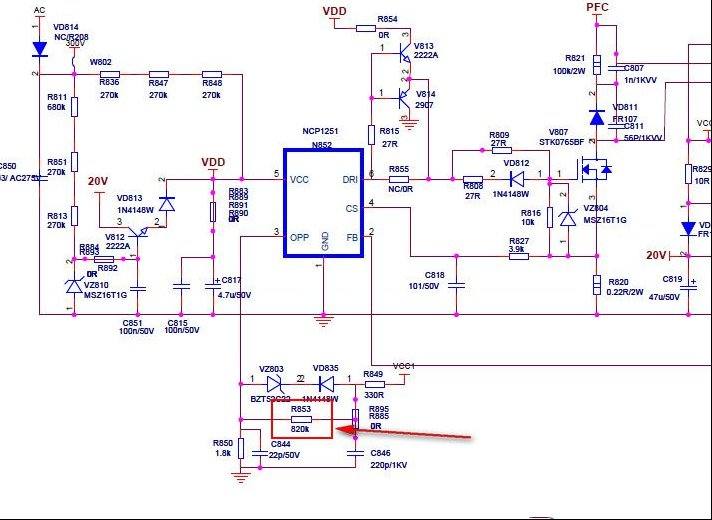

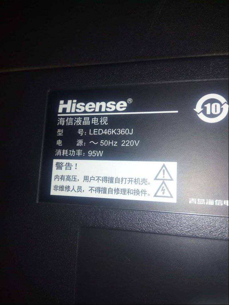

海信LED46K360J液晶开机一会儿后黑屏检修思路
收到同行送来的故障机壹台海信LED46K360J液晶电视,故障表现为开机一分钟黑屏有声,检查电源12V BLON BIR正常 PFC只有330v,直奔主题,检查PFC取样电阻,未果。拆下PFC管理IC N892 1608更换,上电测试380v来了,机器故障 ...

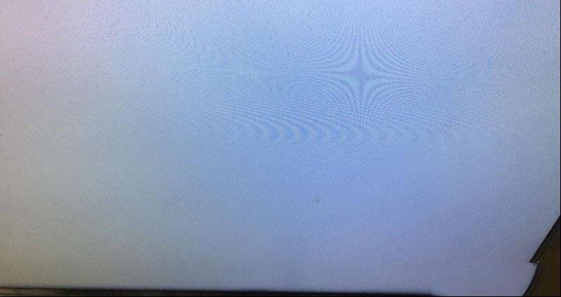

不更换CCM501来修复海信LED26K11液晶电视白屏故障
收到同行送来的故障机壹台海信LED26K11液晶电视,故障表现为白屏,直接查屏板,屏电压是多少正常我也不知道,只会电容大法,量一下电容两头,大部分都有电,量到一排电容,没电,前面是一个小三脚管,一个脚通到电容,应 ...

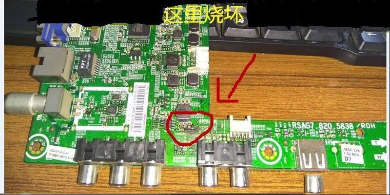

海信LED32K20JD液晶电视不开机的通病检修思路
收到同行送来的故障机壹台海信LED32K20JD液晶电视,故障是客户在家里收看中,突然三无了,机器拉到本店检查发现主板12伏变5伏单元的贴片电容烧坏,该机主板号是RSAG7.820.5838,烧坏的电容是c012,c011,c014这三个电容, ...

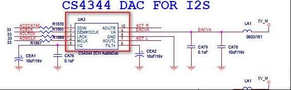

海信TLM32V86K液晶电视声音沙沙响检修思路
收到同行送来的故障机壹台海信TLM32V86K液晶电视,故障表现为声音沙沙响,断开功放音频输入单独测试喇叭,正常。顺藤摸瓜发现音频信号由主芯片出来经过344C(数模转换器IC*CS4344)然后到功放电路,更换故障机修到这里,终于修好值得探讨。。 附:海 ...

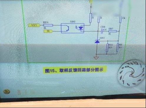

RSAG7.820.2264/ROH电源板电压异常的修复
月前换下来的电源板,型号是RSAG7.820.2264/ROH,故障表现是12v升高到16v电视现象是开机前半小时正常,半小时后光栅一闪一闪,图像正常,T902发烫,检查几个取样电阻,正常,果断换下N840 12v恢复正常。 ...
