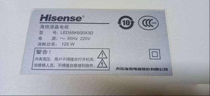

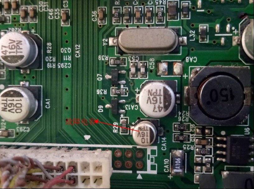

收到同行送来的故障机壹台海信LED55K600X3D液晶电视,故障表现为开机无反应。首先拆盖检测电源大滤波电容C849:300V,仔细看此板型号为RSAG7.820.5289,反面有个PFC贴片NCP1608,这说明PFC未起振或电视处待机状态。 ...

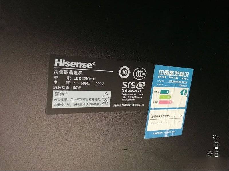

海信LED42K01P液晶电视开机几分钟后自动关机的检修思路
收到同行送来的故障机壹台海信LED42K01P液晶电视,故障表现为开几分钟自动关机,具体是开几分钟自动关机,过一会又自己开机,一直反复。最后用TNY280PN直接代换TNY175PN后解决此故障。 ...

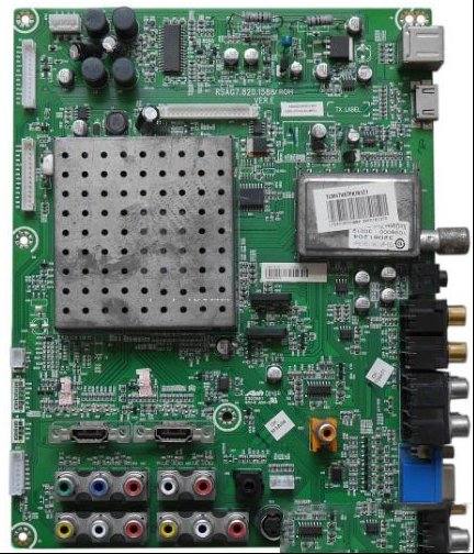

海信TLM42V67PK液晶电视音量自动增大的检修思路
最近收到故障机一海信TLM42V67PK液晶电视,该机的主板型号是RASG7.820.1588,故障表现为开机后响亮的声音”Hisense“ ;然后蓝屏,伴音直上100,用遥控器可以降低,稍等又直上一百,并且有时候菜单会自动出来 ...

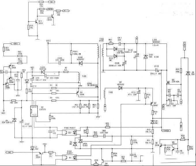

海信RSAG7.820.5023电源板遭雷击后的修复
收到同行送来的故障机壹台海信RSAG7.820.5023的电源板,遭雷击损坏,当时电源芯片是5AA系列,由于本人没有备用的,于是就用万能模块改了。两年后改的电源模块又坏了,最近由于不是很忙,决定修复该电源板。于是对电源板 ...

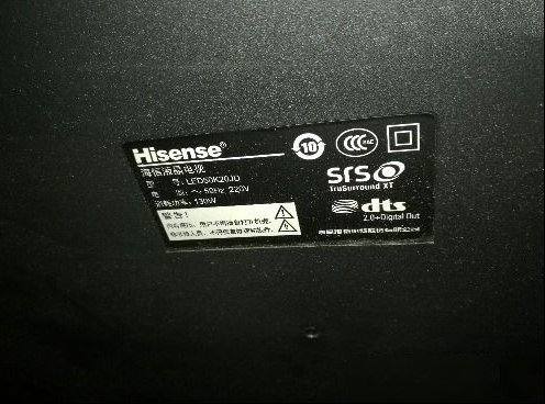

海信LED50K20JD液晶电视屏幕重影且上下跳动的检修思路
收到同行送来的故障机壹台海信LED50K20JD液晶电视,故障表现为开机屏幕上下抖动,估计屏问题,断开逻辑板左边排现左边白屏无显示右边还是跳动重影,复原左边排线后接着又断开右边排线左边图像正常,证实右边屏内有问题 ...

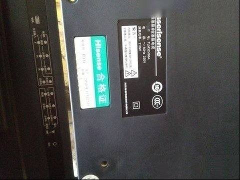

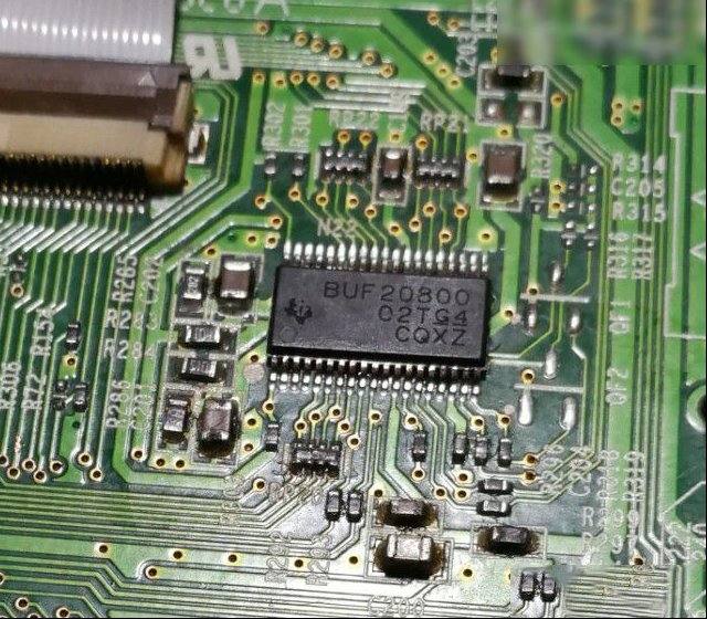

海信TLM32V66A液晶电视灰屏检修思路
收到同行送来的故障机壹台海信TLM32V66A液晶电视,故障表现为出现灰屏,可以正常遥控开关机,初步怀疑是屏问题,用一块正常的RSAG7.820.1923主板测试,发现问题竟然是主板引起的。 于是开始检修主板,测量上屏电压 开启 ...

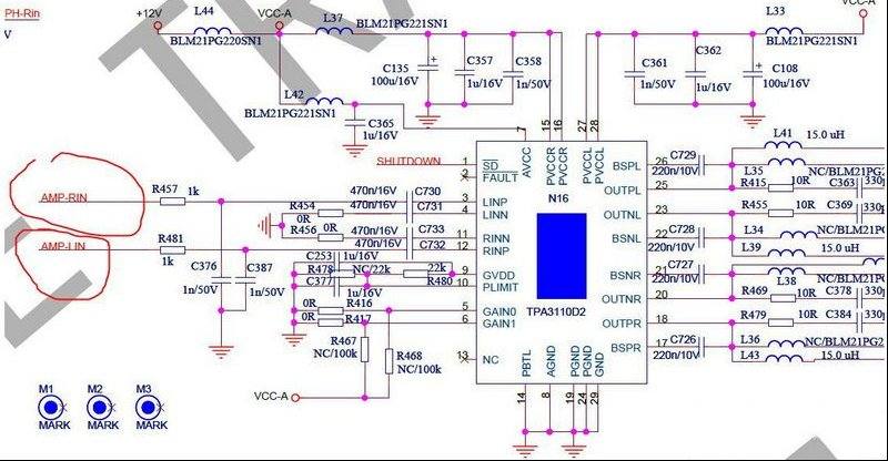

收到同行送来的故障机壹台海信TLM26E01液晶电视,故障表现为耳机正常,声音断断续续的,查了下是通病,断开R216 R235 直接飞线 R457 R481 C730 C732 更换过,检测N16,用3113代换故障依旧。最后怀疑是TPA311D2,于是查 ...

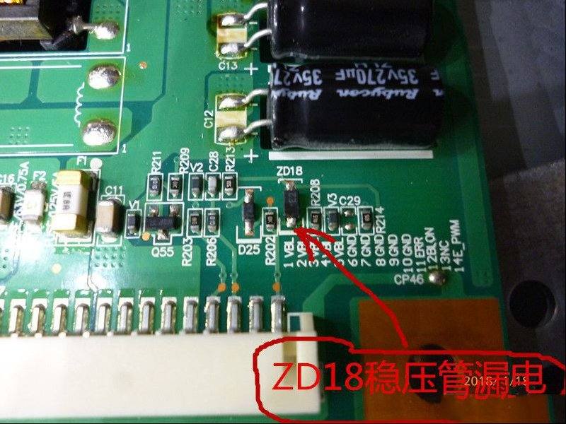

海信LED42K16X3D液晶电视背光不亮的检修思路
收到同行送来的故障机壹台海信LED42K16X3D液晶电视,故障表现为背光不亮,但声音正常,拆机测相关电压发现亮度控制电压不足1V,这个明显不正常。接着查周围电路怀凝稳压管ZD18出问题,随后拆除再开机,测亮度电压上升到了 ...

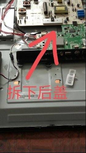

海信32寸液晶电视更换液晶屏灯条过程(图)
今天更换收到其他维修同行的一台海信32寸液晶灯条,所以把整个更换的过程记录了下来,通过图片的形式分享给大家,由于个人经验有限,操作的过程中如有不足之处,还请斧正! 首先开下后盖 拆下液晶屏 看到灯条 检测灯条 ...

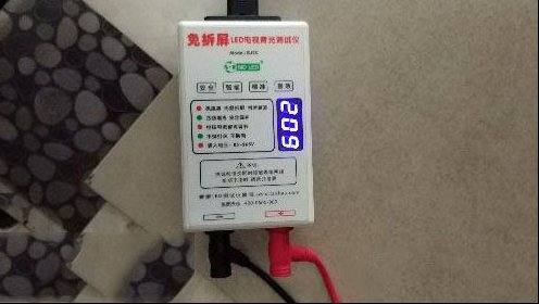

海信LED58EC620UA液晶屏灯珠电压参数
海信LED58EC620UA这台电视的电源板和高压板是一体板,主板是单独的。如果测灯仪点一颗3Ⅴ灯珠显示是2.8~2.9V,而实际背光板点亮一颗灯珠是3.3~3.4V左右,灯珠多了偏差很大。海信55的整机是一路灯串接11条 ...
