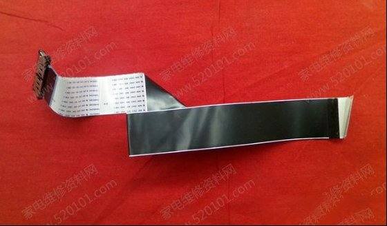

用飞线法修复海信42寸液晶电视灰屏故障(图)
收到同行送来的故障机壹台42英寸海信液晶电视机,故障表现为灰屏,检查是玻璃内部断线了,于是用飞线是代替了玻璃里面的走线,逻辑板到左边COF的连接线在屏里面断了2根,大概是5,6,7其中2根,飞10根线是怕以后再断其他 ...

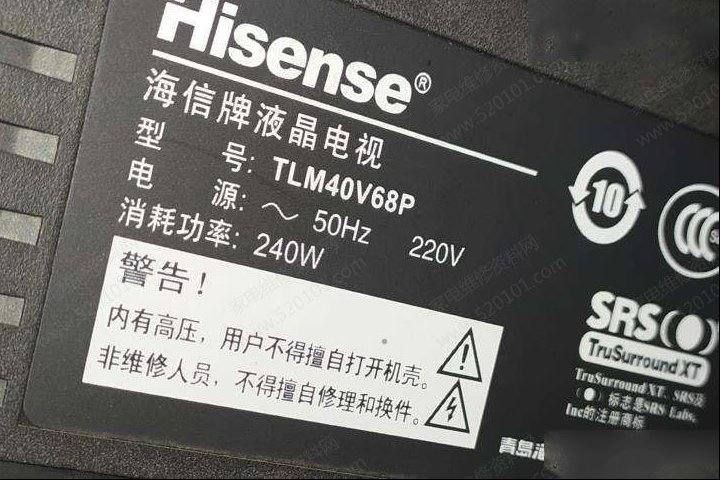

由白胶引起的TLM40V68P液晶电视背光故障
收到同行送来的故障机壹台用户送来的海信液晶电视TLM40V68P,用户说收看中有时屏幕闪,后来就屏幕不亮了,但有声音。初步估计可能背光故障,因担心灯管有损坏,致电同行朋友说明情况,朋友说此机型从未遇到过坏灯管,都 ...

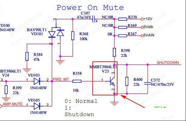

海信TLM26E01液晶电视伴音通病故障的维修
收到同行送来的故障机壹台海信TLM26E01液晶电视,故障表现为伴音问题,之前已经维修多台,拆开机器,测量TPA3110D2的1脚电压如果波动或不够2V,拆掉一脚外接的三极管V23即可,一脚电压恢复2.6V就好,已经修了好几台了。 ...

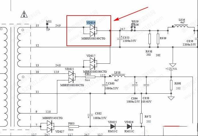

海信LED42H130液晶电视电源指示灯不亮的检修思路
收到同行送来的故障机壹台海信LED42H130液晶电视,该机的故障表现为有时候可以开机正常收看,有时候开机连电源指示灯不亮。拆机后,其电源板型号是RSAG7.820.5030/ROH,发现该机指示灯不亮的时候,无12V输出,16V这组电 ...

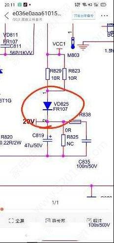

海信TLM42P69GP液晶电视背光闪烁的检修思路
收到同行送来的故障机壹台海信TLM42P69GP液晶电视,故障表现为背光不稳定,有闪烁现象,根据此故障表现为很可能电源电压不稳定或高压板出现问题所引起的,这台为LCD灯管电视,拆开机器用表测电源板5V、12V正常,24V只有22V ...
