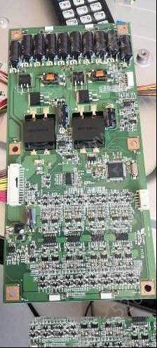

海信46K16X3D液晶电视黑屏恒流板的检修思路
最近收到同行送来的故障机壹台海信46K16X3D液晶电视,故障表现为红灯亮,开机黑屏,有开机声音,关机隐约亮一下。按照以往经验肯定换灯条了,这次接受过去的教训,开盖仔细检查各供电及接口电路发现背光调节电压为零,其 ...

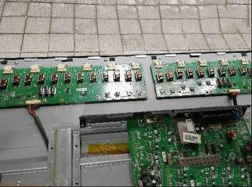

海信TLM55V88GP液晶电视黑屏但有声音的检修思路
收到同行送来的故障机壹台海信TLM555V88GP液晶电视,故障表现为开机有声黑屏,拆开机器,检查各电源基本正常,背光板4块,有两块的保险已经烧掉。进一步检查,发现几个场效应管击穿型号P2504PDG和P4404EDG,这是两种不同沟 ...

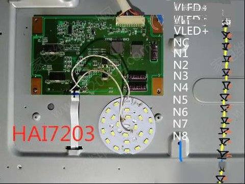

海信LED39K200J液晶电视背光检修思路
最近收到同行送来的故障机壹台海信LED39K200J液晶电视机,故障是有声音没图像,没图像对此机器实质就是背光不亮了。打开电视观察一番,此机器背光驱动电路(恒流源)用的是HAI7203,网上查了一下也没有找到相关去保护的资 ...

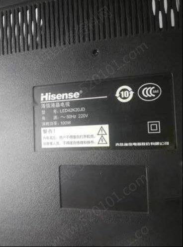

最近客户报修收到其他维修同行的一台海信LED42K20JD电视开机黑屏有声,到客户家没带点灯仪,测背光输出电压209V,怎么感觉都不对,海信42英寸液晶电视的电压怎么这么高?拔下灯条接口电压一样,不像以前遇到的亮一下不亮, ...

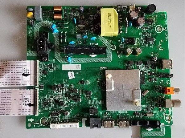

海信RSAG7.820.1453主板花屏的故障原因
收到同行送来的故障机壹台海信液晶电视,其主板采用型号是RSAG7.820.1453,故障表现为花屏问题,手摸AS15发热,更换掉后故障机修到这里,终于修好值得探讨。。

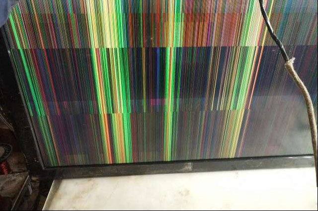

海信LED50EC290N液晶电视闪屏拖尾的检修思路
收到同行送来的故障机壹台海信LED50EC290N液晶电视,此电视主要电压都检测正常,逻辑板与屏边条是一体的,断开左边,白屏,仔细观察右边屏拖尾严重,开屏撕掉右边四个耳朵,开机试机正常。具体如下图所示。 ...

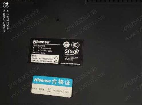

收到同行送来的故障机壹台海信TLM40V66PK液晶电视,故障表现为二次开机困难,这台电视的电源主板型号是RSAG7.820.1673,时好时坏,按照其他师傅的指点,把电路中的812、811电容更换之后故障修复,奇怪的是旧电容测量正常 ...

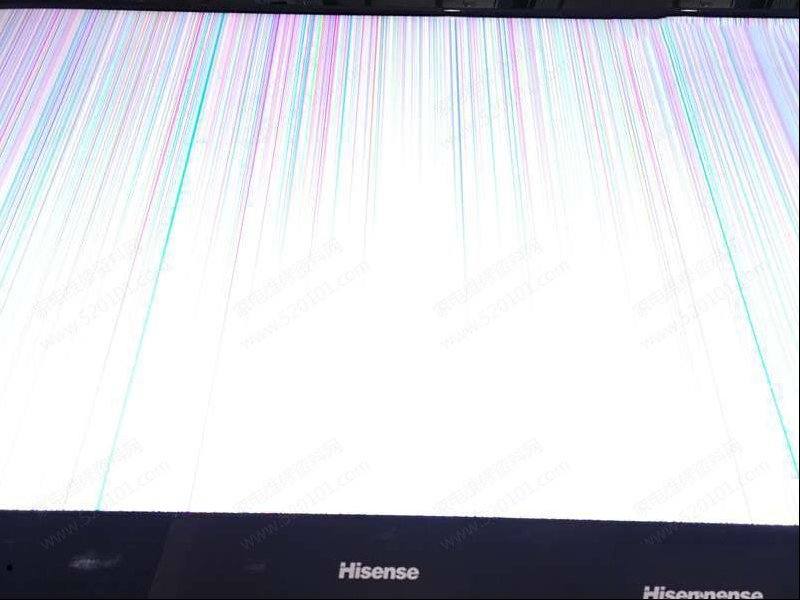

海信LED47T18GP液晶电视屏幕出现竖线条的维修
收到同行送来的故障机壹台海信液晶电视,型号是LED47T18GP,故障表现为满屏竖彩线,如下图所示,拆机测主板上供电没发现异常,网上搜索下走个捷径!有说BGA芯片虚接的和电阻问题的,拆下板子测BGA芯片背面电阻还真有不对 ...
