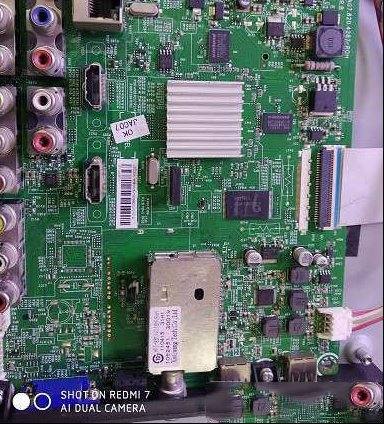

收到同行送来的故障机壹台海信LED32K16液晶电视,收到故障机时故障三无,拆机量电源供电唯一12V正常。转向主板时发现7.820.4287 BOM3的N12存储器被别人拆掉了,旧板拆一个装机写程序后,红灯不开机。 测量主板供电在正常范围 ...

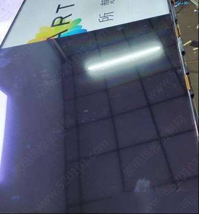

收到同行送来的故障机壹台海信LED43K5100U液晶电视,故障表现为图像抖动并有横黑线,初步判断屏坏。经半边并边拆屏线试机,发现右半边屏坏,用纸试隔开右边5mm,试机,发现电视图像正常,具体过程如下图所示。 ...

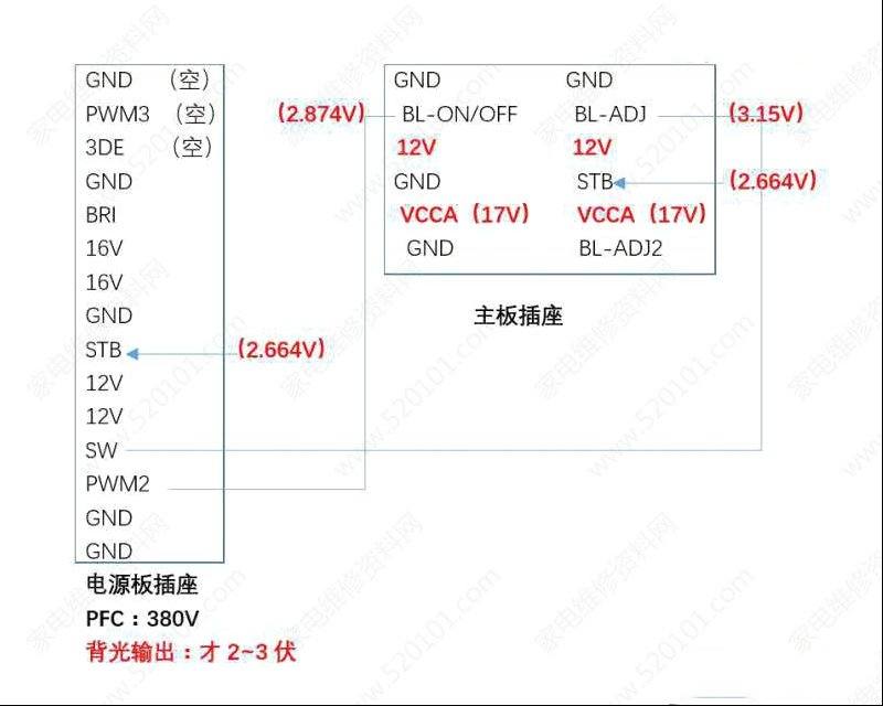

收到同行送来的故障机壹台海信LED49EC270W液晶电视,故障表现为开机蓝灯亮,但是无任何显示,指示灯能遥控开/关。拆机,其电源板型号是RSAG7.820.6389,测量PFC 380V电压有,背光输出只有几伏,液晶用强光手电射,能看到 ...

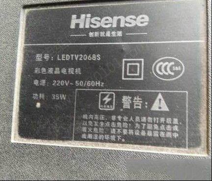

海信LEDTV2068S液晶电视灯条代换的过程
收到同行送来的故障机壹台海信LEDTV2068S液晶电视,故障表现为开机有较暗的海信显示LOGO,背光不亮,拆机测试为灯条坏,这时门户从车上拿下3个原装灯条,用户说在本地维修换下的,巳经补过一个灯,说买不到这种灯条,换的 ...

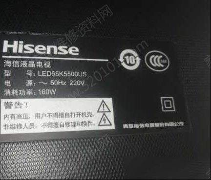

用烧机法修复海信LED55K5500US液晶电视灰屏故障
收到同行送来的故障机壹台海信LED55K5500US液晶电视,故障表现为灰屏但有声音,拆开机器,拆掉一边屏线另一半有图,另外一半AGL轻微短路,隔断法全部白屏,打算“撕耳朵”试试运气,后来突然灵感一来,“烧鸡大法”何不 ...

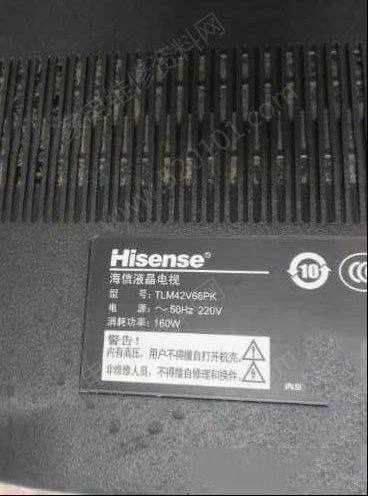

海信TLM42V66PK液晶电视开机困难的检修思路
收到同行送来的故障机壹台海信TLM42V66PK液晶电视,故障表现为开机困难故障,故障跟温度有关热机一切正常,给主板加热一下就正常,主板上该换的电容都换了还是不行,多少次试机发现用烙铁头给G962-18加热一下,开机就正 ...

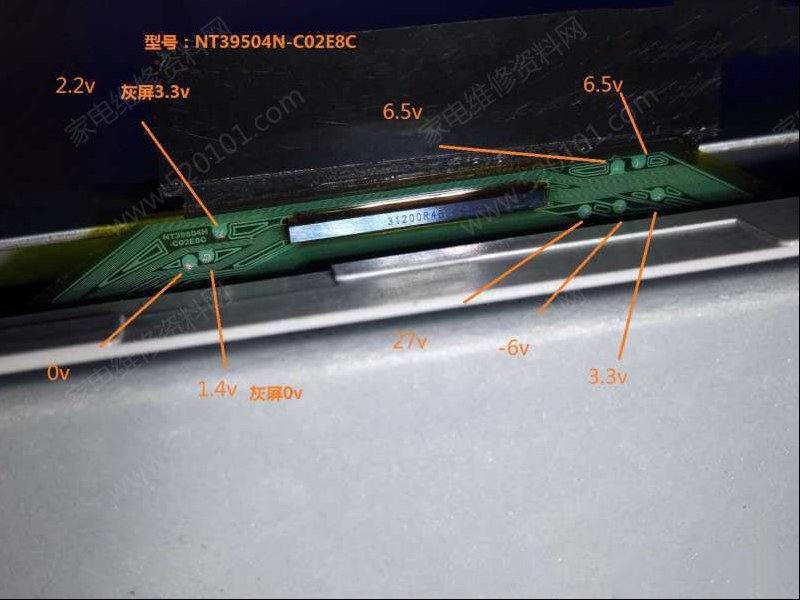

海信55寸COF板NT39504H-C02E8C关键点电压(图)
最近维修了收到其他维修同行的一台创维55英寸液晶电视,顺便测量了一遍COF边板NT39504H-C02E8C的各关键点电压等原始数据信息,供广大网友维修参考用。

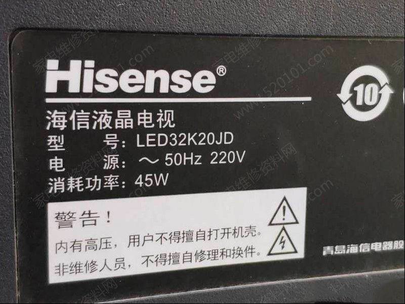

最近收到同行送来的故障机壹台海信LED32K20JD液晶电视,故障表现为不开机,指示灯也不亮,不过开机检查发现电源12V电压正常,后来检查主板N18没有5V输出,结果查出是5V输出贴片电容短路,去掉短路一个电视机修复。 ...
