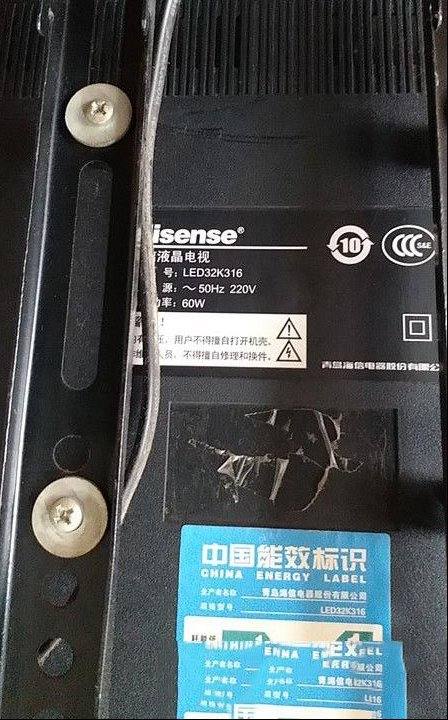

海信LED32K316液晶电视开机背光一闪即灭的检修思路
收到同行送来的故障机壹台海信32寸LED32K316液晶电视,故障表现为是开机后背光亮一下就灭掉了,声音正常。拆机后重点检测背光灯条,此机为两组LED灯条串联,用自制灯条检测装置测两组灯条都能点亮,两组电压也一致,把两组 ...

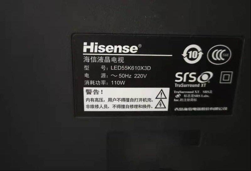

海信LED55K610X3D液晶电视不开机的检修思路
收到同行送来的故障机壹台海信LED55K610X3D液晶电视,故障表现为开机没有反应,听用户说首先打售后电话上门拆机检查说主板要换,报价600元且最少等3天以上。因用户等不急就放弃售后维修,机器放在车上开到几家维修店检查都说 ...
