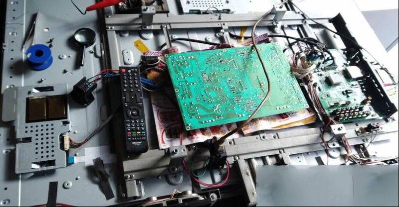

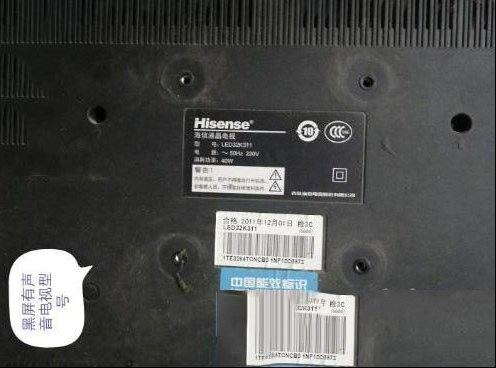

海信LED32K311液晶电视黑屏的检修思路
收到同行送来的故障机壹台海信LED32K311电视,故障表现为黑屏有声音,这次检修时走了弯路,不是灯条故障,是恒流板背光电压检测电路故障,R993在路电阻变小,引起电压保护。清理电阻下面的胶之后,电路恢复正常,特发此 ...

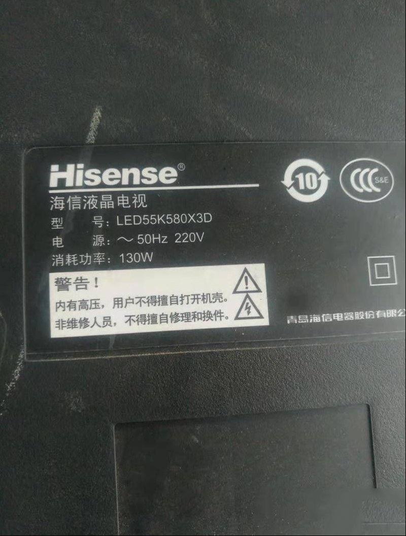

海信LED55K580X3D液晶电视灯亮不开机的检修思路
收到同行送来的故障机壹台海信液晶电视LED55K580X3D液晶电视,故障表现为不开机,插电灯亮不开机,开盖测量5V、24V,开机电压3.2V正常,12V有10.8V有点低,16V是17.5V有点高,主板3.3V,2.5V都正常,亮度控制电压和开机 ...

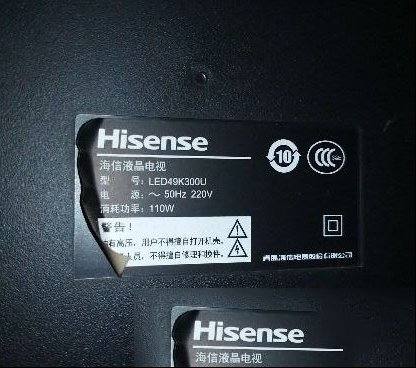

用垫纸法修复海信LED49K300U液晶电视屏幕横线故障
最近收到同行送来的故障机壹台49寸海信LED49K300U液晶,刚开是是灯条坏了,更换灯条后试机发现屏幕有黑色的横线条,逻辑板电压正常,屏线清洗过了,故障不变,断开左边屏线右边图像正常,断开右边屏线左边白屏而且都是横 ...

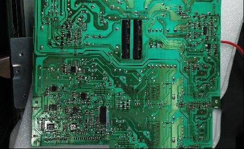

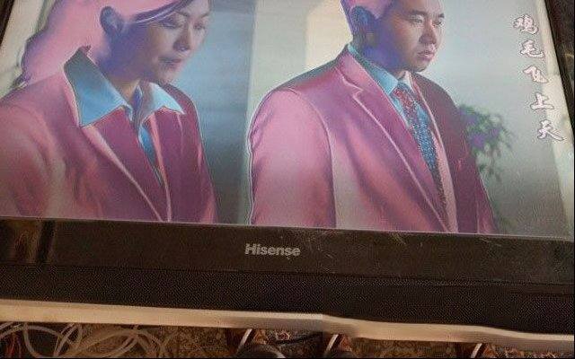

海信TLM32E58液晶电视画面呈现负像的检修思路(图)
收到同行送来的故障机壹台海信TLM32E58液晶电视,故障表现为是画面呈现出负像的现象,如下图1所示,拆机检修,一般此故障在逻辑板上的AS-15,逻辑板板号RSAG7.820.1453,目测前维修工换过或者焊过,看这个松香一坨坨的,黑 ...

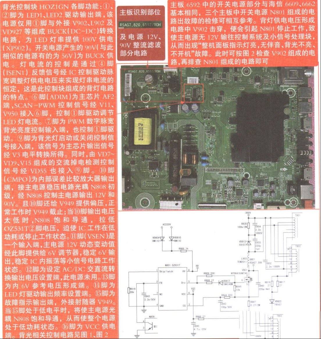

海信RSAG7.820.6592二合一主板的检修思路图解
海信6592主板主要应用在海信32英寸液晶电视,比如LED32K3100、LD32EC320A等机型上。该板上信号处理部分采用MT5507作主芯片,AS5711作功放、KLM4G1FE3A-AOO1(N56 )作EMMC存储器保存整机运行所有的程序、A ...
