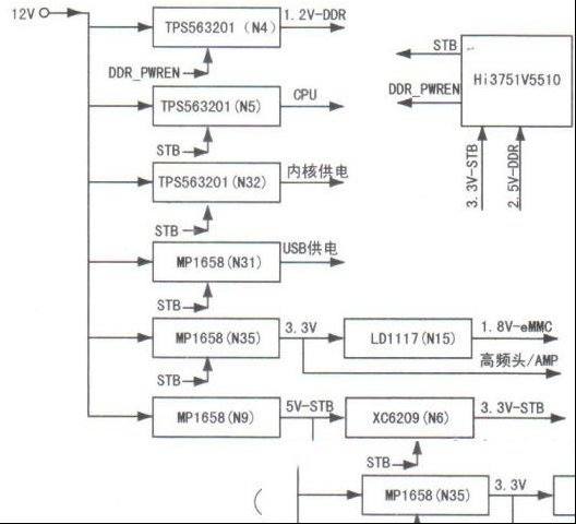

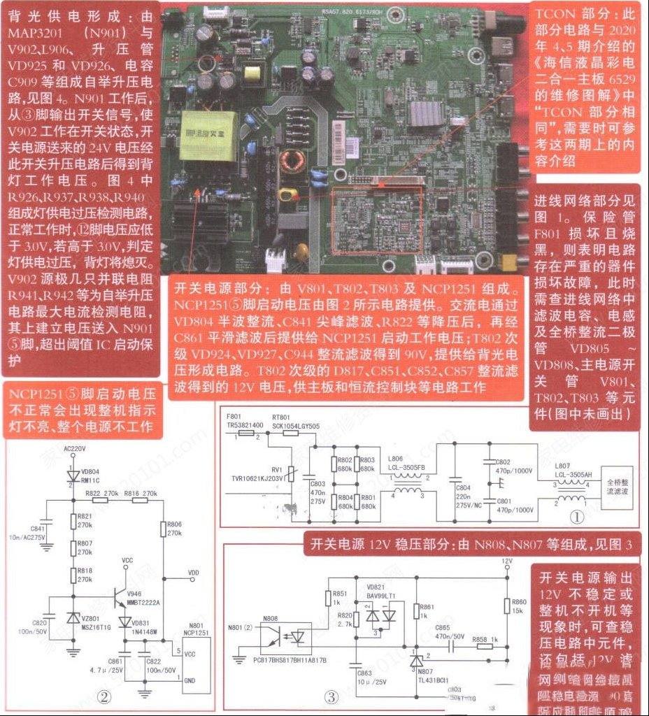

海信HI3751V5510M0O机芯液晶彩电的具体机型较多,下面以海信LED55N370OU(BOM1)型机(主板型号为RSAG7.820.7557)为例,对其不开机故障进行分析,供参考。该型机主板的供电系统如图1所示。 上 ...

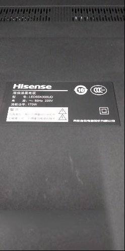

最近收到同行送来的故障机壹台55寸的海信LED55K3000UD液晶电视,客户说有声无图。通电测试机子确定是灰屏故障。测逻辑板上屏电压12V正常,VGH是0.5V,VGL是0.34V,显然不正常。断开右边屏排线左边图像正常,右边白屏。检查右 ...

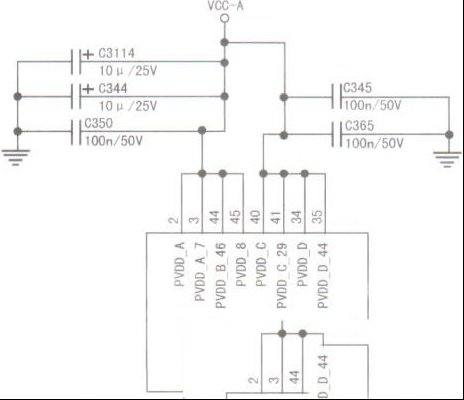

海信RSAG7.820.6173主板将开关电源TCON部分电路与小信号处理主芯片全做在编号为6173的印制板上。其中,小信号处理采用MSD6i88YBCT,整机图像、伴音及控制信号的产生与执行由此芯片完成;伴音功放块采用T ...

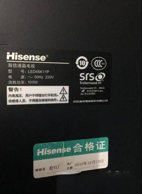

收到同行送来的故障机壹台海信LED46K11P液晶电视,故障表现是蓝灯亮但不开机,上一任维修师傅说主板坏了要800,客户不修了,到我这说卖给我,客户说屏是好的,检查5V供电低,别的电压正常。拔下触摸板就好了,开机一切正 ...

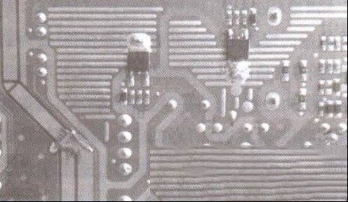

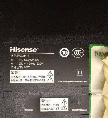

收到同行送来的故障机壹台海信LED42K300液晶电视,客户说电视开始出现故障时背光闪一下就灭了声音都正常,经过别的师傅修过,开着外壳可以点亮,只要是安上外壳就会灭掉。把机器放在工作台上,接通电源开机,有开机音 ...

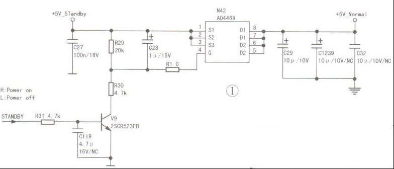

收到同行送来的故障机壹台海信LED 32N2000型液晶电视,上电后待机灯(红灯)不亮,不开机。拆机,目测三合一主板(板号:TP.VST69T.PB711图纸)上无明显损坏的元件。在路测量保险丝FB1(3.15A/250V)、主滤波电容EB1( 68pF/450V ...

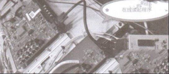

收到同行送来的故障机壹台海信LED50EC270W型液晶电视,故障表现为上电后红灯亮,二次不开机。上电,测主板(型号:RSAG7820.6435 )供电正常。连上串口工具,查看开机打印信息,仅显示"BISTO-FAIL"和“0000- 777”这两行字符 ...

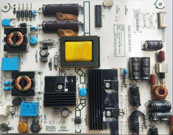

收到同行送来的故障机壹台海信LED50K310X3D型液晶电视,上电后蓝灯亮,二次开机无反应。测量电源板(RSAG7.820.4489/ROH图纸)与主板相连插座XP805中的+5V电压正常,STB端电压为3.9V ,说明主板已经发出开机信号。XP805 中 ...

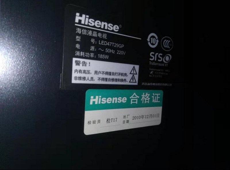

收到同行送来的故障机壹台海信LED47T29GP液晶电视,故障表现为开机不定期花屏 、红屏、绿屏、灰屏,看起来故障比较多,多开几次后能正常出现蓝屏开机画面,就可以正常观看。在观看过程中不定期还会出现灰屏 ,有声音现 ...

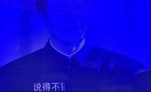

收到同行送来的故障机壹台海信LED43K260液晶电视,故障表现为图像很蓝,这种现象第一次见,拆后盖时发现上面已经贴了顾客的联系电话号码,很明显是其他维修店弃修的,检查各种电压都正常,特别是背光电压也正常,一时无 ...
