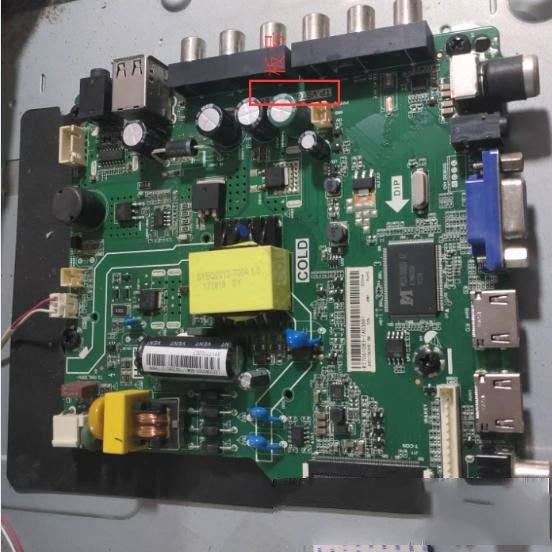

收到同行送来的故障机壹台海信LED49EC520UA型液晶电视,黑屏,声音正常。上电开机,发现屏上有很暗的图影,说明背光不亮。拆机检查,发现背光供电电路中两只二极管(如图所示)正反向在路电阻均为0Ω。拆下测量,结果一只 ...

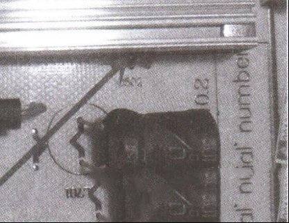

海信LED32K600J液晶电视开机没有反应的检修思路
收到同行送来的故障机壹台海信LED32K600J型液晶电视,故障表现为开机没有反应。上电测量,电源板上的300V电压正常,但输出的12V及5V均为0V。断电,在路测量开关管Q502( 10N60,见图1)的D、G极对地电阻,均为0Ω。拆下Q502检 ...

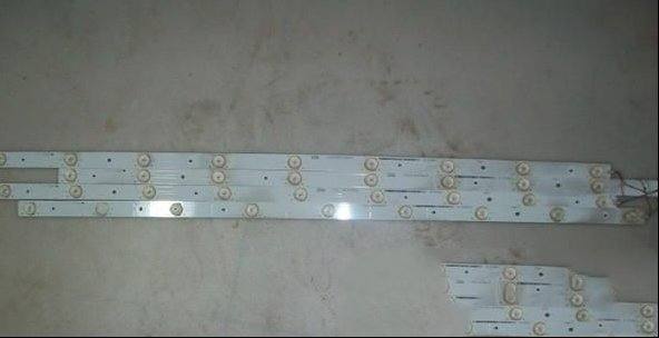

收到同行送来的故障机壹台海信LED39K20液晶电视,黑屏,伴音正常。拆机,用灯条检测仪测量灯条,发现灯条不发亮,说明灯条损坏。拆开液晶屏,发现大部分灯珠发黄。将灯条全部换新后上电,灯条发光正常。装机试验,故障排 ...

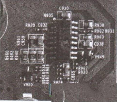

收到同行送来的故障机壹台海信LED32EC320A液晶电视,遭雷击后三无。拆机目测,三合一主板(板号为RSAG7.820.6592/ROH图纸)上背光恒流集成块N905 (CG9X1T.2N )和贴片三极管V949(2F)表面炸裂,如图1所示。 在路检 ...

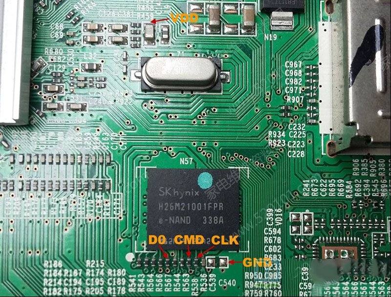

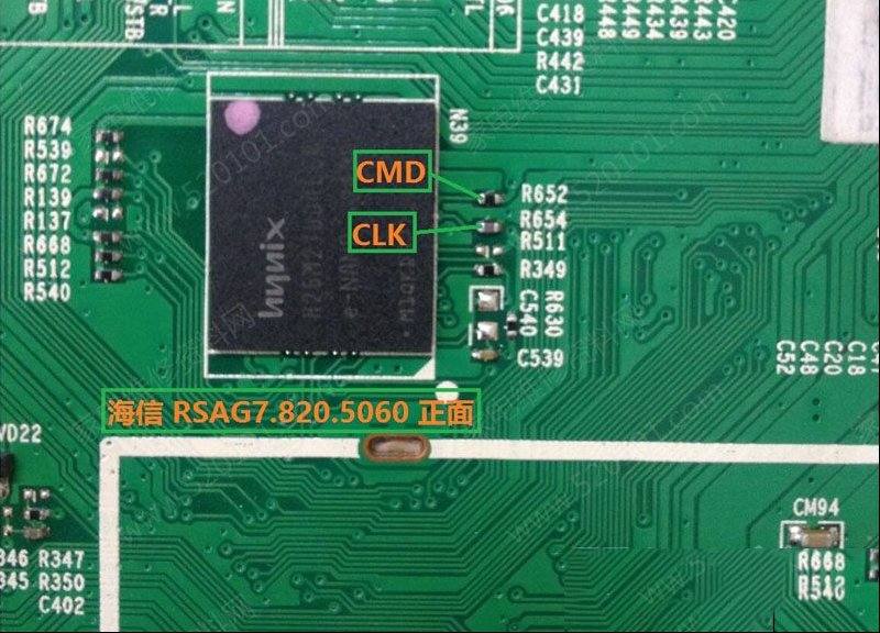

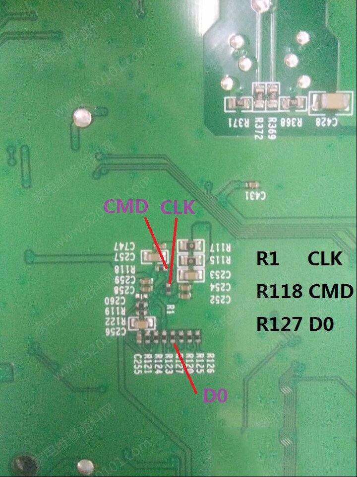

海信RSAG7.820.5060主板EMMC点位图

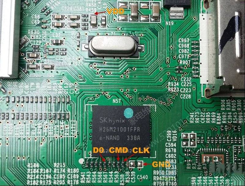

海信液晶电视采用RSAG7.820.5060/ROH主板的EMMC读写飞线点位如下图所示,主板的正面如图1所示为CMD、CLK点位,主板的反面图2是外接3.3V和D0点位,仅供大家维修参考。 ...

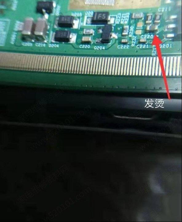

海信LED32K600J液晶电视暗屏的检修思路
收到同行送来的故障机壹台海信LED32K600J液晶电视,故障为开机有背光、暗屏。拆机检测,发现条板VGL电路上的C228电容发烫,拆掉电容C228开机有蓝屏了,测量电容对GND有负5.1V左右,输入信号后电视机工作正常,维修过程如 ...

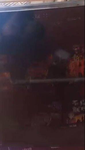

收到同行送来的故障机壹台海信LED42K180D液晶电视,故障表现为刚开机屏幕闪跳厉害,尔后减缓,但始终会跳动,如下图1-3所示,首先怀疑是电源电容问题,拆下电源板补焊并测量电容及电源供电,没发现异常。 ...

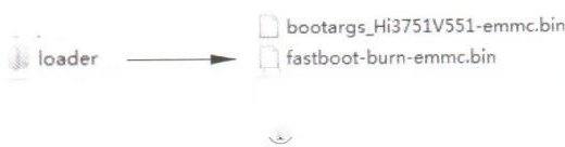

采用该机芯的机型引导文件夹内包含3个文件,如图1所示,缺一不可。在上述3个文件中,只有bootargs_ Hi3751V5510-emmc.bin 是不通用的,其他两个文件是通用的,实际使用中可以单独替换这一个文件即可。 ...
