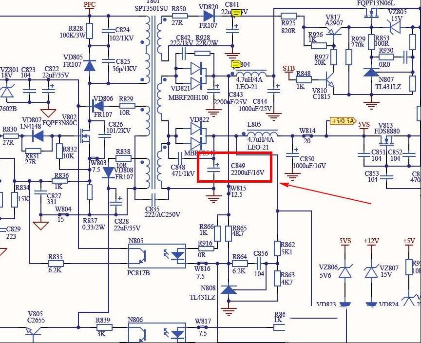

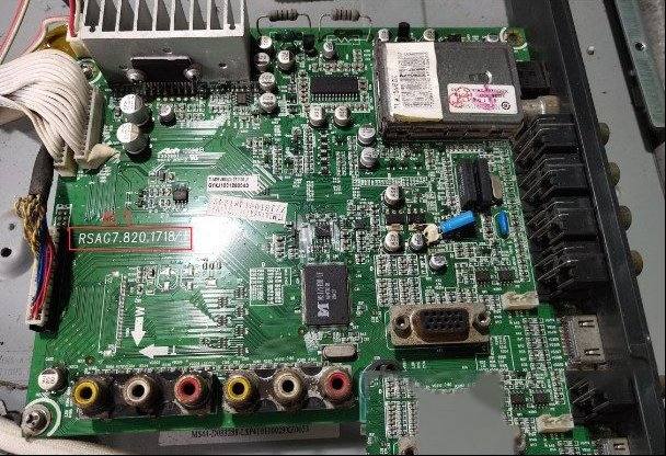

收到同行送来的故障机壹台海信LED32T36X3D型液晶电视,通电后蓝色指示灯亮,有开机音乐声,黑屏。目测电源板(板号:RSAG7.820.4406/ROH图纸)上无元件明显异常损坏。上电,测电源板上的STB电压和12V输出电压正常,但24V电压 ...

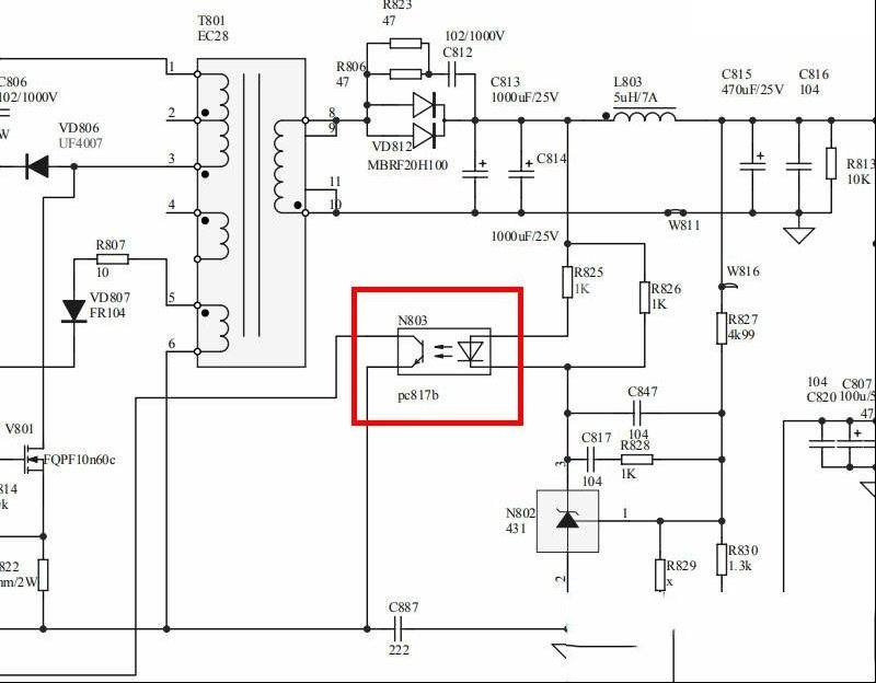

收到同行送来的故障机壹台海信TLM26E58液晶电视,故障表现为按“开/待”机键后机灯(红色)和工作指示灯(蓝色)交替闪烁几次后熄灭,不开机。拆开机壳,目测电源二合-板(板号为:RSAG7.820.1235/ROH图纸)上无元件异常。上电后 ...

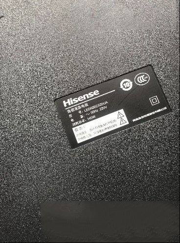

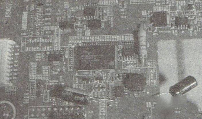

收到同行送来的故障机壹台海信LED50EC520UA液晶电视,故障表现如下图2所示,图像上下抖动,拔掉一边排线,看到故障的情况如图2所示。怎么修理是把图5这一排电阻中间的0Ω全部拆了即可。 ...
