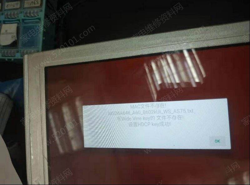

现在海信MSD6A648系列,HIS3751V551系列等机芯主板更换完EMMC后需要人为的写入MAC地址,提示内容如下图所示,开机为红屏,并提示“MAC文件不存在”等字样。 更换EMMC需要写入MAC地址,写入方法为 ...

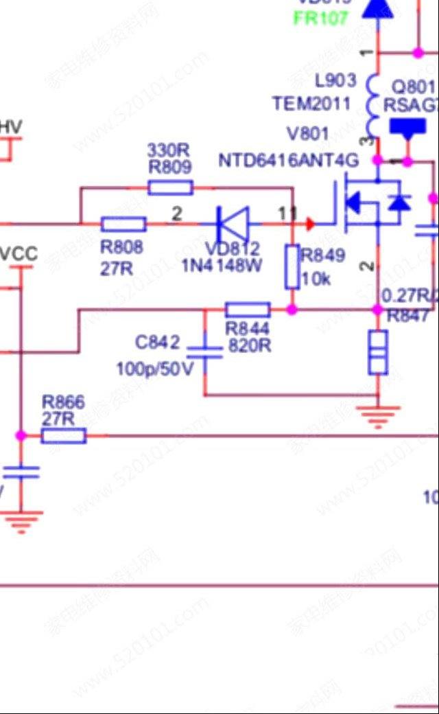

收到同行送来的故障机壹台海信LED32K1800液晶电视,故障表现为为开机无任何反应,开机检查电源板发现场效果应管击穿,R847 0.27欧断路。仔细检查发现R844 820欧断路,R808 27欧、R809 330欧,VD812 1N4148,芯片OZ531TGN均 ...

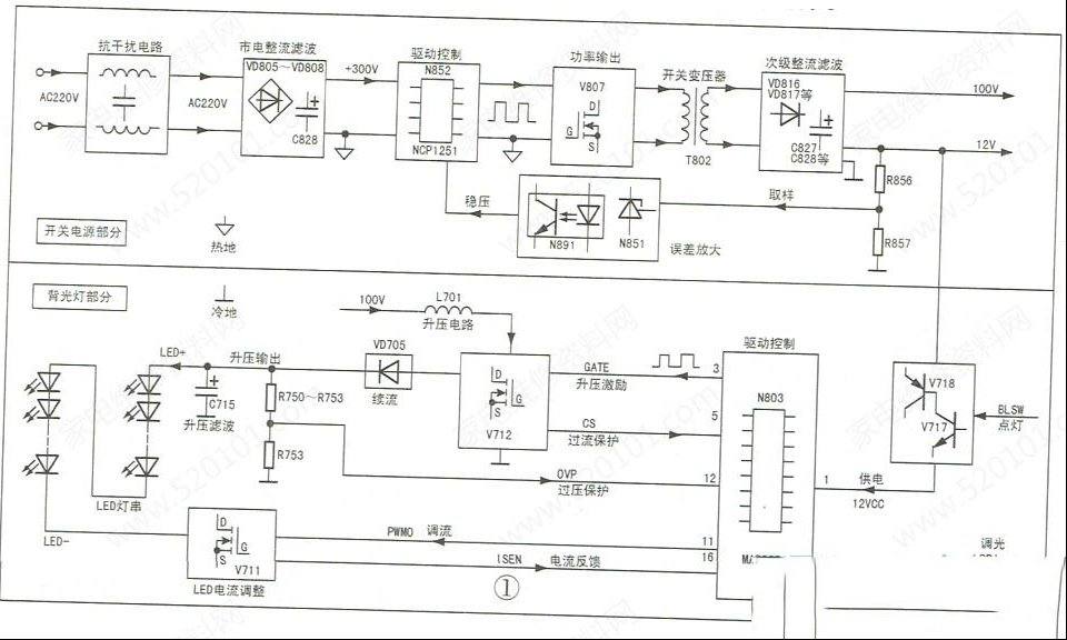

收到其他维修同行的一台海信LED32K300型液晶彩电,雷击后三无。拆机检查,发现芯片N801炸裂,贴片电阻R847开路,贴片三极管V936炸裂。V936c极接地,判断是PNP型。为方便维修,实绘出电源电路,如图1所示。 V801换 ...

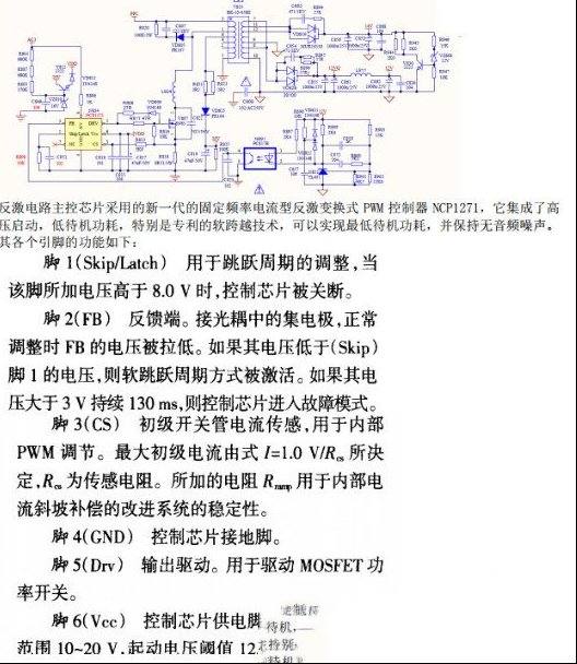

海信RSAG7.820.5338二合一板中的开关电源芯片采用NCP1251(N852),LED 背光振荡驱动芯片采用MAP3201(N803), 用于海信LED32K30JD、LED32K20JD、LED32EC260JD、LED42K20JD、LED39K20D、LED42EC260JD等型LE ...

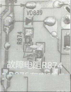

收到同行送来的故障机壹台海信TLM42V66PK型液晶电视,开机后屏幕闪亮一下后黑屏。根据故障表现为分析,主板已经送出了控制信号,背光灯驱动电路也启动工作了,怀疑故障系保护电路动作引起。该机背光驱动芯片采用OZ9938GN ...

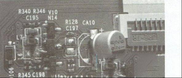

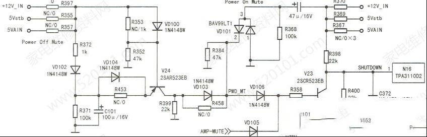

收到同行送来的故障机壹台海信LED39K300J液晶电视(主板型号:RSAG7.820.4801图纸),图像正常,不定时出现无伴音故障。在故障出现时,测得伴音功放块N16 (TPA3110D2 )静音控制端①脚电压为0V,正常值为2.8V,静音控制三极 ...

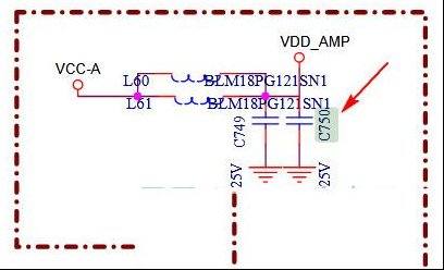

收到同行送来的故障机壹台海信LED48K300U液晶电视,故障表现为开机后指示灯亮,但是按开机键之后就灭,此机器采用的是海信RSAG7.820.6299主板(图纸),打开测量主板20V供电短路故障,最后测量C750电容短路导致的,如下 ...

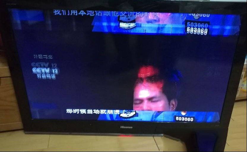

收到同行送来的故障机壹台海信LED40K16P液晶电视,故障表现为出现图像跳动,如下图1所示,经过请教同行之后,说是主板问题,给逻辑板供电偏低,只有10V,并且波动,顺着线路找,损坏器件见图2所示,直接短接之后故障修复 ...

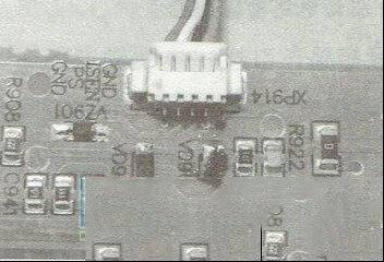

收到同行送来的故障机壹台海信LED42K01P液晶电视,故障表现为不开机,拆机检查,该机电源板为电源背光二合一板,板号是RSAG7.820.4543/ROH(图纸)。上电测得与主板连接的插座XP901的③脚(5VS)电压正常,但②脚(STB)、 ...

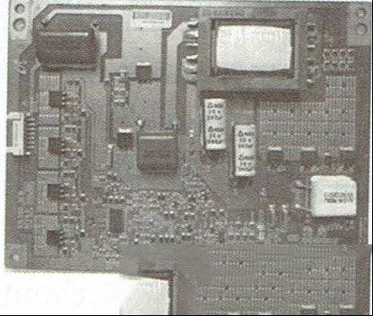

收到同行送来的故障机壹台海信LED55K320DX3D型液晶电视,开机后背光亮一下就黑屏,声音正常 。依照经验,故障原因应是背光板不良或者灯珠损坏。该机采用三星屏,型号是LTA550HQ20,背光板型号是SSL550-3E1B (见图1)。 ...
