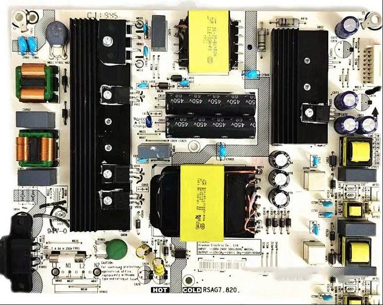

海信49EC520UA液晶电视屡烧背光二极管的故障技改维修

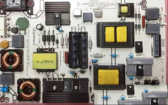

本人在多次维修实践中发现LED48EC520UA、49EC520UA的电源板极易损坏,且故障元件均为背光整流二极管短路甚至烧毁,严重的连带损坏场效应管V901、V902。且更换后容易再次损换坏,但是LED50EC520UA的电源 ...
2023-4-28 10:45

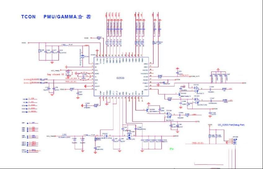

海信43E2F液晶电视灰屏的检修思路
海信43E2F液晶电视灰屏的检修思路

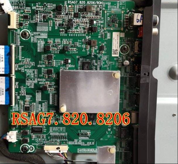

收到同行送来的故障机壹台海信43E2F液晶电视(MSD6346机芯) 故障表现为灰屏 ,此RSAG7.820.9664板集成了TCON电路、PMU和GMMA电路,由N1000(\G2533K81D-K\TP\JK\ROH)处理,检查L1000输出的VDD电压3.3V正常。而VGH、VGL ...
2023-4-28 10:45

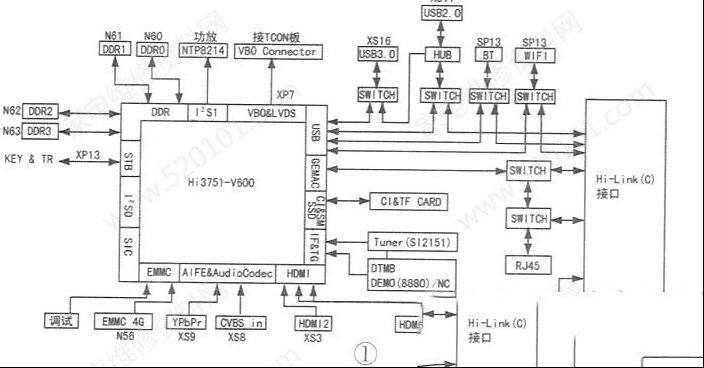

海尔6489主板主要芯片为Hi3751-V600(具有四核CPU+六核GPUI图像处理+四核VPU视频处理)。该主板除应用在海信LED50K5500US、LED55K5500US机型液晶彩电外,还用于LED50K700U、LED58K700U、LED43K300U、LED40K ...
2023-4-28 10:45

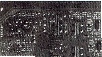

用飞线法修复海信LED32K20JD液晶电视灰屏故障

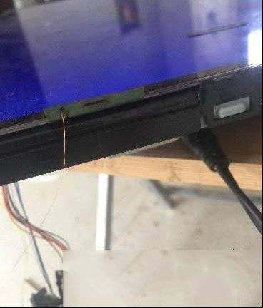

收到同行送来的故障机壹台海信LED32k20JD液晶电视,故障表现为灰屏,拆机检查电压都正常,判断屏坏,屏型号为HD315DH-F11,后来在网上看到有飞线的,拆屏量左耳无vgh,最后用飞线法修复。 ...
2023-4-28 10:45

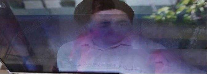

收到同行送来的故障机壹台海信LED49K300U液晶电视(HI3751机芯),故障表现为是半屏横线发抖。故障分析,开机屏幕下半部抖动,拆机断开逻辑板到Source板连接线一根,查看屏幕一半正常,一半黑屏。确认是断开Source板这边的 ...
2023-4-28 10:45

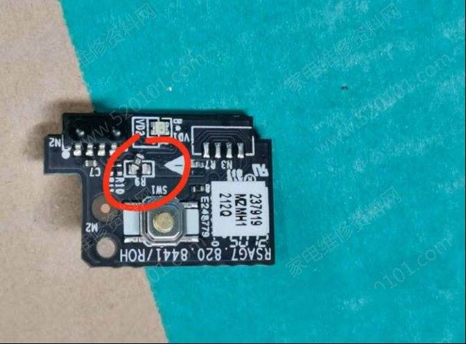

海信65E3F液晶电视遥控失灵的检修思路

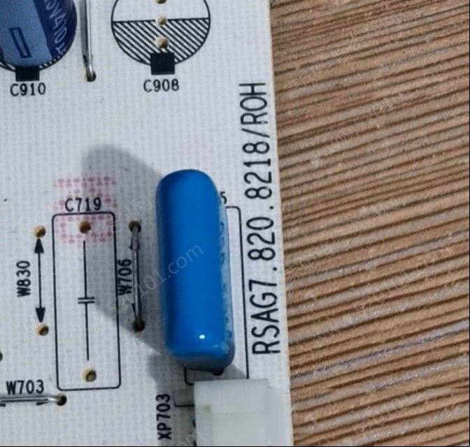

收到同行送来的故障机壹台海信65E3F液晶电视(NT72691机芯),故障表现为遥控失灵,开机遥控器操作失灵,按键操作正常,更换遥控器故障依旧,拆下遥控接收板820.8441发现R9电阻出厂时贴歪了,应该是批次原因,重新焊好后 ...
2023-4-28 10:45

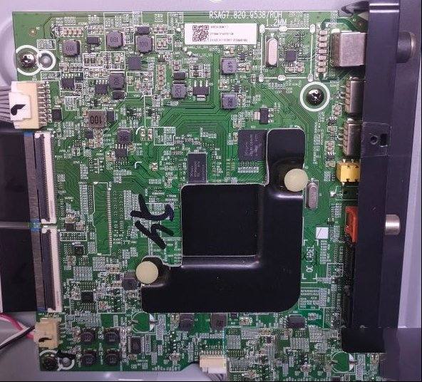

海信H65E3A液晶电视灰屏无图像但有声音的检修思路
收到同行送来的故障机壹台海信H65E3A液晶电视(MSD6A648机芯),采用的是RSAG7.7.820.9538主板,故障表现为是有声无图灰屏。由于该主板整合了T-CON电路,机器有声音且背光亮,所以重点检查T-CON电路,工作时测量除了VCC 12 ...
2023-4-28 10:45
