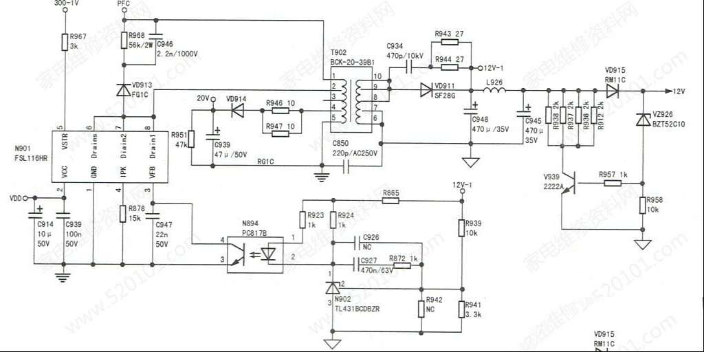

海信RSAG7.820.2169板主电源电路维修图解
海信RSAG7.820.2169电源组件应用在海信MT5301机芯生产的TLM42E01产品上,该电源组件使用MC33262(N801)作PFC功率校正控制块,OB2269CAP(N902)作主电源双5V和12V电压形成控制电路,OZ9938(N701)为给背光逆 ...

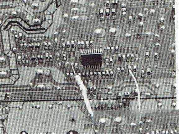

海信TLM3233D液晶电视图像花屏的检修思路
收到同行送来的故障机壹台海信TLM3233D液晶电视,故障表现为图像花屏,如图1所示,声音正常。该机主板、逻辑板合在一起,其伽马校正块型号为AS15-G(N32),如图2所示。根据经验,此IC故障率较高,手摸N32温升较快,确认N ...

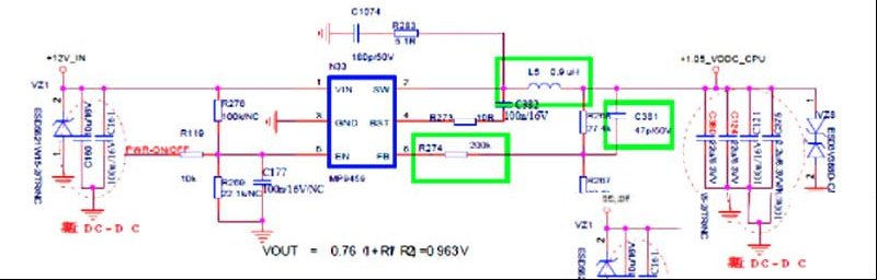

海信32E2F液晶电视不开机的检修思路
海信32E2F液晶电视不开机的检修思路
收到同行送来的故障机壹台海信32E2F液晶电视(6A346机芯),故障表现为不开机,开机检测指示灯红灯不定时会亮下灭下,怀凝供电不良,测量主板各级供电,发现N33供电1.05V电压不稳定在0到0.9V抖动,测N33的5脚控制电压很 ...

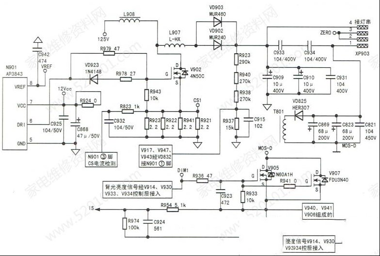

海信LED42K600X3D液晶电视背光一闪即灭但有声音的检修思路
收到同行送来的故障机壹台LED42K600X3D型液晶电视,故障表现为背光一亮即灭,但伴音正常。参见图1,通电测XP903④脚电压为125V,①脚电压为0V,判断背光控制电路没工作。测AP3843⑦脚12V正常、⑧脚(VREF)5V基准电压也正常 ...

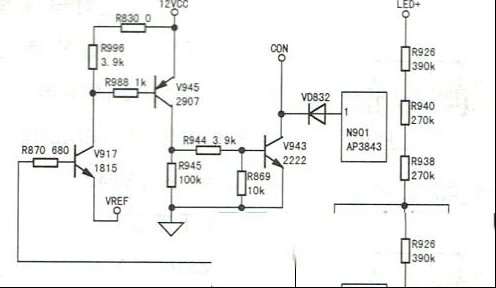

海信LED42K600X3D液晶电视开机背光一闪即灭的检修思路
收到其他维修同行的一台LED42K600X3D型液晶彩电,开机后背光亮一下就熄灭,断电后再开机,背光不亮。此故障通常在背光电路,或背光供电连接端不良,或者是背光灯珠有短路引起保护。此机电源板号为5030,由NCP1251与T801组 ...
