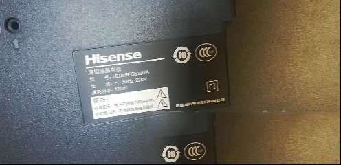

海信LED55EC520UA液晶电视黑屏的检修思路
收到同行送来的故障机壹台海信LED55EC520UA液晶电视,故障表现为开机黑屏,遥控开关机,指示灯可以蓝灯和红灯转换,难道主板软件故障??开机检查一下再说,拆开后盖,通电在缝隙能够看到背光闪了一下就灭了,由于此时 ...
2023-4-28 10:46

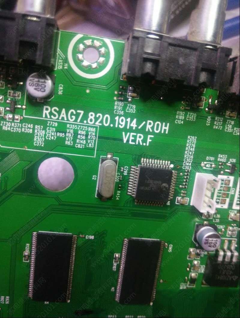

海信LED42T18GP液晶电视花屏的检修思路
收到同行送来的故障机壹台海信LED42T18GP液晶电视,主板型号RSAG7.820.1914/ROH,故障表现为花屏,先怀疑逻辑板或排线,最后锁定故障出在主板上,网上看一下某宝换板子要200,太贵。拿万用表一阵测量无果,加焊排阻无果 ...
2023-4-28 10:46
