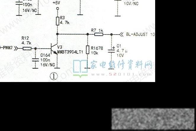

海信LED32K1800液晶电视指示灯亮但不开机的检修思路
收到同行送来的故障机壹台海信LED32K1800液晶电视,故障表现为蓝灯亮不开机,按键遥控不起作用测量各路低压,晶振,复位电路正常,常规重写数据无效难道cpu问题?想到有些机芯背光坏电源会保护待机,于是测试灯条开路, ...

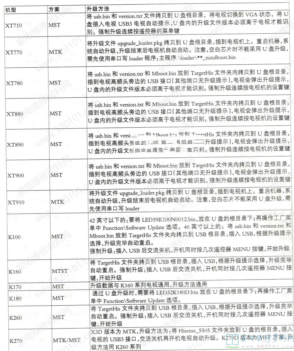

海信部分液晶电视软件升级方法对照表
海信部分液晶电视软件升级方法对照表
本对照表适合XT710、XT770、XT780、XT880、XT890、XT900、XT910、K100、K160、K170、K180、K260、L270、K280、K300、K310、K311、K316、K326、K360、K510、K520、K560、K580、K600、K610、K660、K68 ...

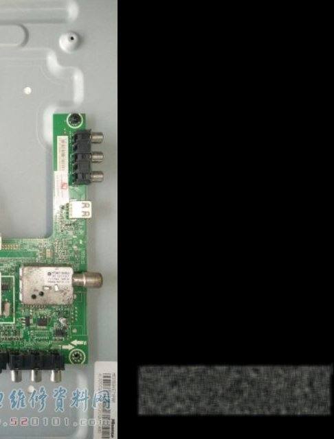

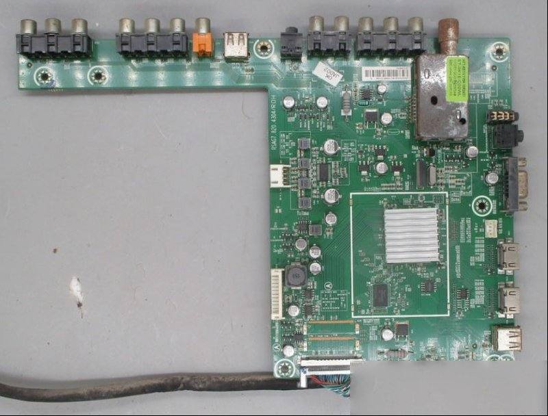

海信LED46K16X3D液晶电视黑屏的检修思路
收到其他维修同行的一台海信LED46K16X3D型液晶彩电(配用RSAG7.820.4335/ROH VER.A 主板,奇美V46H1-LS1屏),上电后红灯闪亮,二次开机后有声音、无图像。拆机检查,二次开机后,发现背光灯不亮。测量电源板输出的+5VSTB电 ...

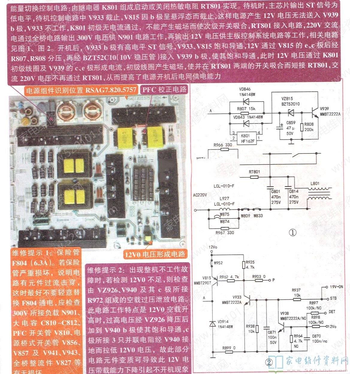

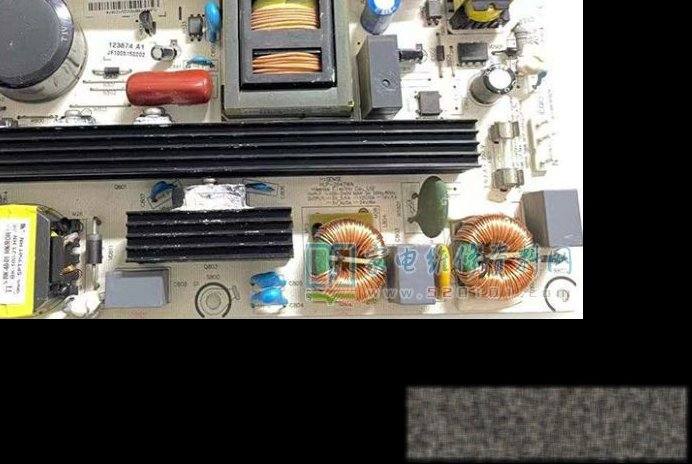

海信RSAG7.820.5757电源板电路维修图解
海信RSAG7.820.5757这款电源板主要为海信大屏幕超高清液晶电视LEDS5XT90OX3DU等机型中使用;其中,N901(FSL116HR)1901组成12V-1电压供主板和开关电源相关电路;N810( NCP1653)、V810、V811和L811、1812等 ...

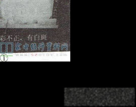

海信TLM32V88液晶电视彩色不正常的检修思路
收到同行送来的故障机壹台海信TLM32V88型液晶电视,彩色不正常,人脸部有白斑,如图1所示。拆开机壳,目观电源板、主板,没有发现异常现象。拔下上下屏排线,用橡皮擦擦净屏线的金手指后试机,故障依旧。上电开机,测量逻 ...

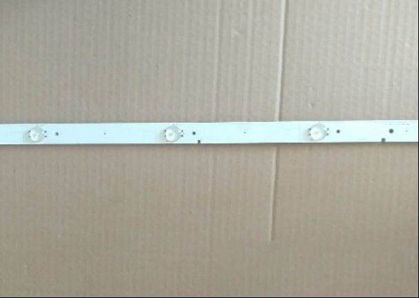

海信LED32K20JD液晶电视黑屏有声音的维修
收到同行送来的故障机壹台海信LED32K20JD液晶电视,故障表现为黑屏、有伴音。开机,测得灯条的供电电压在5V~15V之间波动。根据经验,若灯条损坏,该电压会升高,因此怀疑电源板损坏,更换后无果,于是怀疑灯条损坏。拆开 ...

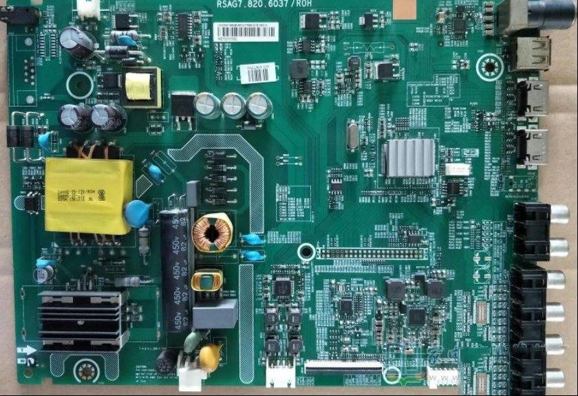

海信LED32K188液晶电视无声音的检修思路
收到同行送来的故障机壹台海信LED32K188液晶电视(主板RSAG7.820.6037),图像正常、无伴音。用耳机试验,无声;按压遥控器,耳机内有响声,怀疑数据出错。用烧写仪重写N065后试机,故障不变。因耳机中也无伴音,数据上故障 ...
