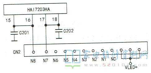

海信LED42K20JD液晶电视无背光有声音的检修思路
收到同行送来的故障机壹台海信LED42K20JD液晶电视,开机后有正常的开机音乐,接上信号源能听见正常的节目伴音,但屏上无光。根据故障表现为分析,故障原因应是LED背光源背光驱动电路异常。拆开后盖,目测没有明显烧焦、鼓 ...

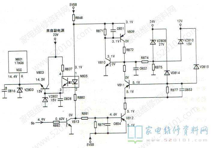

海信TLM32V88X液晶电视二次不开机的检修思路
收到同行送来的故障机壹台海信TLM32V88x型液晶电视,上电后电源指示灯亮,但二次不开机。测副电源输出的5Vsb电压正常,主电源输出电压均为0V,电源开/关端(Sb)电压为0V;按面板上的“节目+/-”键二次开机,Sb端电压变为4. ...

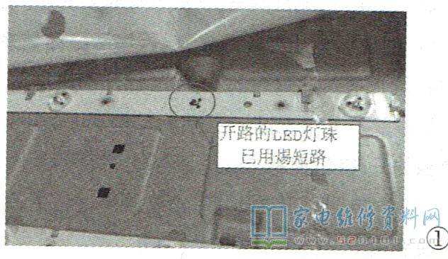

海信LED39K20D液晶电视开机背光不亮有声音的检修思路
收到同行送来的故障机壹台海信LED39K20D型液晶电视,开机后背光不亮,伴音正常。经查该机灯条损坏,换上同规格灯条后故障机修到这里,终于修好值得探讨。。该机灯条易损坏,这是通病,其技改方案为:将背光电压输出插座处的电阻R738取下不用,以减小 ...

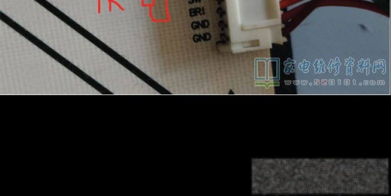

用应急法维修海信LED32K300J液晶电视背光故障
收到同行送来的故障机壹台海信LED39K300J型液晶彩电,开机后显示蓝屏及厂标"Hisense"后黑屏。根据经验,判断LED灯条或恒流板不良。反复开/关机,发现屏幕右侧距上边缘约8cm处有一横向暗区,由此判断灯条有问题,需拆开屏 ...

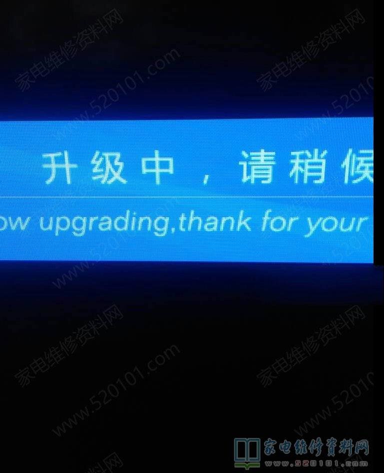

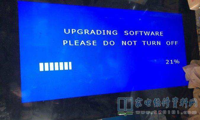

海信LED50K220液晶电视U盘软件升级方法
升级方法是,接收文件后先解压(可以在本网搜索或者某宝几元钱购买),把解压后的文件夹TargetHis拷贝到到空白U盘根目录,不要去改名字,将U盘插到电视机的USB2接口,交流开机,开机瞬间连续快速按压遥控 ...
2023-4-28 10:47

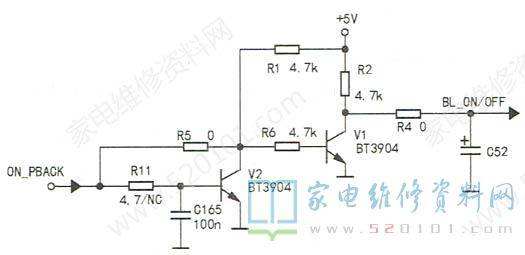

答《海信LED46K16X3D液晶电视黑屏的检修思路》一文之疑问
读罢《拆除一只三极管,修复一块液晶彩电主板-海信LED46K16X3D液晶电视黑屏的检修思路》一文颇有感触。该机的背光控制原理是:二次开机后,主芯片的ON_PBACK端输出低电平- >三极管V1截止->C极(即BL ON/OF ...
2023-4-28 10:47

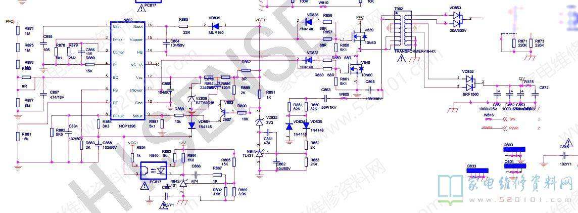

海信液晶电视RSAG7.820.5536二合一电源板电路原理与检修思路
海信液晶电视RSAG7.820.5536型电源二合一板将开关电源和LED背光灯驱动电路集中到一块印制板上,其开关电源电路采用NCP1251(N852),背光电路采用SELC2010M(N803), 应用于海信LED32K20JD LED32K30JD、LED ...
2023-4-28 10:47

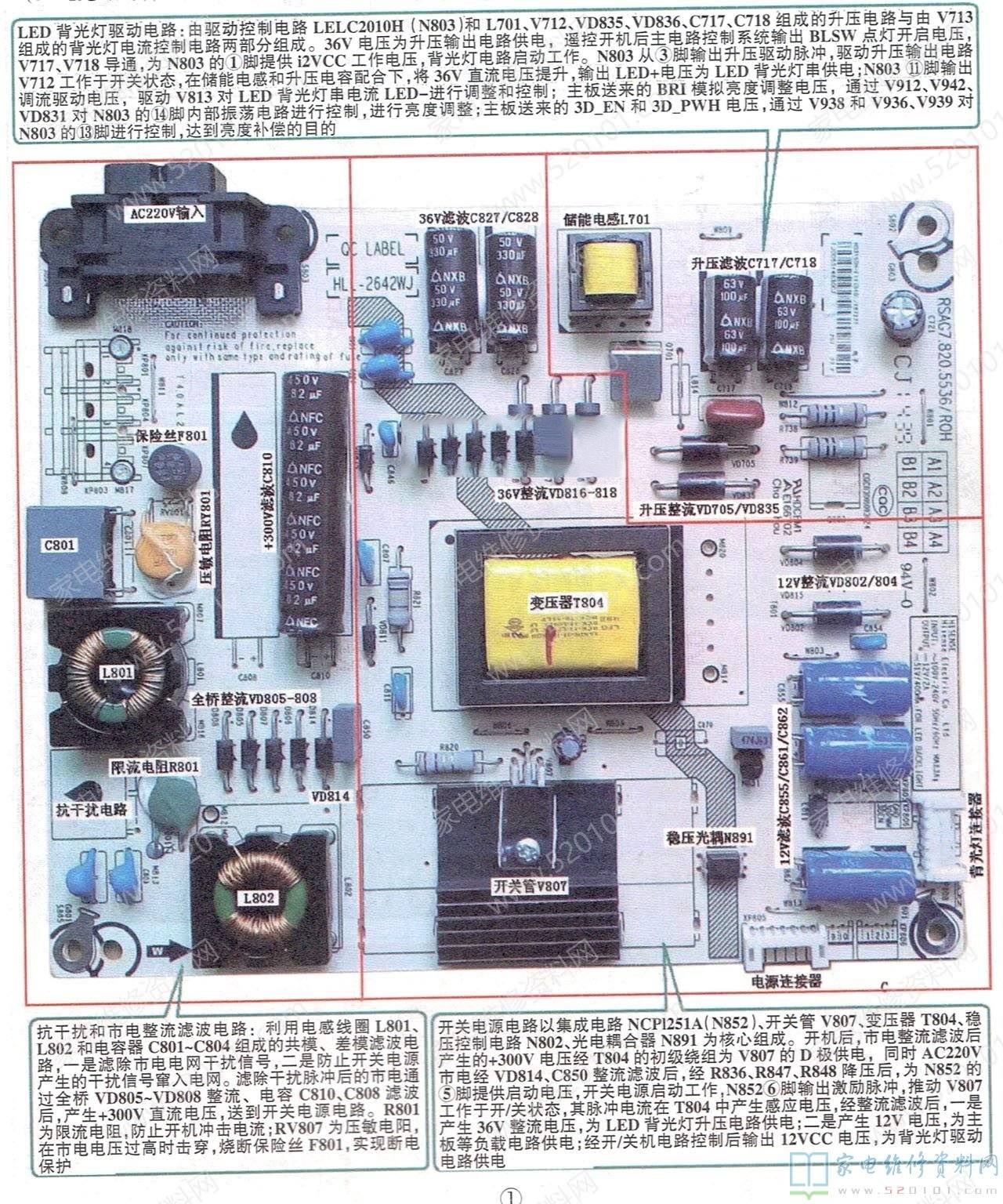

海信RSAG7.820.5536二合一电源板维修图解
海信RSAG7.820.5536电源板实物如下图所示,LED背光灯驱动电路是由驱动控制电路LELC2010H (N803 )和L701、V712、VD835、VD836、C717、C718组成的升压电路与由V713组成的背光灯电流控路两部分组成。36V电压 ...
2023-4-28 10:47

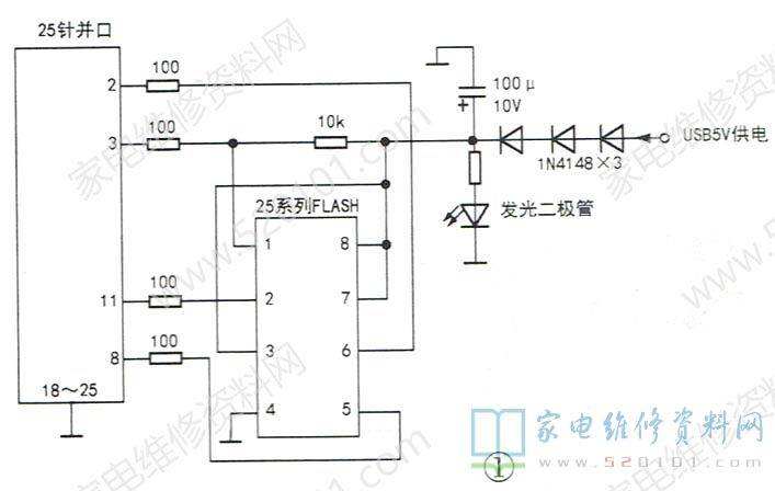

海信LED32N2600液晶电视开机启动卡死的检修思路
收到同行送来的故障机壹台海信LED32N2600液晶电视,故障表现为开机卡住不动,怀疑是软件问题,按照先软后硬的维修原则,在某宝上花了10元钱买了一个刷机数据包,然后准备一个U盘,U盘要4G或8G正规品牌未装过系统的U盘(根 ...
