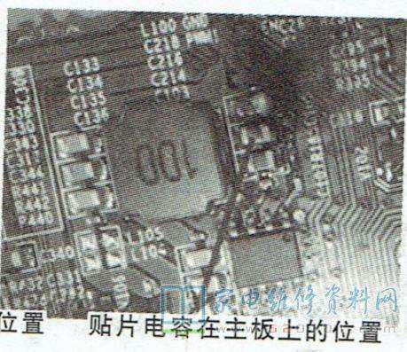

海信LED32EC260JD液晶电视电视(RSAG7.820.5551)开机没有反应的维修
另有收到其他维修同行的一台同型号机器,故障表现为也是三无。拆机检查,电源板正常,转向检查主板(型号为RSAG7.820.5551/ROH)。目测主板,发现N100输出端外接的两只贴片电容有烧焦痕迹,如图1所示。用万用表测量这两只电容 ...

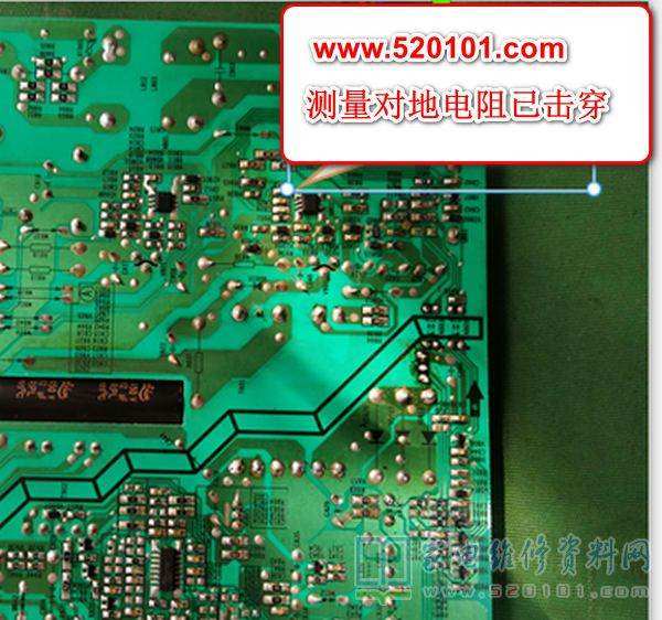

海信LED32EC260JD液晶电视开机没有反应的维修
收到同行送来的故障机壹台海信LED32EC260JD型液晶电视,三无。该机电源板型号为RSAG7 820.5536/ROH。目测电源板,发现电容C607( 82pF/450V )炸裂,保险管F801(4A)断路,整流二极管VD806、VD807击穿,如图1所示。更换上 ...
