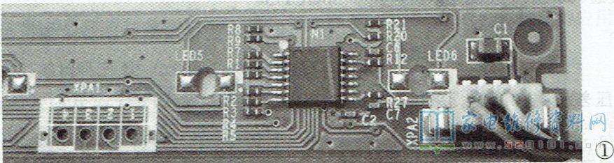

收到同行送来的故障机壹台海信LED46K16X3D型液晶电视,晚上遥控关机后,第二天无法二次开机。根据故障表现为分析,判断电源板待机电路有问题,但检测后确认电源板正常。测得主板上的+5VSTB电压正常,在二次开机时主板输出 ...

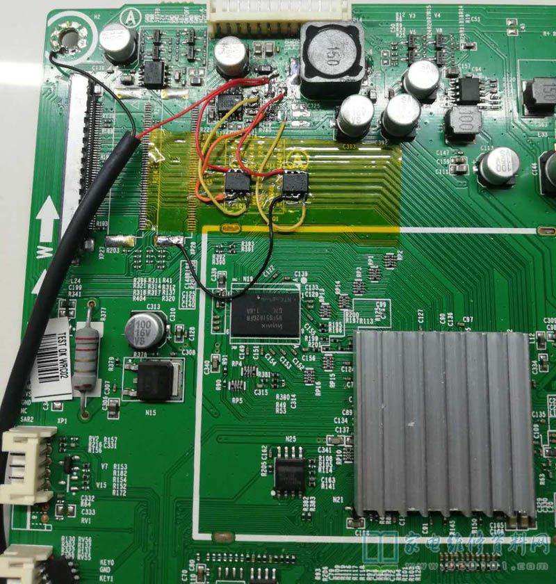

收到同行送来的故障机壹台海信LED42K01P液晶电视,故障表现为蓝灯长亮,不开机,拆机发现主板上 APW7120和APM7334烧毁。由于手上没有APM7334,由两个4482代替,改装一下装机亮屏。附:海信LED42K01P系列液晶(4304板) ...

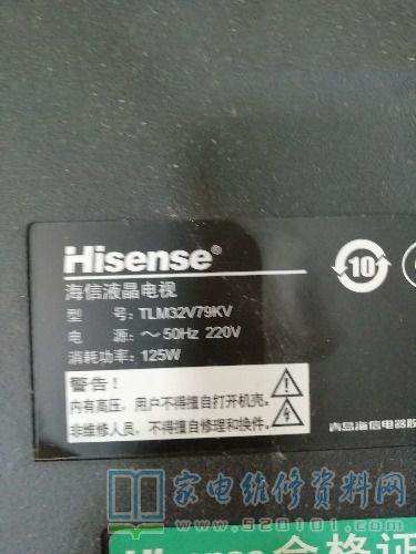

收到同行送来的故障机壹台海信液晶电视,型号是TLM32V79KV,故障表现为开关机,有时候花屏关机。拆机测量主板DC2.5V,电压不正常波动,更换之后故障修复,如下图所示。 ...

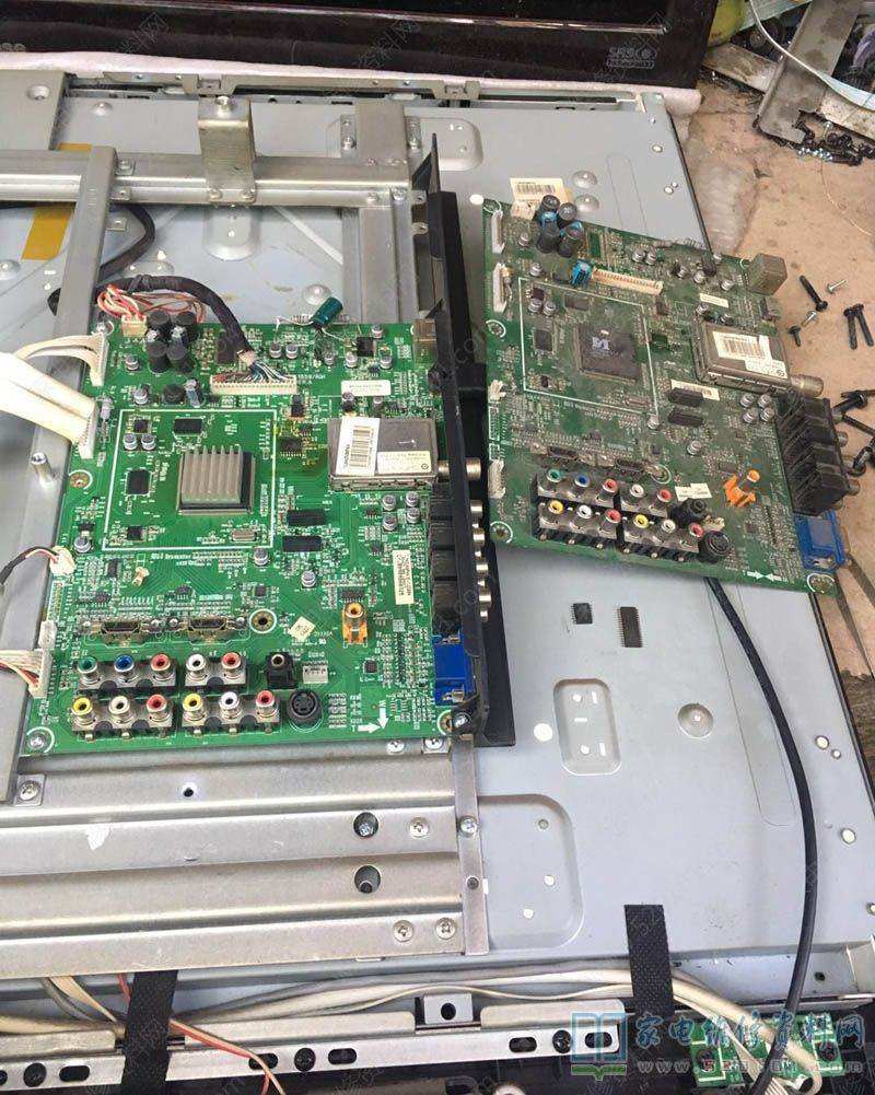

收到同行送来的故障机壹台海信液晶电视,故障表现为无法开机,当时修的时候是RSAG7.820.5838,由于当时维修的时候没有图纸,也查不到图纸,上TB买板子正好发现有买家出卖这款板子的维修方法。后来遇到收到其他维修同行的一台板号RSAG7.820. ...

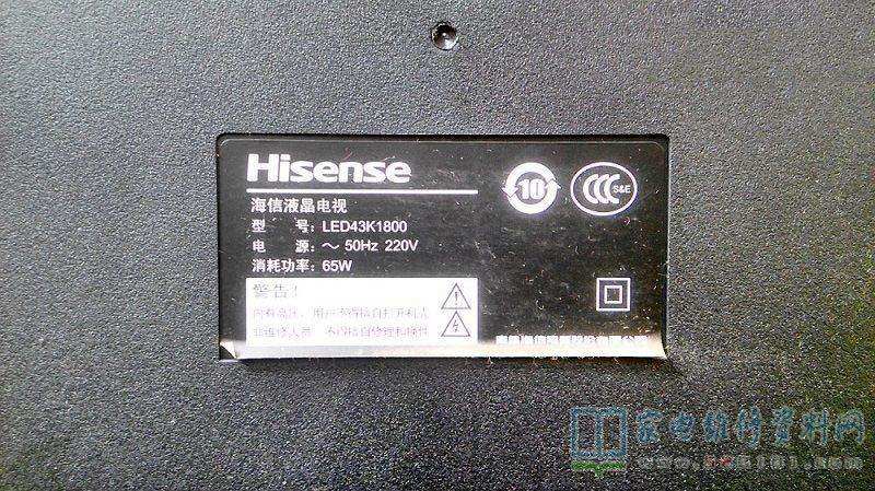

上门维修收到其他维修同行的一台海信LED43K1800液晶电视,故障表现为是开机音乐正常,背光点亮,屏幕一直保持全黑画面,开关机没有变化。估计屏幕供电或者屏幕本身问题,讲好价格拉回。 回来后开盖检修电源板,主板各关键 ...

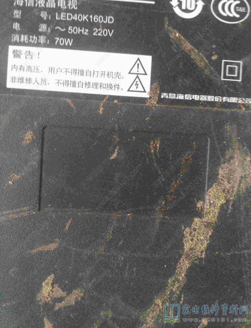

收到同行送来的故障机壹台海信LED40K160JD液晶电视(见图1),插电,屏右侧上半部分微亮,还不停的闪烁,看不到屏幕显示,但有正常的开机音乐。不用说,背光灯条有问题,直接开屏。没有吸屏的高大上设备,就用网上的透明 ...
